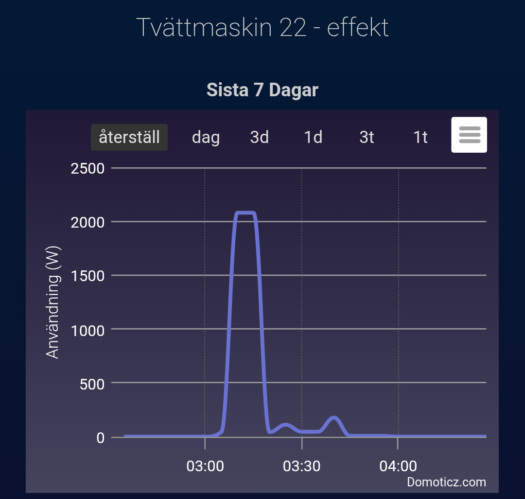

Tvättmaskinen är ett MYCKET litet problem.
Diagram som visar tvättmaskinens energianvändning (W) under en timme, med en hög peak vid 2000 W och låg övrig användning.
En tvätt med träningskläder, totalt 0.27 kWh. Visserligen utsmetat på bara en timme, men om man inte lagar mat samtidigt så....

Då kan du inte ha kört ett vanligt program.
Du måste ha kört ett program för träningskläder som i stort sett bara sköljer ur kläderna och möjligen ger dom en liten stund i 30 graders tvätt.
en vanlig 40 graders tvätt tar betydligt längre tid än så och drar mer energi.
Enligt tillverkarna själva så är förbrukningen för en tvätt på 40 grader någonstans kring 1,1 kWh
Din siffra stämmer mer med vad dom säger att en fintvätt på 30 grader drar på en hyfsat ny maskin.
sen håller jag med om att den i sig kanske inte är ett stort problem för effektavgiften. Även om den då drar nästan all sin el under en timme då det är uppvärmningen av vatten som drar mest så betyder det att den själv ger en effekttopp på 1 kWh/h vilket inte är mycket att orda om.
Men om det sker samtidigt som torktumlaren och diskmaskinen går (Och kanske ett torkskåp) och man dessutom lagar mat så blir dom tillsammans något som får påverkan.
Poängen är att för ett hushåll med 1-2 vuxna och inga barn där man bara genererar tvätt till 1-2 maskiner i veckan och kanske bara behöver köra diskmaskinen varannan eller var tredje dag för att man inte lagar så mycket mat så är det lätt att styra de förbrukningarna så att man undviker toppar.
Men för en barnfamilj som behöver köra 1-2 maskiner om dagen samt behöver köra diskmaskinen minst en gång om dagen och kanske också måste köra torkskåpet för att ungarna ska ha torra ytterkläder till dagen efter så får det påverkan och det kan vara svårt att styra undan förbrukare så att man slipper effektavgiften.

Jag körde ett program för träningskläder. Min maskin "väger tvätten" innan den tar in vatten, så den tar inte in mer vatten än vad som behövs. Men programmet var på 40 grader.

Ok. Men då var det inte en full maskin med andra ord.
Dvs inte representativt för hur de flesta tvättar. Den största delen av tvättandet för de flesta är att man kör en full maskin och då får du inte de siffrorna på förbrukningen.
Ett snabbprogram för treäningskläder värmer bara en omgång vatten och då väldigt lite vatten om du bara har lite träningskläder i maskinen (vilket syns i dina förbrukningssiffror) Medans ett vanligt 40 graders program med full maskin tar in betydligt mer vatten och värmer vilket ju gör att det drar betydligt mer el.

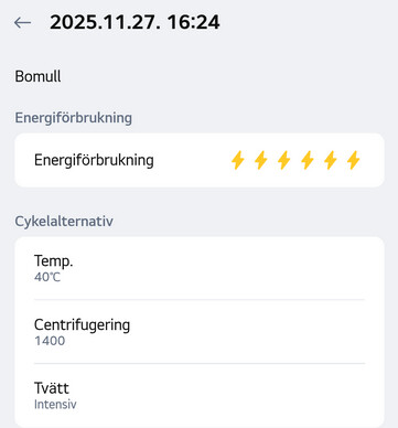

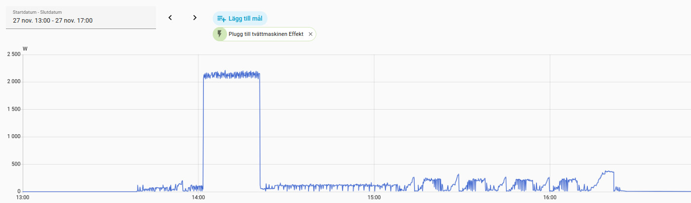

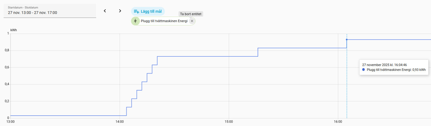

Av en händelse satte jag en IKEA Inspelning på tvättmaskinen härom veckan.... Första körningen blev bomull 40 grader intensivtvätt och extra sköljning. Full maskin.
drygt 2 kW i en kvart ger ett bidrag på 0,5 kW till den timmens medeleffekt.
(Tvättmaskinen rapporterar när programmet var klart)
Skärmdump av tvättmaskinsapp som visar datum, energiikoner och tvättprogram. Inställningar: bomull, 40°C, centrifugering 1400, intensivtvätt.
Effektförbrukningsdiagram för tvättmaskin under bomullstvätt 40 grader. Topp på 2 kW vid 14:00, följt av lägre konsumtion vid 15:00.
Graf över energiförbrukning av tvättmaskin 27 nov, visar stegvis ökning från 0 kWh vid 13.00 till 0,93 kWh vid 16.00.

Ja, det där får man försöka optimera när man får effektavgift.Tog programmet 2 timmar?
