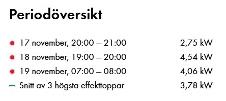

Kanske inte blir så stort problem för mig. MEn det kan ju bli kallare väder
Periodöversikt av effektförbrukning med datum och tid för november, visande kW-värden och snitt av de tre högsta effekttopparna.
Vajjert! Tänk att du helt klarade matlagningstimmen 17-18 som jag tror de flesta toppar. Misstänker att du har Ellevio-appen?
Matlagningstimmen är ju med som högsta effekt under månaden. Det som är intressant är istället varför inte fler ”matlagningstimmar” finns under månaden?
Finns ju potential att komma ner runt den 3:e högsta effekttoppen som månadsmedel här, men det är ju inga stora besparingar vi pratar om.
