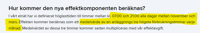

Ja, men är det då 07-21 eller 06-22? Bör ju vara 07-21 som dom påstod i mailet men jag vill ha en bekräftelse från deras sida via mail så väntar på det.
På deras hemsida så står det 7-21:
https://www.kungalvenergi.se/kungalv-energi/nyheter/ny-prismodell-effekttaxa/
Text om beräkning av effektkomponent med markerad text för höglasttider och medelvärde för högsta förbrukningstimmar under november-mars.
Notera att det är de tre högsta timmarna under en månad som används, detta gör att de kan inträffa samma dag. Skall man vara petimäter så har de inte skrivit att det är under de tre högsta timmarna under höglasttid, men det får vi ju anta att det är - för annars är det ju ingen poäng med att definiera en höglasttid alls.
Ganescha och 1 till
