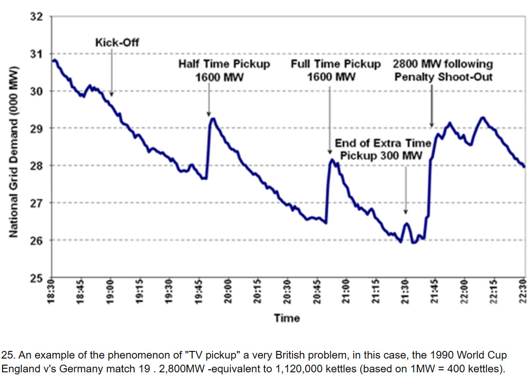

Jag kom att tänka på att britterna hanterar stora strömspikar sedan länge. Det finns TV-program som nästan alla tittade på samtidigt på tablå-TVns tid, t ex Coronation Street. Eftersom det gäller britter slogs miljontals tekokare på samtidigt när reklampausen kom. Fenomenet kallas "TV pickup" och så här såg effektkurvan ut under en VM-match i fotboll.
Diagram som visar variation i elförbrukning under en VM-match mellan England och Tyskland 1990, med stora ökningar vid pauser som visar "TV pickup".
https://en.wikipedia.org/wiki/TV_pickup
