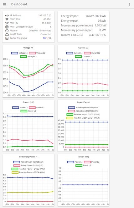

Så har jag det, jag bryr mig inte om att automatisera utan vill bara veta min förbrukning ibland.tveksamt skrev:
Så jag har en sån här som jag kan kolla på med web-läsaren med den viktigaste informationen direkt presenterad.
Den kan integreras med det mesta om man orkar..
https://github.com/remne/p1ib?tab=readme-ov-file

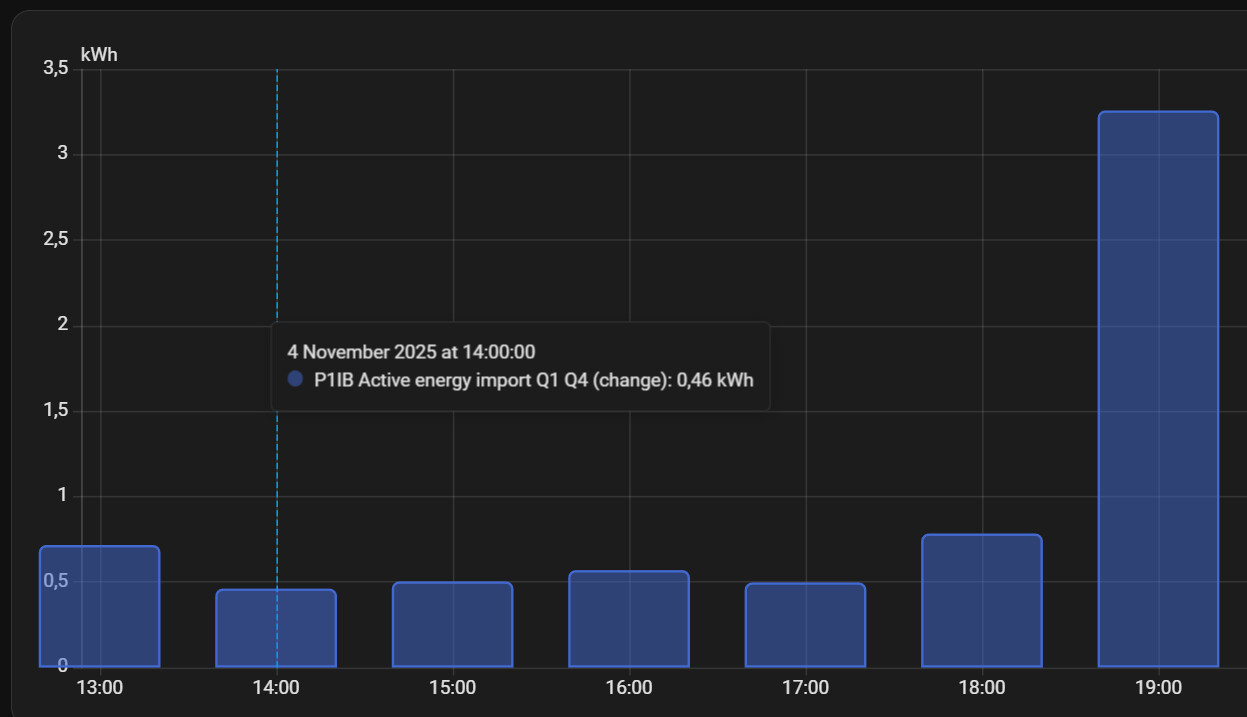

Mitt elnät inför effekttariff vid årsskiftet men jag har börjat köra min VVB-styrning nu, så att ev buggar hinner fixas innan de börjar kosta pengar. Tariffen gäller kl 07-19.
Då insmyger sig frågan: hur kommer effektspikarna att påverka näten? Så här for min timeffekt upp när klockan slog 19 och VVB-beredaren gick i gång samtidigt som jag började laga mat och startade tvättmaskinen (så'na drar iofs inte mycket vid 40°).
Det här är antagligen lindrigt jfrt med den stora andel grannar som har elbil och kommer att dra igång laddning vid samma klockslag. Iofs kommer de som kör timtaxa att ha sin spik runt midnatt men det lär ändå bli en viss kl 19-spik, även om majoriteten kommer att köra vidare som förr och ta effektavgiften som en regelbundet månatlig överraskning.
