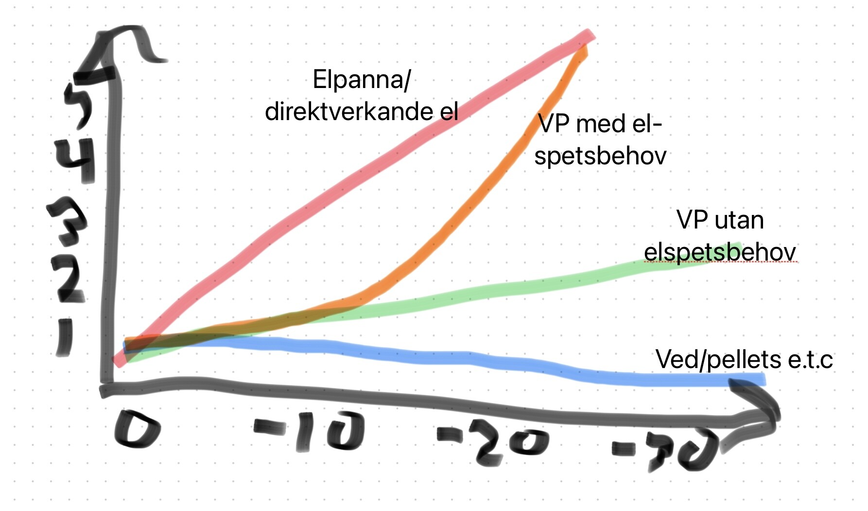

Effektavgiften ger incitament att se över sitt uppvärmningssystem och kanske välja andra lösningar än man skulle valt utan effektavgiften. Exakt vilken lösning som passar beror på var i landet du bor, Skåne och Norrbotten har exempelvis väldigt olika förutsättningar.
Vill man hålla nere totalkostnaden för uppvärmning måste man framgent även räkna med att kortvarigt behov av hög effekt kostar. Exempelvis den där enstaka extremt kalla natten i Januari kostar, inte bara i många kWh, utan även i extra hög effektavgift om ens värmesystem kräver mycket el-effekt.
Gjorde en liten snabb graf för att visa vad jag menar, kilowatt el-effekt på y-axeln och utetemperatur på x-axeln, grafen avser el-effekt som krävs för uppvärmning av en godtycklig villa. Vill man undvika värmesystemsrelaterade effekttoppar får man lov att välja en lösning som inte kräver el-spets eller tappar verkningsgrad vid sträng kyla. Vad som är lämpligt beror på var i landet man bor och vilka förutsättningar som finns.
