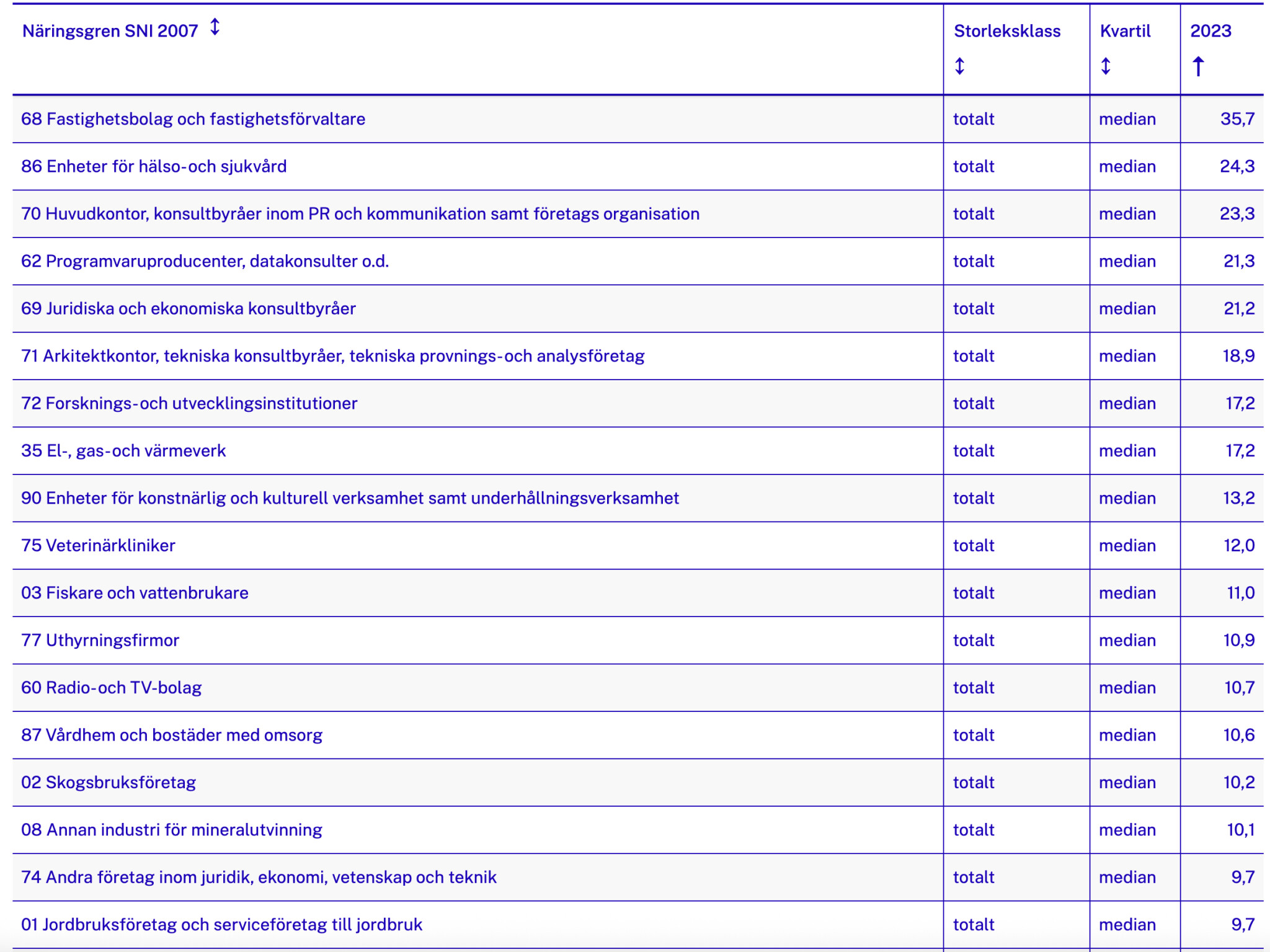

Det känns som det är dags för lite siffror. Det verkar som många tror att elnätsbolagen behöver ta till tiggarstaven om de inte får ta ut ännu mer pengar.
Så vi kan ta Vattenfall Eldistribution som exempel. Vattenfall eldistribution omsatte 2024: 13 368 494 Tkr. De hade ett resultat efter finansnetto om 1 678 497 Tkr, alltså en vinstmarginal (vinstprocent) om 12,5 %
Här är några siffror från SCB för att få en uppfattning om andra branscher.
Tabell över olika näringsgrenar enligt SNI 2007, med medianvärden för storleksklass och kvartil 2023.
Det är mao en slående hög vinstmarginal för vad vi måste kalla nödvändig samhällsinfrastruktur. Och även osett Vattenfall så ligger 35 El, Gas, och Värmeverk högt.
Det verkar inte som de blöder pengar direkt.
(Jaja, det finns mycket annat intressant att grotta ner sig i ovanstående. Notera dock att jag inte uteslöt organisationer baserat på storlek. Vissa av de som visas ovan är små, för att inte säga mycket små, verksamheter i jämförelse med de andra.)
