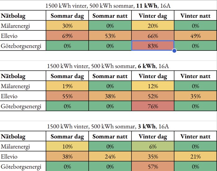

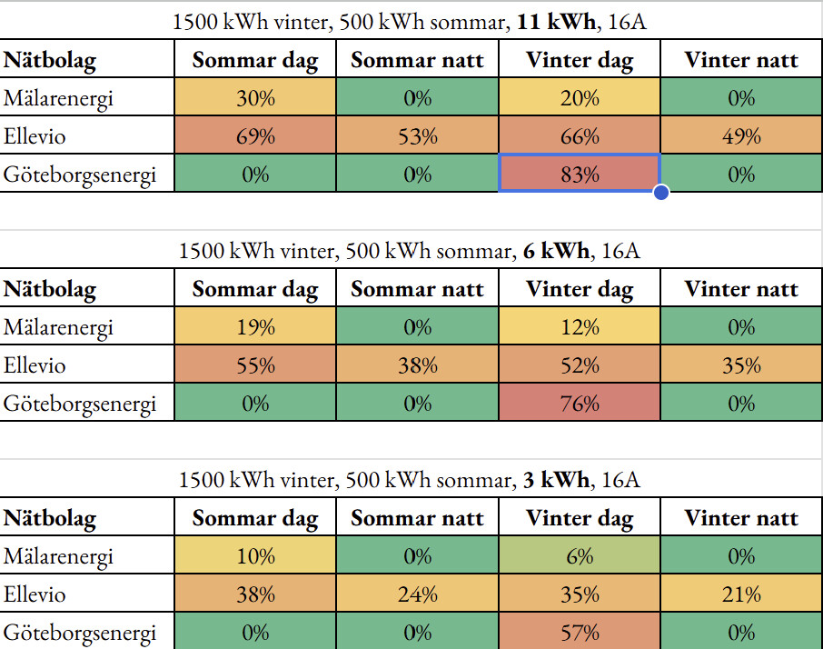

Jag hoppar in här och återgår till ursprungsfrågan. Mitt svar är att det beror på hur avgiften införs. För att exemplifiera detta valde jag ut 3 nätbolag som har eller kommer införa effektavgift, enligt energimarknasinspektionens modell. https://ei.se/konsument/el/elnatsavgiften-och-elnatsreglering/effektavgift
Jag väljer att titta på hur stor andel av nätavgiften som effektavgiften utgör, vid olika tider och årstider för 3, 6 och 11 kWh i högsta förbrukning.
Mälarenergi - Enbart effektavgift vardagar 7-19
Ellevio - Halva effektavgiften alla nätter 22-06
Göteborgsenergi - Enbart effektavgift vardagar vinter 7-20
Utifrån detta hade min svar varit olika. '
- Om jag hade haft mälarenergi, förmodligen ingen anpassning.
- Ellevio, förmodligen en liten anpassning, där bastun får utgöra effekttoppen på 6kW (bastar inte på natten) - Göteborgsenergi, hade förmått mig till störst anpassning, t.ex. ladda elbil på natten och basta på helgen under vintern.
Om syftet med reformen är att minska belastningen i regions- och lokalnät, så borde Göteborgsenergi vara den som lyckas bäst. Topplasttimmen i Sverige ligger som synes på vardagar mellan 7 och 18. (https://www.svk.se/om-kraftsystemet/kraftsystemdata/topplasttimmen). Sen förstår jag att topplasttimmen för Sverige inte behöver vara samma som ett lokalnäts toppbelastning, men det borde inte vara långt ifrån.
Skulle däremot inte förvåna mig att de flesta större nätägare, med många olika lokalnät där förutsättningar är olika ändå väljer en mellanväg, som Ellevio gjort. De måste trotts allt har samma avgiftsmodell för alla deras nät och den är enkel att förstå.
