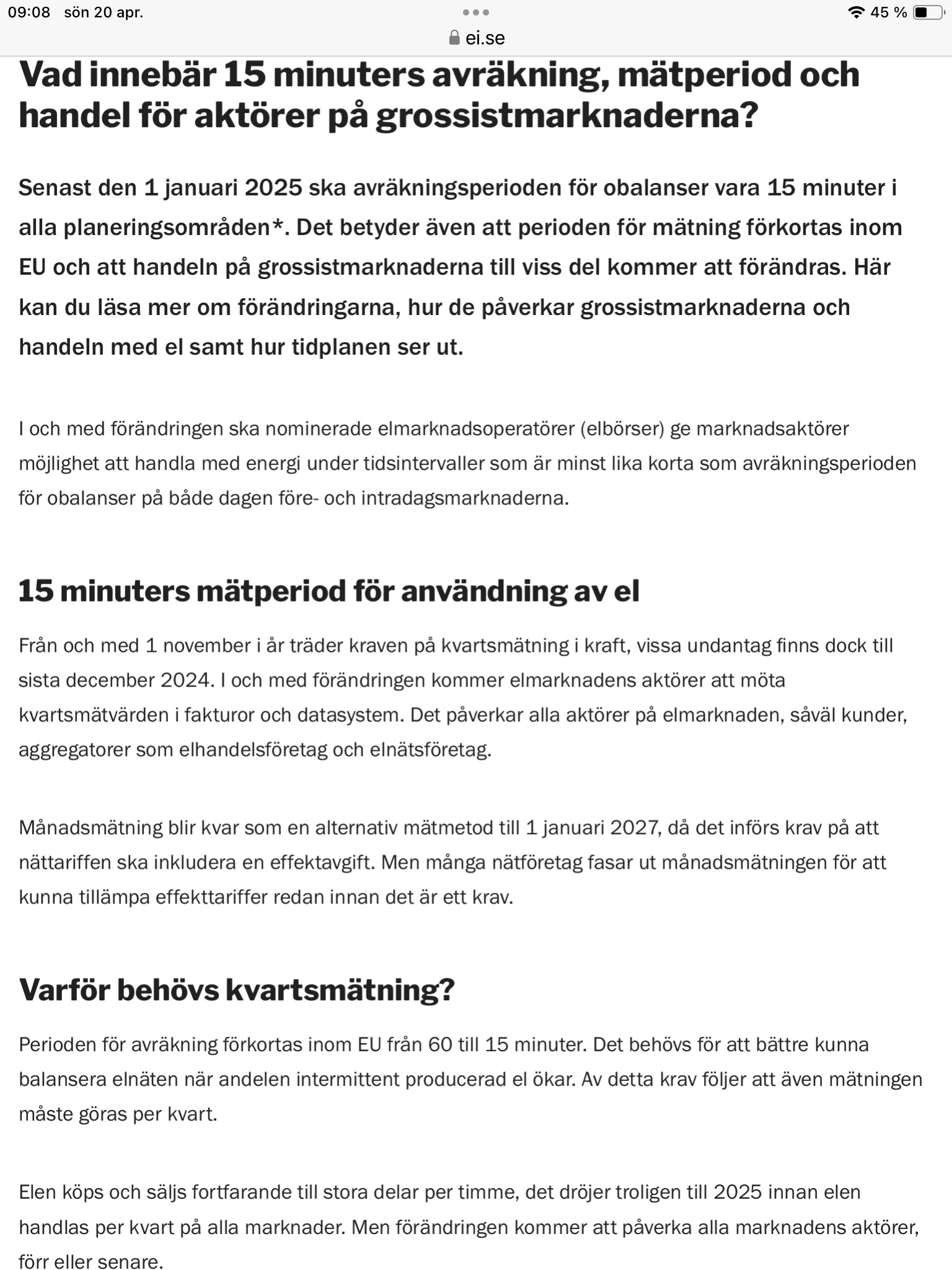

Det införs inom kort 15-minuters mätning av eleffekten enligt ett nytt EU-direktiv.
Tekniken finns redan i de ”nya” elmätarna.
Så styrningen av våra liv kommer att göras på 15-minuters nivå med de effekttopparna som uppstår 4ggr i timmen.

Jag var inte heller mer, men att det här är en verklig inskränkning i folks liv eller att elbolagen styr något ser jag som en stor överdrift. Du är fortfarande fri att använda el som du vill, bara att kostnaden kanske blir högre om du förbrukar mycket vid vissa tillfällen. För den stora massan så lär det inte skilja mycket mot idag så att det skulle vara en värre inskränkning än att avlyssna folks privata meddelanden ha ejag väldigt svårt att se.B Boende45 skrev:
Vet du något elbolag som har ens antytt att effektavgift ska beräknas på 15 minuters intervall?B Boende45 skrev:
Är det vad som avses med "nätägaren skall styra hur vi lever våra liv på minuten."
Kommer det? Är det ens frågan om att våra liv ska styras av det? Mitt liv styrs inte av någon effektavgift, mer än mitt liv styrs av om bensinpriset går upp eller ner, dvs inte alls.B Boende45 skrev:

Jag har aldrig påstått att effektavgiften kommer att beräknas på 15-minuters perioder.
Det jag har hävdat kan dock en lågbegåvad googla fram på några sekunder.

Den här skrivningen "Så styrningen av våra liv kommer att göras på 15-minuters nivå med de effekttopparna som uppstår 4ggr i timmen." tolkade åtminstone jag som att det rörde effektavgiften. Om det bara rörde elförbrukning så är topparna inte väsentliga.B Boende45 skrev:

Du skrev följande.B Boende45 skrev:
Hur ska det annars tolkas?B Boende45 skrev:
