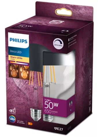

Att man märker nya LED-lampor med den glöddljuseffekt de motsvarar är kanske inte så konstigt och i viss mån pedagogoskt. Men hur tänker man när det är den påhittade effekten man skriver med de största siffrorna och de relevanta siffrorna knappt går att urskilja?
