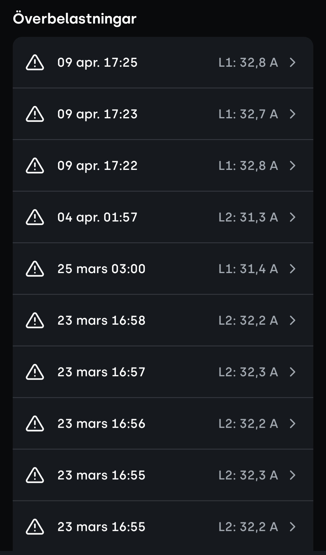

Mina 25A säkringar har inte gått på 10år fast jag stressar dom med 32+A. Effektavgiften gör att jag ändå bara betalar för 6.5kW
Lista över strömöverbelastningar, visar tid, datum och strömnivåer från olika tillfällen, exempelvis 32,8 A den 9 april kl. 17:25.

Här blir det tätare avläsning av strömmen på faserna, en gång i minuten räcker inte, skall testa om var 20:e sekund löser biffen.
Köpa batterier och regulator, exempel från Nissan Leaf är prisvärda i Norge
