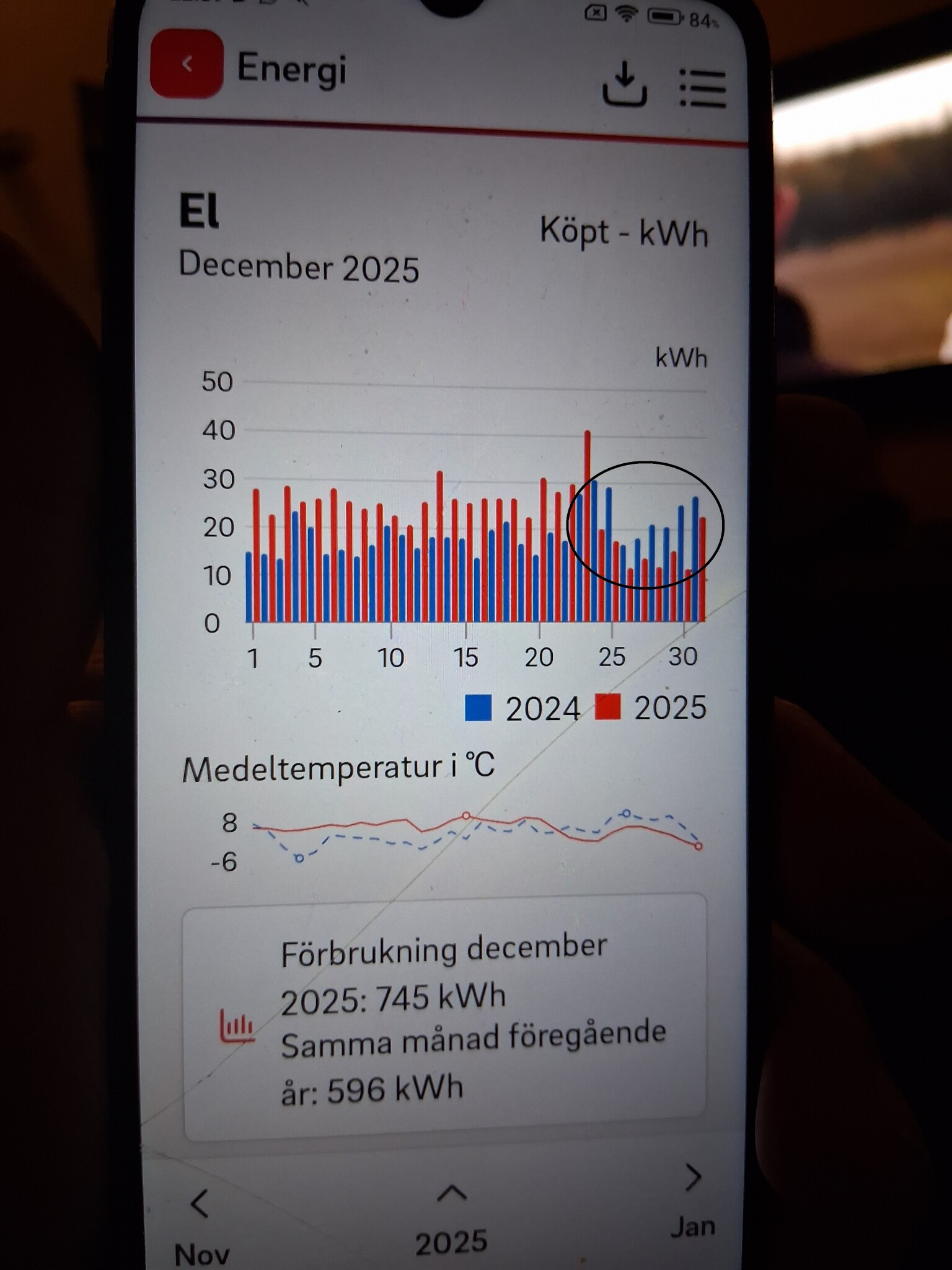

Hur många kWh sparar ett inlägg i kakelugnen i dag?
Jag är rätt nöjd med min kamin & min dygnsförbrukning sjunker till ca 12 kWh om jag eldar.
Diagram över energiförbrukning i kWh för december 2025 med jämförelse mot 2024, samt medeltemperatur i °C. Förbrukning: 745 kWh.
krambriw och 2 till

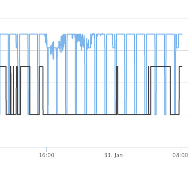

Det är nog inte så mycket men jag ser att det räcker med kompressorn under många timmar senare. Kompressorn börjar då även att gå på lite lägre varvtal utan att tillskott behöver hoppa in. Trivseleldade en stund igår em vid 15 tiden och då såg det ut som i grafen; effekten som pumpen levererade (blått är kompressor effekt 0-5 kW, svart tillskott 3 kW. Utetemperaturen gick från minus 7.5 ner till minus 10 under natten då tillskott började behövas
  • Graf över värmepumpens och tillskottets effekt; blå linje visar kompressoreffekt (0-5 kW) och svart linje tillskott (3 kW), tid och datum längst ner.
När elpatronen börjar gå in kanske det t om kan löna sig att köpa ved på Bauhaus och elda med?
Man ska ju kunna få ut 70 kWh ur en 40-liters säck med ved. Om elen kostar flera kronor med alla avgifter, och man har en bra spis och bra termostater.
