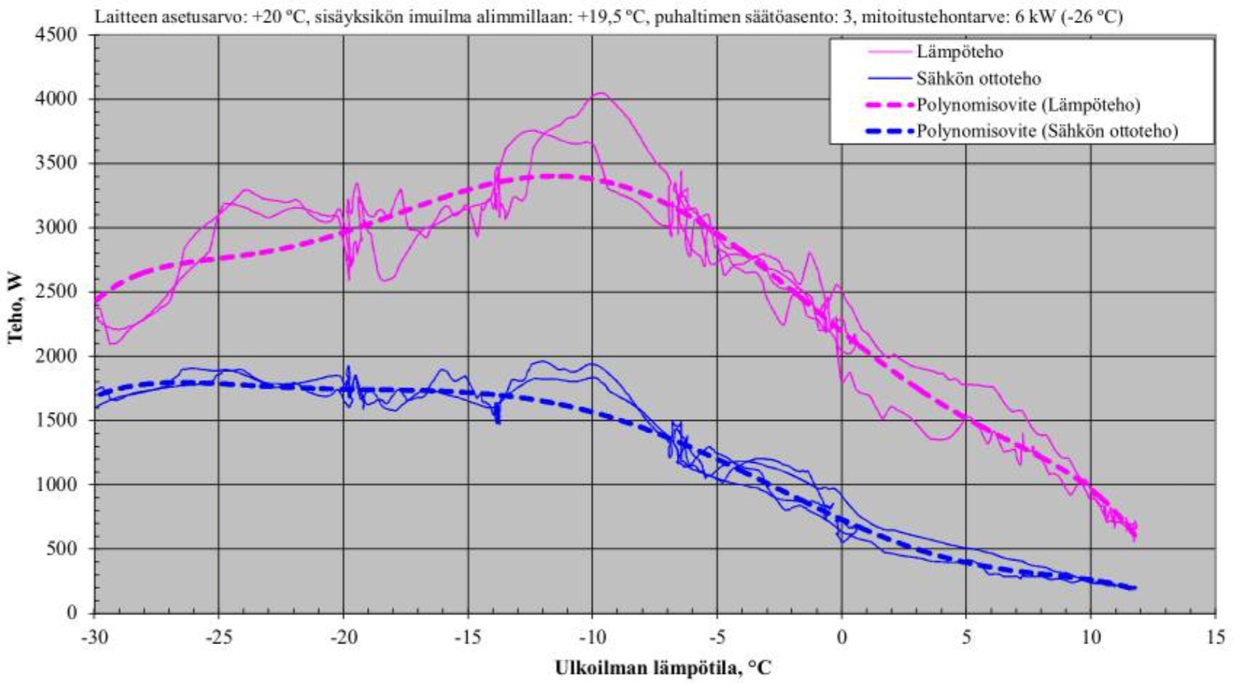

Alla LLVP "fungerar & minskar kostnaderna", MEN det ända man ska bry sig om är hur mycket effekt den kan lämna "vintertid" dvs från nollgradigt till minus 30 åtminstone.
Sedan lägsta möjliga inmatad effekt för att ens vara PÅ ( där pumpen spenderar halva året)
Din Daikin Caldo XRH30 är absolut inte "dålig" på något sätt, men en exempelvis Mitsubishi Electric Sumo RZ35 (eller RZ50) skulle varit bättre. (missförstå mig rätt)
När du behöver värmen som mest vid minus 10 grader så ger din Daikin 4,7 kW effekt (vilket inte räcker, & då måste andra värmekällor stötta mycket)
Hade du haft en Sumo RZ35 så hade du haft 5,3 kW vid 15 minus & 4 kW vid 25 minus, & tar vi Sumo FZ50 så hade du haft 7 kW vid 15 minus & 6 kW vid 25 minus.
Skillnaden kanske verkar liten, men per dygn får du 14,4 kW extra av FZ35 & 55,2 kW av FZ50
Vi diskutera effekttoppar vintertid, & precis detta "gör skillnaden"
Har min Daikin Caldo II 40er begränsad på ca 50% av max effekt. Då gå den mycket efficient. Har istället en eller två till LLVP i drift, det är med begränsad på 50% effekt och jobbar inom området med bästa verkningsgraden. Har installerat effekt på ca 15kW vid -15. Husets värmebehov ligger då på ca 8kW.J jawen skrev:För mig gäller nästan enbart Mitsubishi Electric om vi pratar LLVP, efter 20 år's testande.
Fler mindre LLVP:är ger jämnare värmespridning jämfört med en större som i så fall får har fläkt på full ös för att nå husets alle rum.
