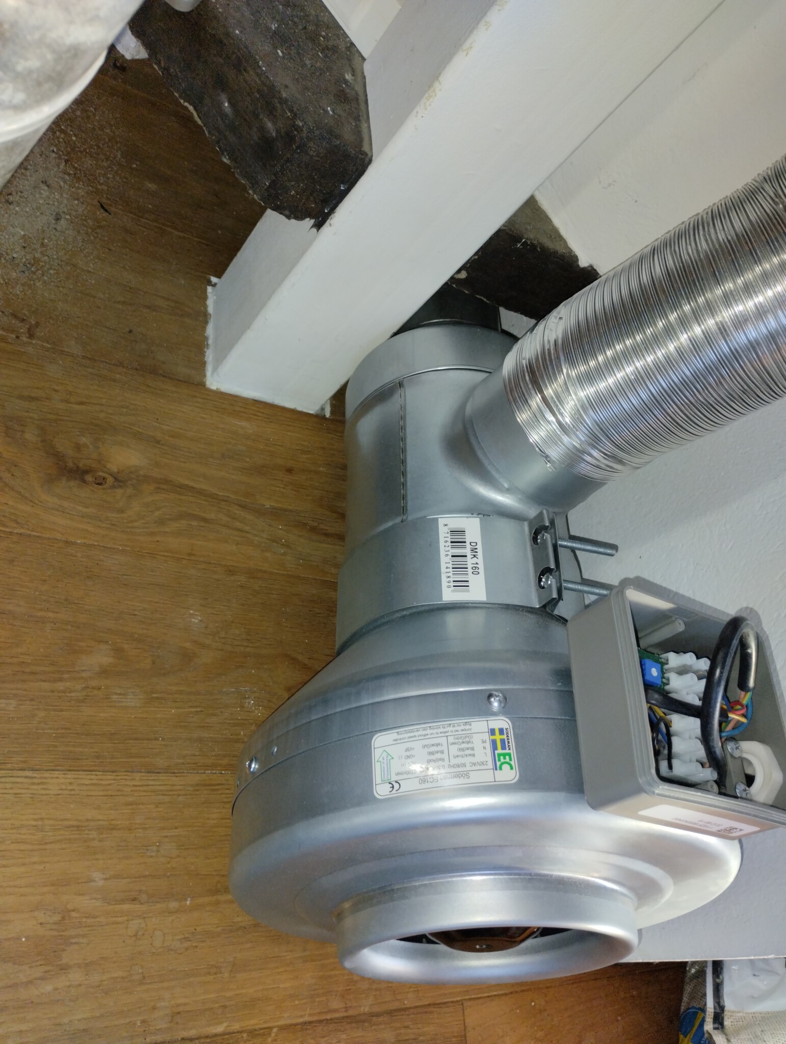

2,5 ton eller 280, principen Ă€r samma đ
Det jag dÀremot mÄste göra Àr att bygga in rörflÀkten lite, & ordna ett utbytbart G4 filter i "lÄdan"
FlÀkten lÄter trots allt mer Àn jag "vill" pÄ högre hastigheter, men tunn pressad plÄt (som flÀkten har) blir ju aldrig tyst direkt. SÄ kanske lite bitumenmattor pÄ flÀkt"kroppen" & en MDF-lÄda med tygklÀdd 70 mm stenull gör susen.
Brukar ju plocka bort anordningen flÀkt & första 160 mm spiro (30 cm) runt slutet mars, sÄ det blir "rent Ä snyggt " under sommarhalvÄret.

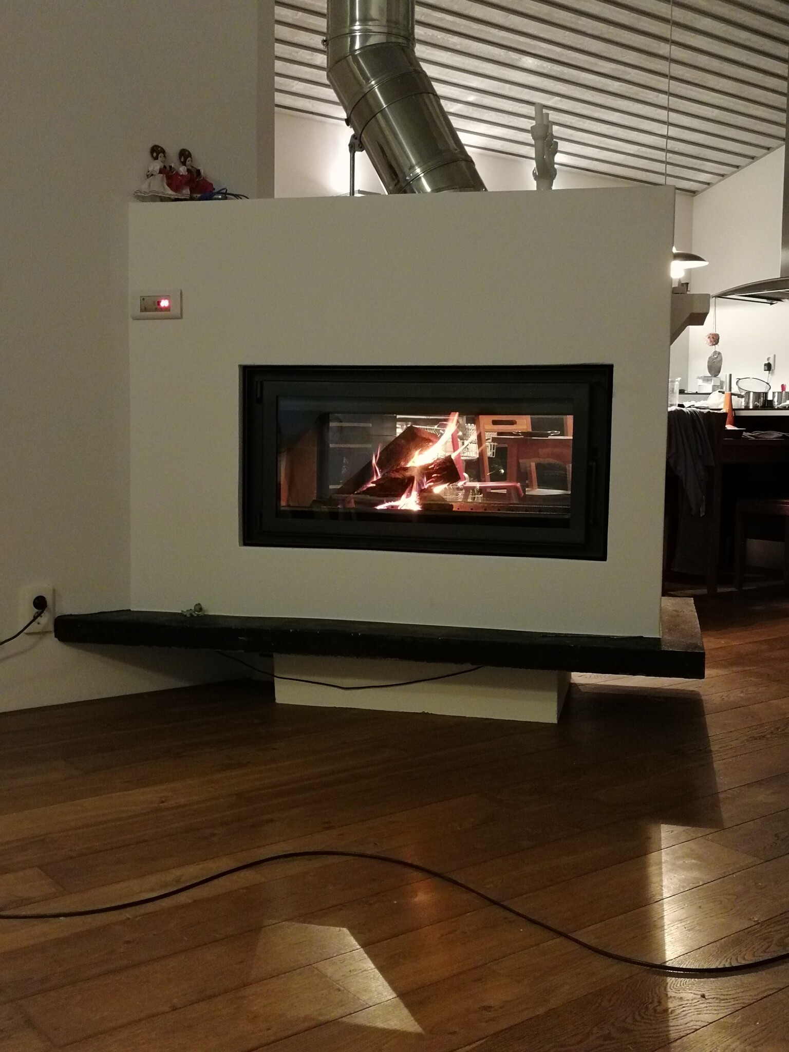

Jisses, vilket avancerat arrangemang!! SjÀlv satt jag igÄr em i favoritfÄtöljen framför min enklare variant, brasan just brunnit ut, 24 grader i hela kÄken bÄda planen, puh nÀstan i överkant!
VÀrmepumpen myser, fÄtt go frÄnluft att tugga pÄ, ett glas vin i handen. Trevlig helg!

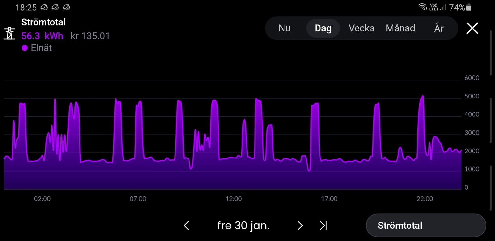

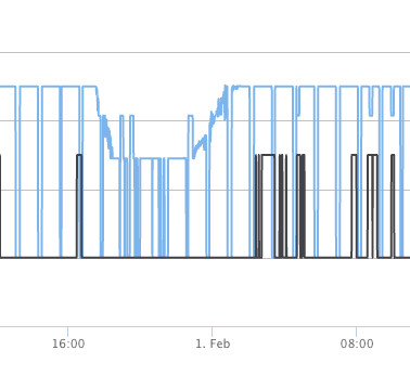

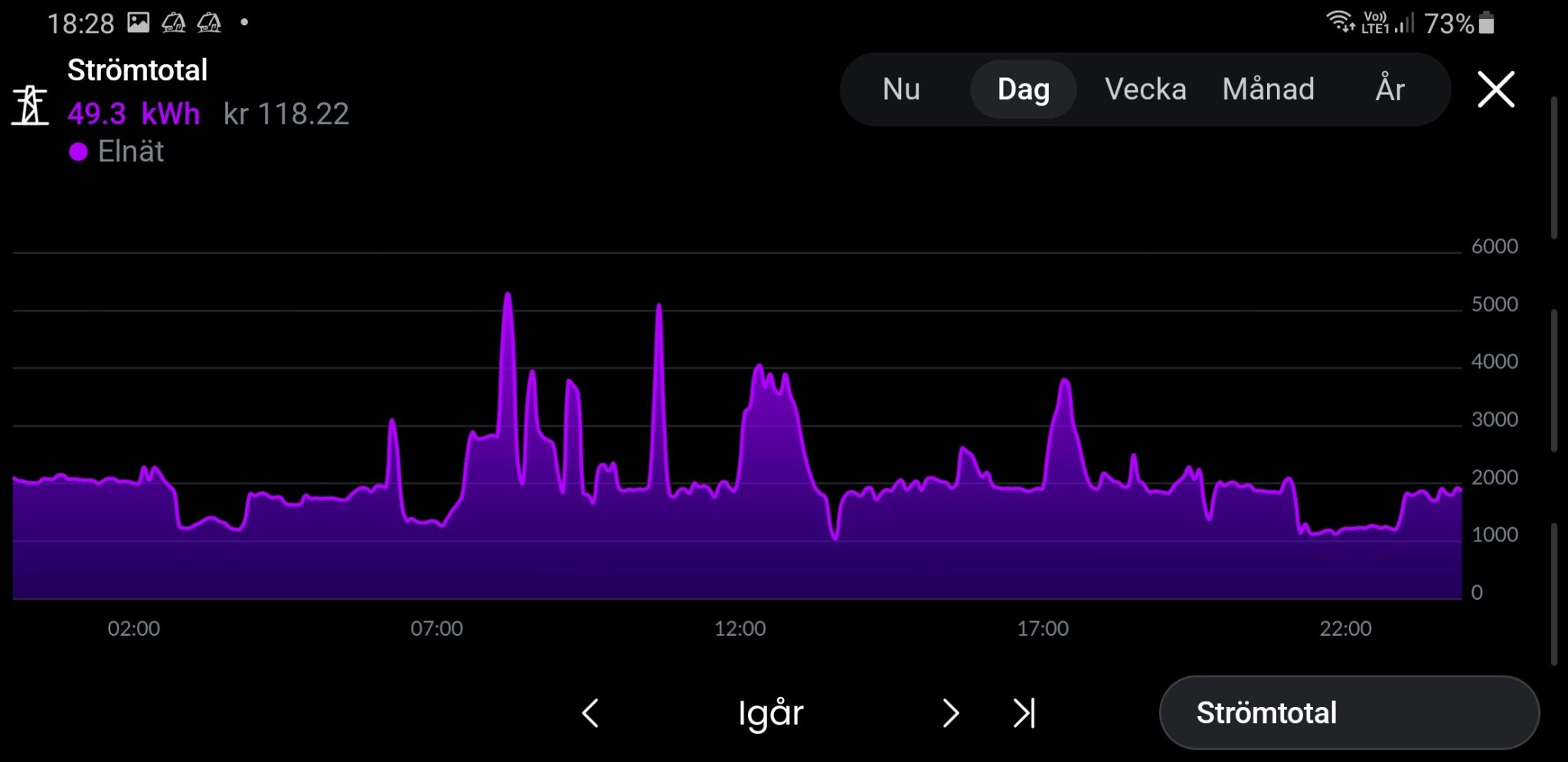

Vad Àr det grafen visar?

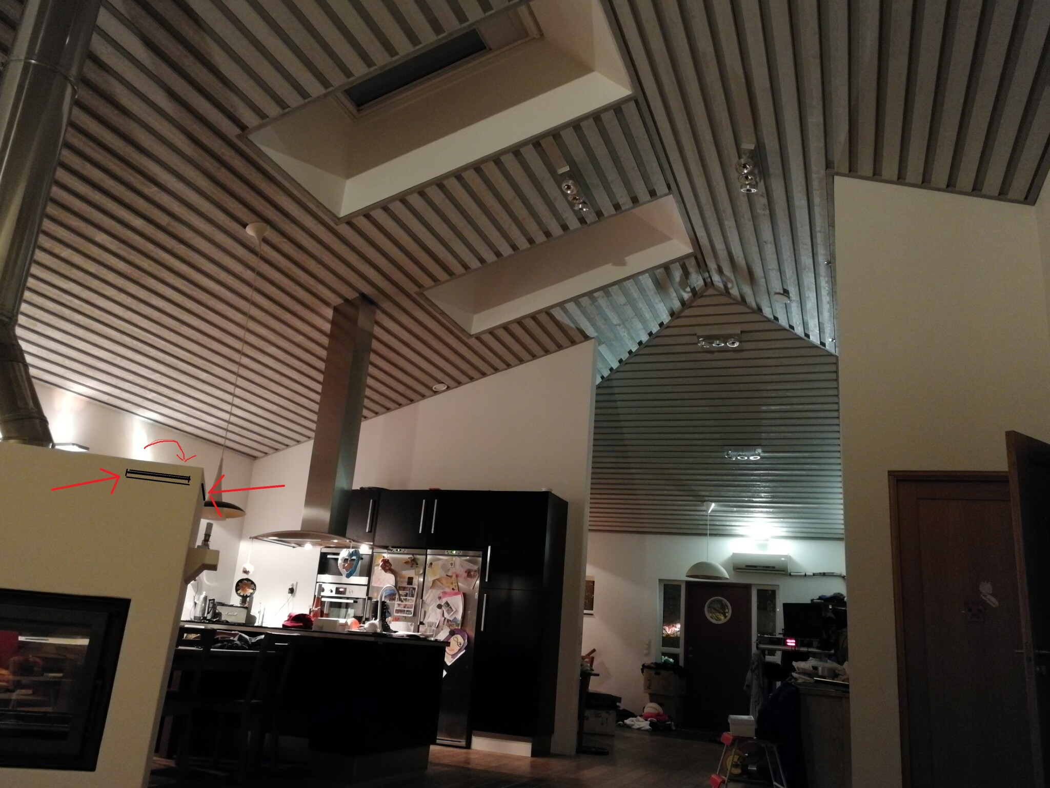

Ăr inte sĂ„ avancerat, alla kaminer mĂ„ste ju "muras in", & det Ă€nda jag gjort Ă€r att ordna sĂ„ jag kan "trycka" luft igenom den (istĂ€llet för att anvĂ€nda naturlagarna).K krambriw skrev:
Skulle ocksÄ annars behövt 0,8 kvm luftintag/uttag bÄde under & över kaminen annars enligt monteringsanvisning, och det hade blivit svÄrt att fÄ till utan att mura upp en "jÀttekoloss".
Jag ville ha en relativt "slank" konstruktion, som inte skulle uppfattas som "en stor blaffa".

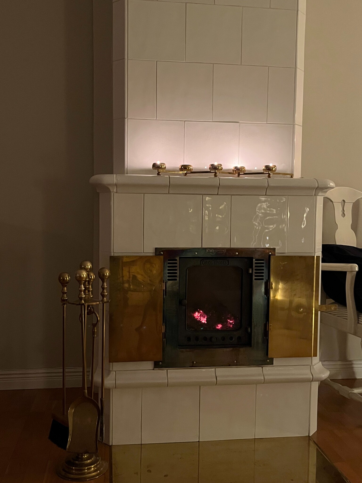

Grannen har en 2 Är gammal kakelugn med flÀkt som han Àr rÀtt nöjd med, men han tycker sjÀlva eldstadens yta krÀver sÄ smÄ "vedtrÀn". Har stÄr & klyver "ett normalt vedtrÀ" i typ 10-12 mindre bitar, för han sÀger kakelugnen fungerar mycket bÀttre med dessa smÄved.
Ett jÀkla jobb nÀr man behöver handklyva sÄ smÄtt, & ca 130.000 kr kostade den.
SjÀlv kan jag elda bitar upp till ca 70 cm lÀngd & en kubb delad i 2 bitar om jag vill. JÀkligt skönt att kunna elda med sÄ "olika" ved.
Den visar aktuell effekt ut frÄn min vÀrmepump. BlÄtt Àr frÄn kompressorn 0-5 kW och svart Àr för elpatron 0-3 kW. Det man ser Àr att nÀr vÀrmen frÄn kakelugnen sprider sig sÄ behöver kompressorn inte leverera fullt lÀngre utan den kan varva ner. NÀr ugnen sÄ smÄningom börjar svalna sÄ behöver kompressorn öka Ànda till fullt och tillslut framÄt natten behövdes tydligen Àven stöttning av elpatronH he-peter skrev:

Tycker att jag lÀser "överallt" att man ska elda riktigt "finklyvet" i kakelugnar, & heller inte elda mer Àn max 4 timmar. VÄr kakelugn frÄn ca 1905 i min fars födelsehus var vÀl samma "filosofi", för jag kommer ihÄg hur mycket min gamla farmor jÀmt skÀllde pÄ min pappa, bÄde nÀr han la i för "stora" bitar & nÀr han eldade "för hÄrt" eller "för lÀnge" & det huset hade 4 eldstÀllen. (rÀtt fina minnen ÀndÄ nu nÀr bÀgge inte finns med oss lÀngre)K krambriw skrev:
För mig Àr funktion allra viktigast & att man vÀljer en "för huset" tidsenlig eldstad, & kakelugnen passar ofta in samt Àr ofta vacker. MEN, den Àr inte sÀrskilt "eldningsvÀnlig" & krÀver betydligt "mer" av "sin Àgare"
Tycker det blev en fin eldstad. Tycket det var bra tĂ€nkt, att har bygget lite vinklad in mot rummet. Riktigt trevligt faktiskt.J jawen skrev:Precis đ

Rökröret Àr som det Àr. Men skulle tror, att man inte se det efter bara nÄgra timmar kanske.
Bra jobbat!

Vad sÀger förbrukningskurvan "just nu" dÄ?Tomture61 skrev:
Förbrukning runt 2,2 kW eller?
Med dina siffror har du vÀl ca 5,5 kW ut frÄn vÀrmekÀllorna nu, med förbrukning pÄ 2,2 kW eller
