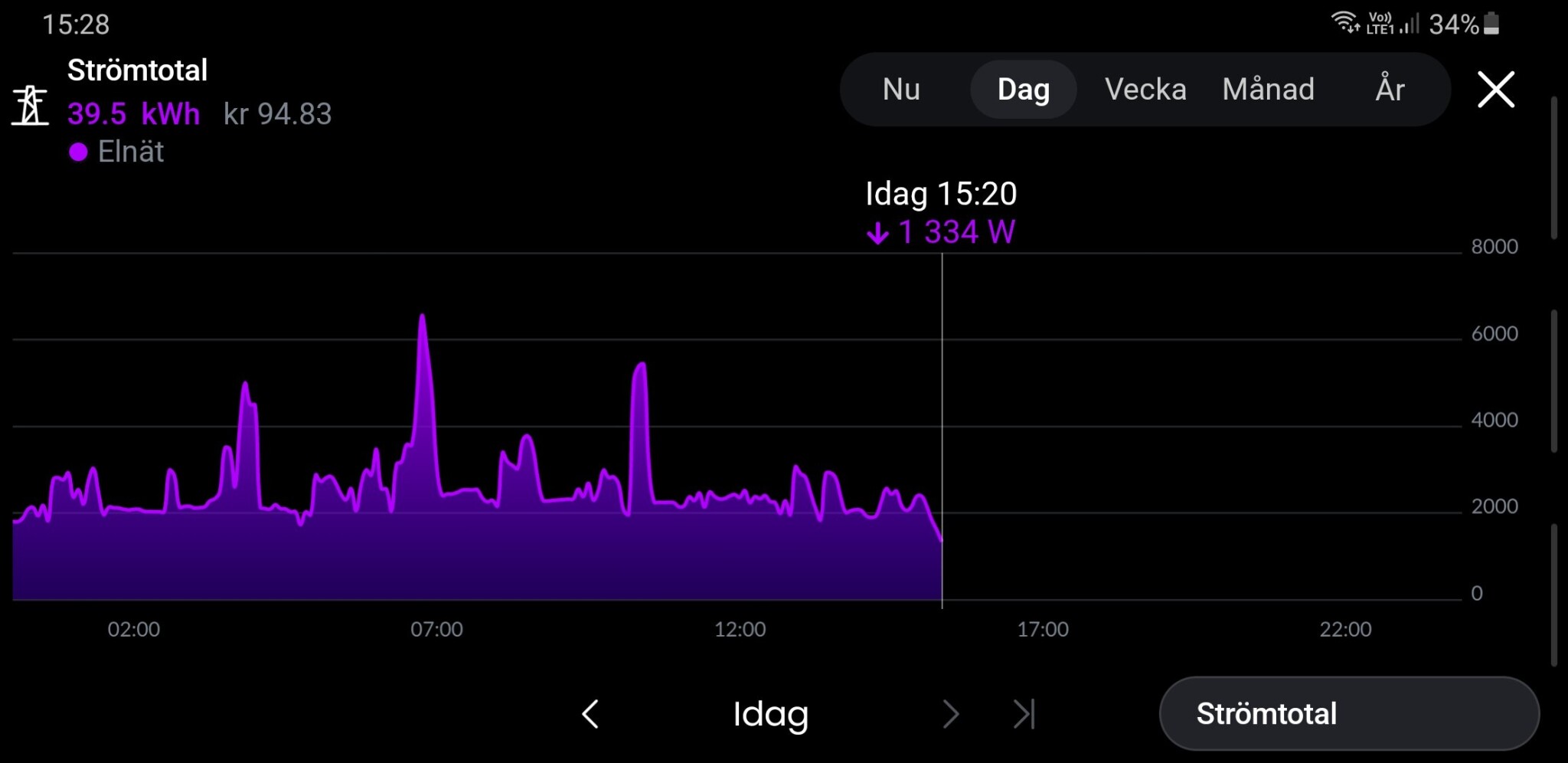

Helt sanslöst detta 🤪
Just nu -4 utanför och förbrukar 2,2 kw .
Alltså grundförbrukning för allt .......
Hus 161 kvm + garage 35 kvm .
Får sluta med matlagning - dusch - tvätt/tork 😁

Ja ett "normalt" hus värmebehov ökar normalt med en mycket brant kurva, med "några grader kallare" ute sett från utomhustemp någon minusgrad & kallare.Tomture61 skrev:
Den kurvan ska man alltid sträva efter "att plana ut".
Kan vara tätheten i huset speciellt vid blåst, ett "för känsligt/snabbt" inställt värmesystem, eller att man ligger "under gränsen" med effektiva värmekällor vintertid.
Relativt små skillnader kan bli stora sett till plånboken & boendemiljön.
Om du skulle kunna hålla 52-54 grader i VV beredaren & köra Legionella körningar på timer var 10e dag kanske?

Huset byggt 2008 med diffusionsplastfolie i alla ytterväggar / tak .J jawen skrev:Ja ett "normalt" hus värmebehov ökar normalt med en mycket brant kurva, med "några grader kallare" ute sett från utomhustemp någon minusgrad & kallare.
Är skapligt tätt .
Har en vindslucka som jag tycker är taskig byggkvalitet på , elektriker som slarvat med att täta elrör som går till utsidan , ett gäng extrahål vid LLVP (dock förtejpade från utsidan)
Har ju iofs. 9 st tilluftsventiler i ytterväggar .
9 st är riktigt många, & vintertid tycker jag dom sovrum som används räcker.Tomture61 skrev:
Kanske 1 av 3 i vardagsrummet också.
Något läckande VP rör gör nog liten skillnad, men tryck in en liten tuss isolering i övre änden, så står luften i VP röret "stilla" & isolerar. (en dutt latexfog över isoleringen är lätt att få bort om man behöver)
Tak/vinds-luckan kan du ju ovanifrån lägga på "en skiva" 95 mm stenull, & fästa den med 6 st större plastbrickor & skruv.
Alla bäckar små, som uttrycket säger 👍

Ang byggkvalitet på vindsluckan så är den ej tät .
Drar tjuvluft när köksfläkten är igång .
Detta vid tex tätningslisten , är inte direkt ytterdörr kvalitet på luckan .
Har tillverkat ett lock över "hålet" av svart cellplast 200 mm , kanske isolerar bättre 🤔

Men det är ju ej vinter hela året .S Sp1nd3l skrev:Du kanske redan har svarat på detta, men varför måste du ha ventlösning med återvinning? Läste forskning där man hade jämfört FTX med vanlig mekanisk frånluft och besparingen blir inte så stor i verkligheten eftersom FTX måste avfrosta på vintern när den behövs som mest och elpriset är som dyrast. Så FTX kan egentligen bara motiveras om man vill ha bättre luftkvalité, inte för att tjäna pengar på det.
En FLVP tillverkar även varmvatten hela året .
Men oavsett , BVP för dyrt , LVVP troligtvis samma prestanda som FLVP Men ingen ventilationslösning (som med BVP)
Har redan en FLVP så smidigaste lösningen för mig .
Men med den senaste åtgärden så blir den nog långlivad , kompressorhaveri så blir den utsparkad 😄
Men tycker den forskningsrapporten är mycket missvisande .
Med min lågpresterande IVT 490 så spar jag 8000 kWh/ år .
En FTX återvinner när temp är lägre utanför .
En FLVP återvinner hela året .
Senaste dygnets förbrukning , minus 13 gr som kallast utanför .
