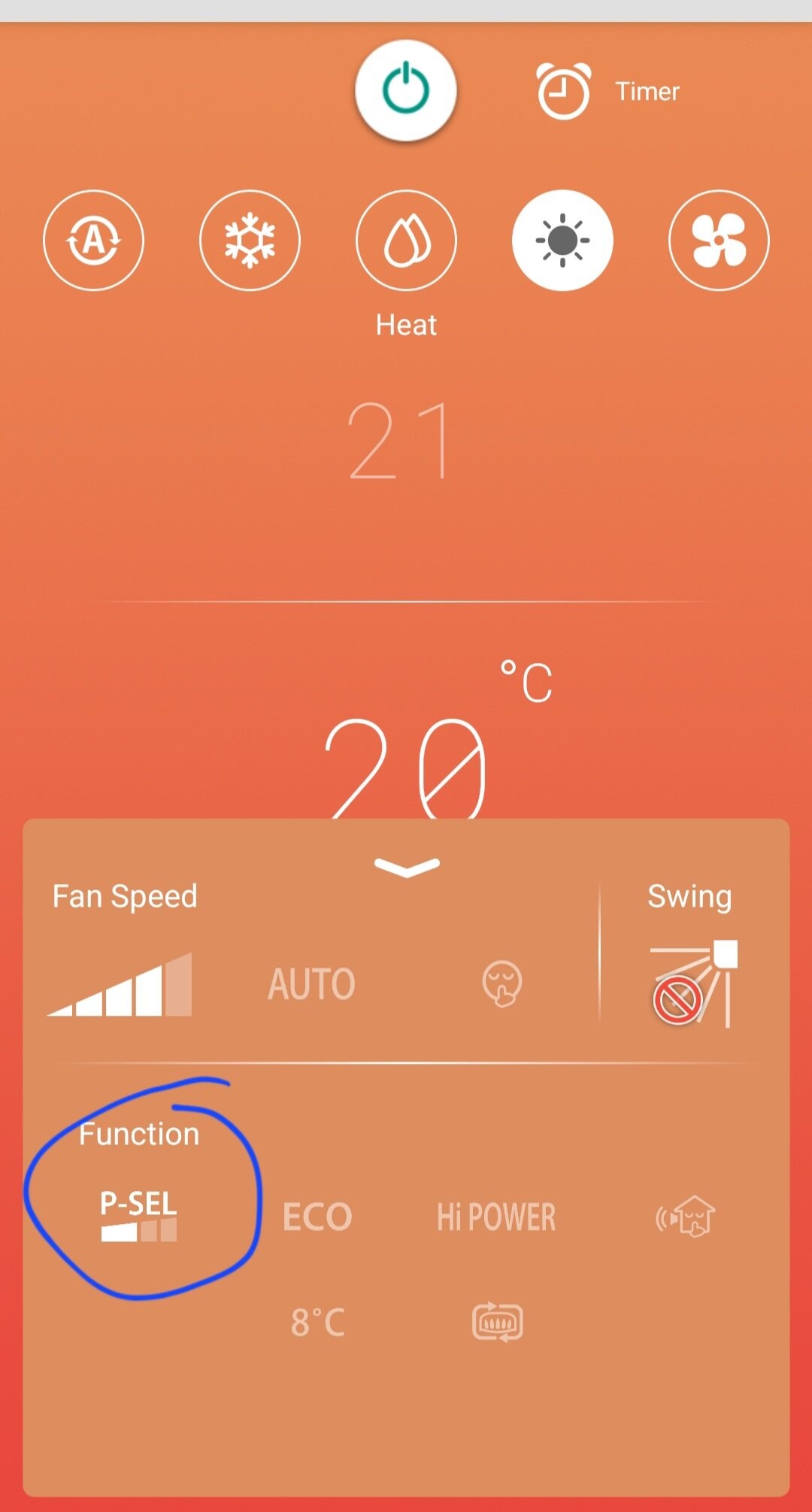

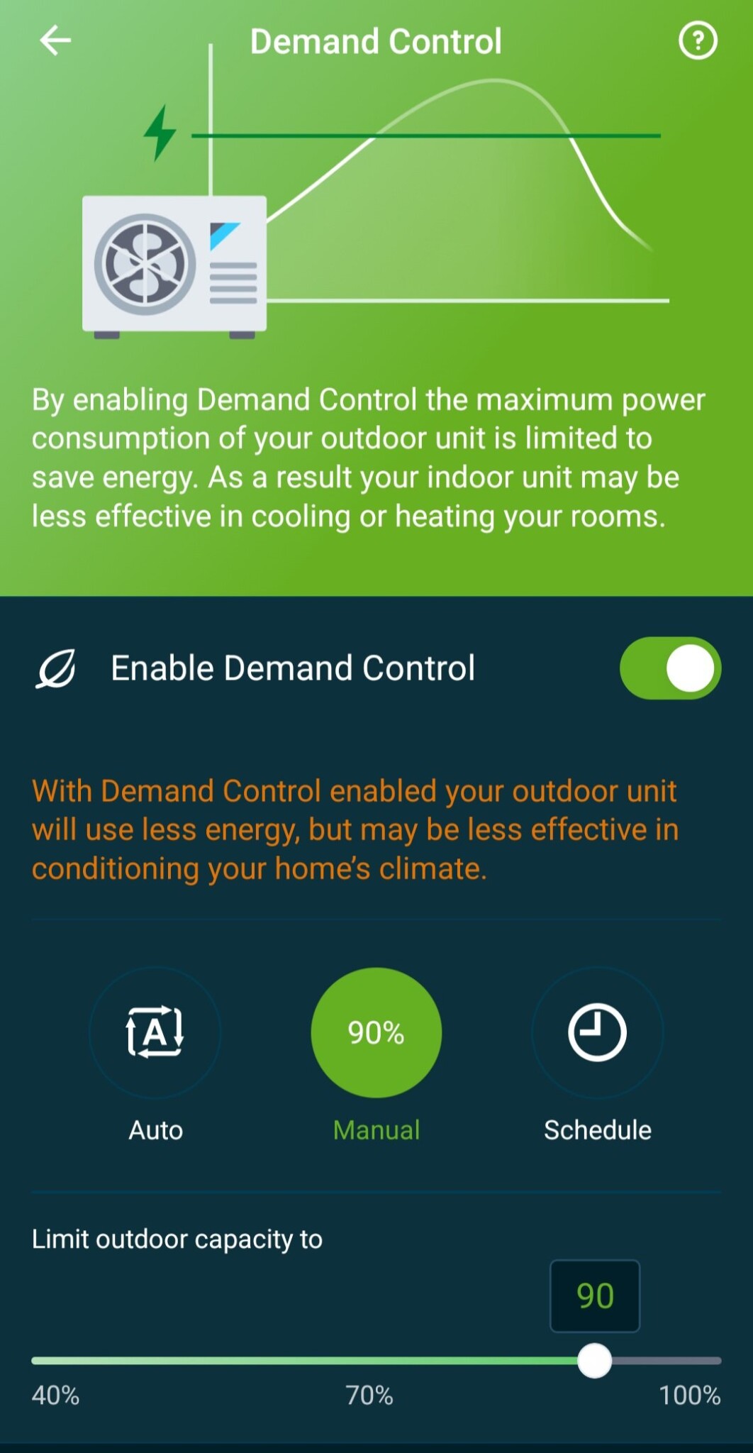

Hur har du begränsat den?
H he-peter skrev:
Har istället en eller två till LLVP i drift, det är med begränsad på 50% effekt och jobbar inom området med bästa verkningsgraden
Daikin med "demand control" i appen. 90% är lite under nominal effekt, vilket är ca hälften av full effekt. På höst och vår kör jag den på 65%.
På Toshiba "power select". Då På 50%, som är 50% av max effekt enligt mina observationer.
