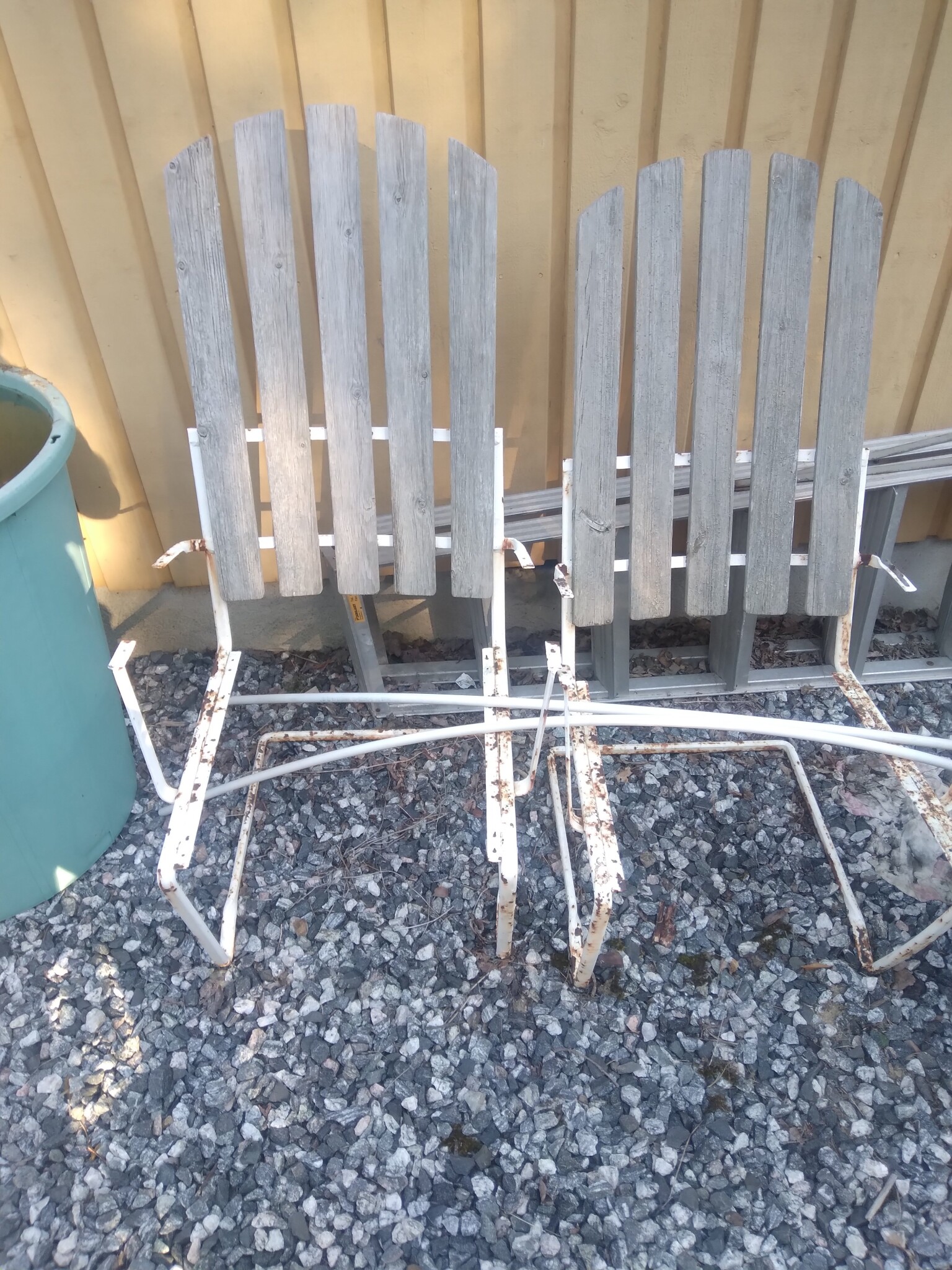

Pblomkvist Pblomkvist skrev:
Hej
Jag ska renovera en stol från Grythyttan med nytt ekvirke. Kan någon ge tips om hur jag ska få till de rundade hörnen? Ska jag såga med bandsåg? Är en handöverfräs bättre? Hur gör jag i så fall med fräsen? Kan man bygga en mall eller gigg?
Tacksam för tips
(bilden är på ryggen i furu; samma typ av rundning på armstöden)
Pär

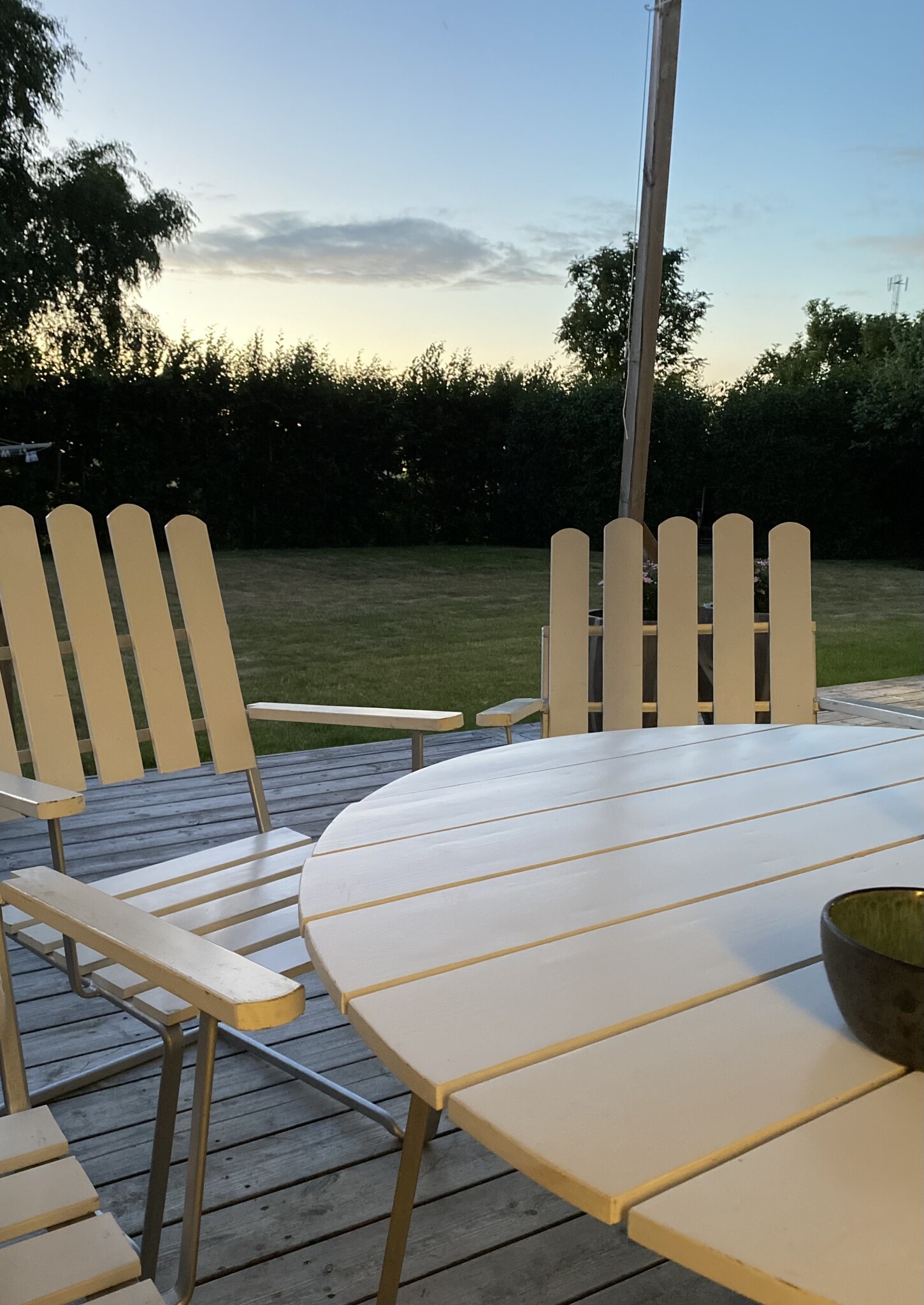

Jag köpte en (1) renoveringssats från Grythyttan och använde som mall till mina sex stolar. Jag använde vanlig furu och sågade till de rundade hörnen med sticksåg och fintandat blad. Gick bra utan att det flisade sig, gissar att det då med ek inte ska vara något problem med flisning.
Fox Lane och 3 till
Jag har renoverat fyra stycken A2, gamla modellen som är lite större.
Fungerade utmärkt med enkla verktyg: sticksåg, fil och sandpapper och slipmaskin.
Planhyvlad ek från Bauhaus i standardstorlek.

Bygg en mall använd toppen på en orginal bräda använd fräs medlager grovsåga först. Enkelt om man är lite händig. Har gjort detta många gånger.
Pblomkvist
Dom renoverade jag för 40 år sen å tänkte de va dax å fixa dom igen..
