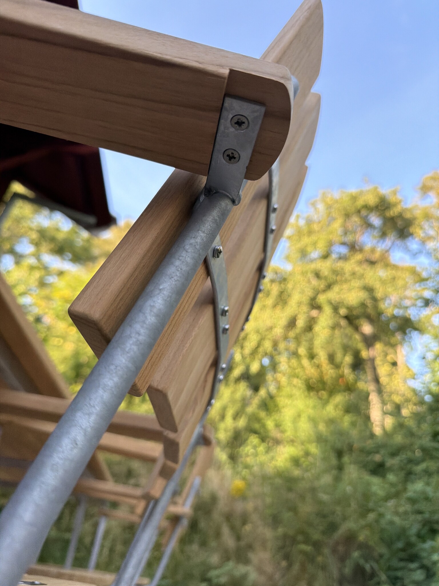

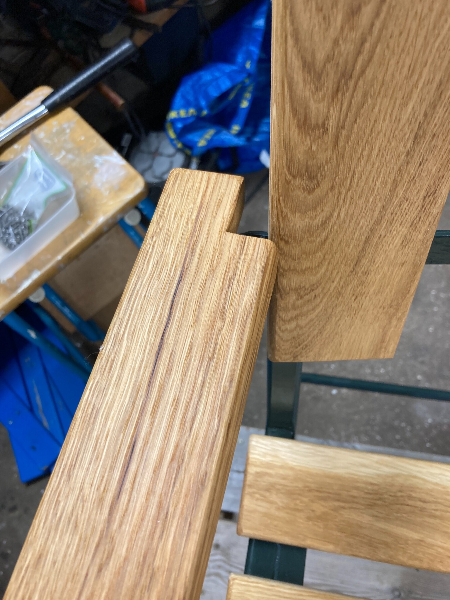

Menar du detta urtaget?
Nej, det är på den nya A2. Jag letar efter tips om armstöd för den äldre modellen (1936-63)

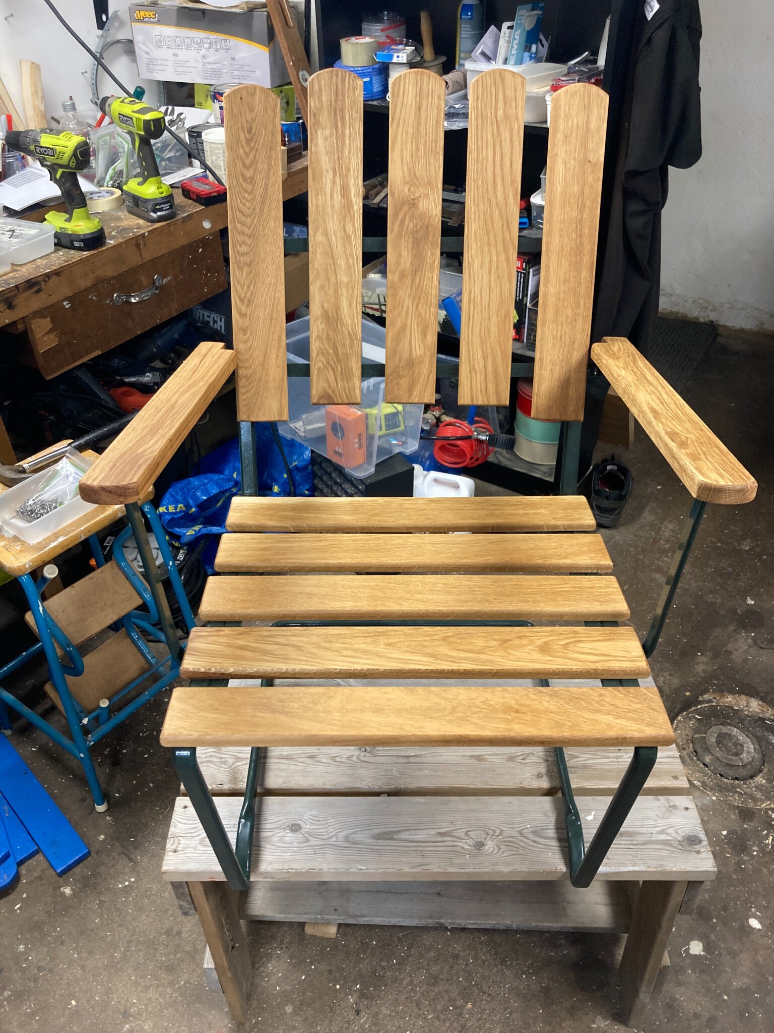

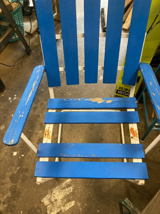

Så här tänkte jag sätta fast armstöden på A2 (äldre modellen). Har inte skruvat fast ännu. Är detta rätt sätt IMG_4503.JPG
