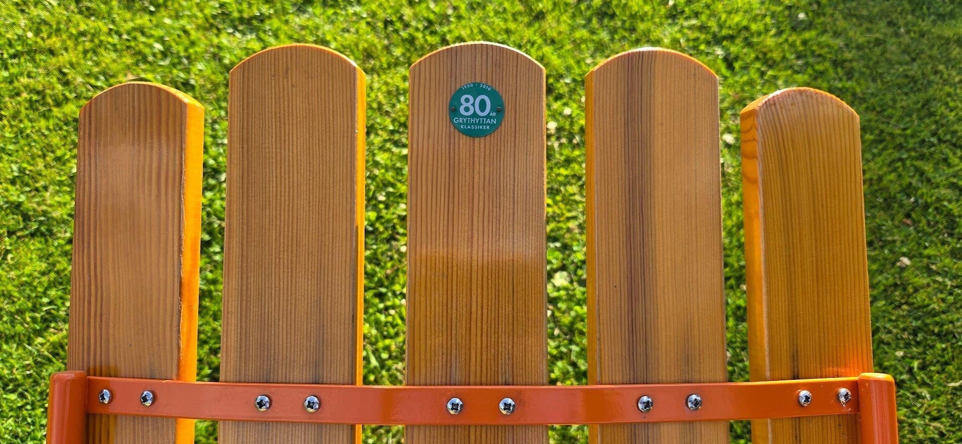

Jag ska renovera en stol från Grythyttan med nytt ekvirke. Kan någon ge tips om hur jag ska få till de rundade hörnen? Ska jag såga med bandsåg? Är en handöverfräs bättre? Hur gör jag i så fall med fräsen? Kan man bygga en mall eller gigg?
Tacksam för tips
(bilden är på ryggen i furu; samma typ av rundning på armstöden)
Pär

Det enklaste är ju att inhandla en renoveringssats trä-delar av Grythyttan, om det bara är en enda stol.
Det finns på deras hemsida info om det samt vad som passar olika årgångar av stolarna.
Kanske billigare än att inhandla diverse verktyg om man inte har det behovet i övrigt, även om det kostar en del.
Annars om du har delarna som ska ersättas att malla ifrån så är det väl bara att t ex grovt såga formen med bandsåg eller sticksåg, och sedan slipa ned till mallningen med t ex bandslip, och därefter putsa lite finare på kanterna till lagom rundning.
Festlund och 3 till
Om du bara ska renovera en stol är nog en manuell sticksåg, rasp och sandpapper det enklaste och billigaste.

Jag var otydlig. Det gäller fem stolar och kanske ett bord. Jag har verktyg och maskiner men är lite osäker på bästa metoden

Såga då rundning med bandsåg och putsa på bandputs

Jag funderade på om man skulle såga lite grovt och sedan använda en mall med halvcirkel som anhåll och fräsa med hjälp av en kopieringsring för att få riktigt slätt och fint. Men det kanske inte behövs? (jag har en sådan ring till fräsen, men har aldrig använt den)
