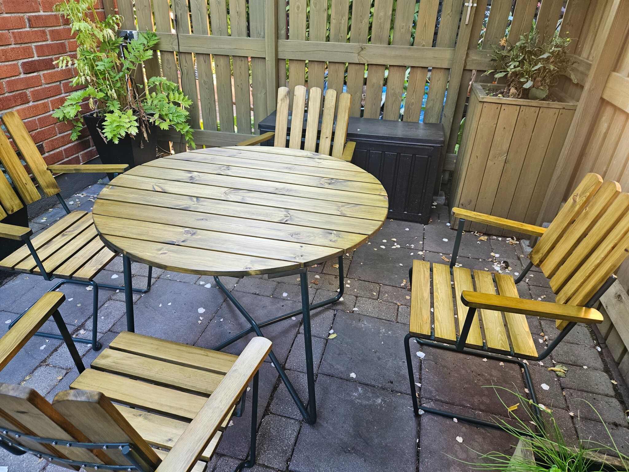

Pellegnillot71
Så här blev våra stolar i hyvlad tryckimpregnerat, oljade först i grön olja och sedan med kinaolja.

Pellegnillot71
Jäklar vad snyggt. Börjar nästan ångra valet av ek. Vad är "grön olja"?

Pellegnillot71
Hittade en gammal burk med pigmenterad olja från Flügger som vi använde för att olja in spaljéer för en himla massa år sedan. Bifogar bild på färgnumret.
Ångrar så mycket att jag inte fotade i går när vi kom hem och det hade regnat. Då låg allt regnvatten ovanpå i stora droppar. Tidigare blev hela bordet blött i ett dygn innan det torkade. Otrolig skillnad nu!
