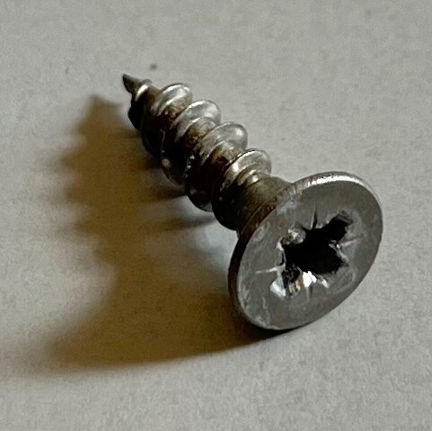

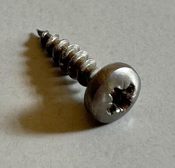

På en A2 originalstol är det
  • 3,9×16 kullrig, för rygg- och sitsbrädor
  • 3,9×16 försänkt, för armstödsbrädor

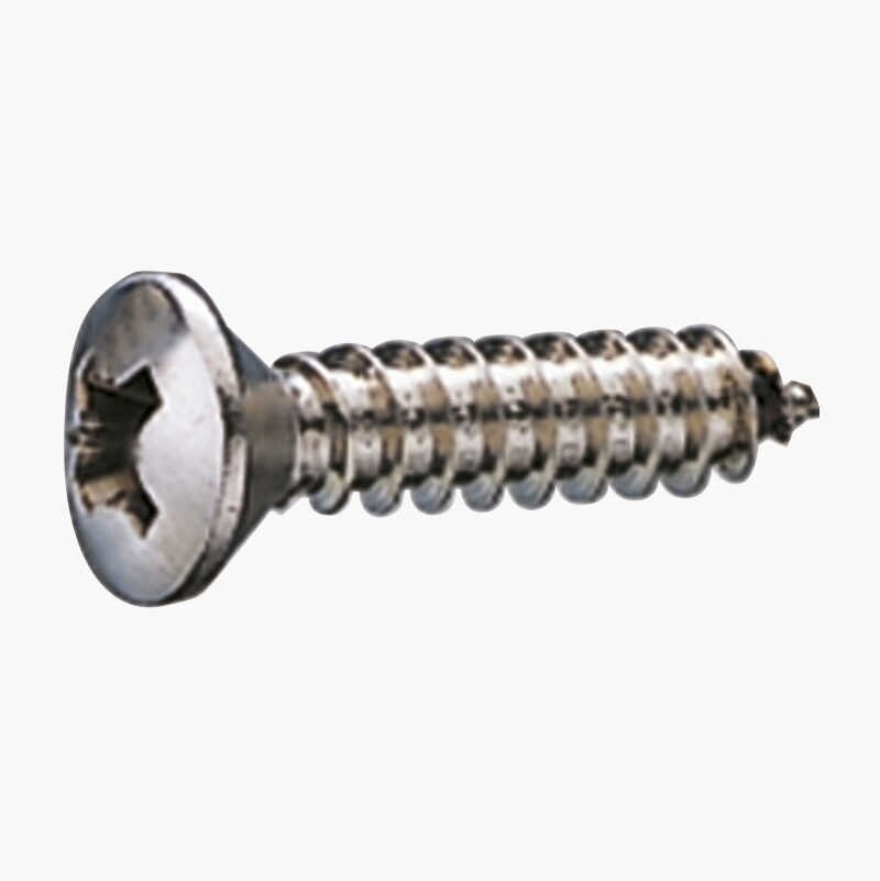

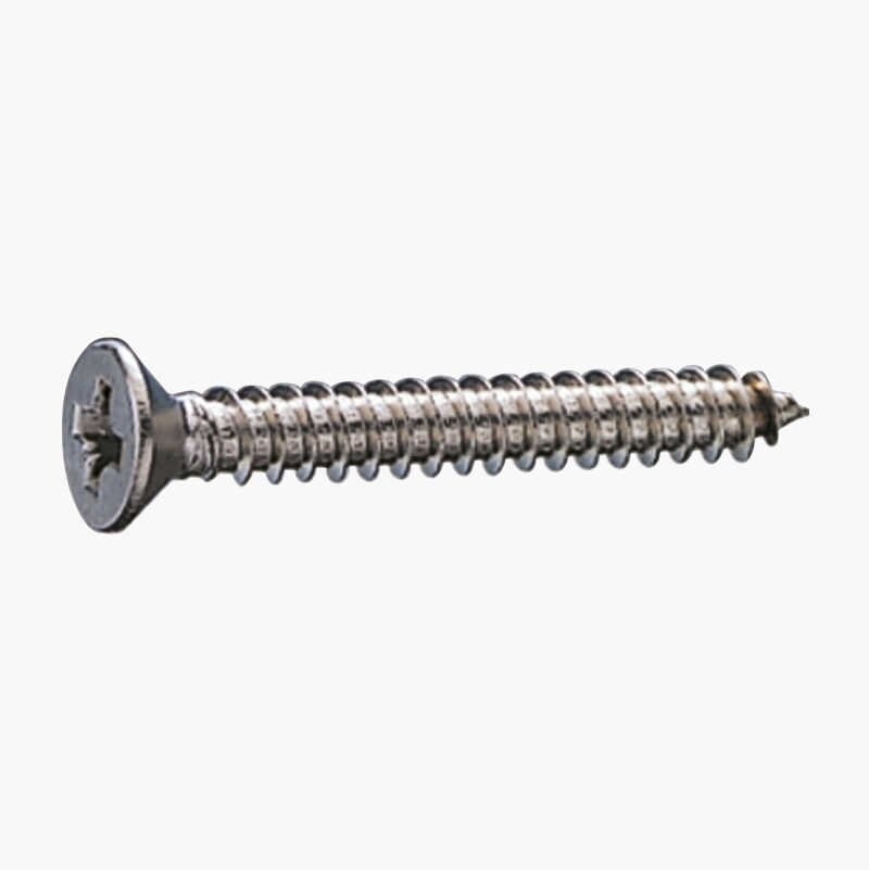

Jo, men de är ganska dyra. Vad tror du om Biltemas plåtskruvar? Jag vet inte riktigt vad plåtskruv är för något.
Ser mest ut att vara finare gängstigning än träskruv.

Plåtskruv är det som kallas gängpress och har finare och grundare stigning på gängorna. Inte helt bra för trä i allmänhet, men kan funka för ek och bok. Mycket noggrann förborrning med exakt rätt borrdiameter krävs. Inga marginaler finns för att förhindra gängsläpp eller skruvbrott.

Tack för svaret. Det verkar vanskligt med plåtskruv, får nog fortsätta leta.

…och det vetefan om inte originalskruvarna är 304/A2. Testade precis med en magnet (håller på att efterdra alla skruvar på mina stolar) och skruvarna är väldigt svagt magnetiska. Det syns också lite antydan till galvanisk aktivitet runt skruvskallens perferi mot varmförzinkningen. Obetydlig, men inte obefintlig som det borde vara med 316/A4-skruvar.
Kan kanske vara till hjälp i valet mellan A4 och A2. Jag hade valt A4 ändå.
