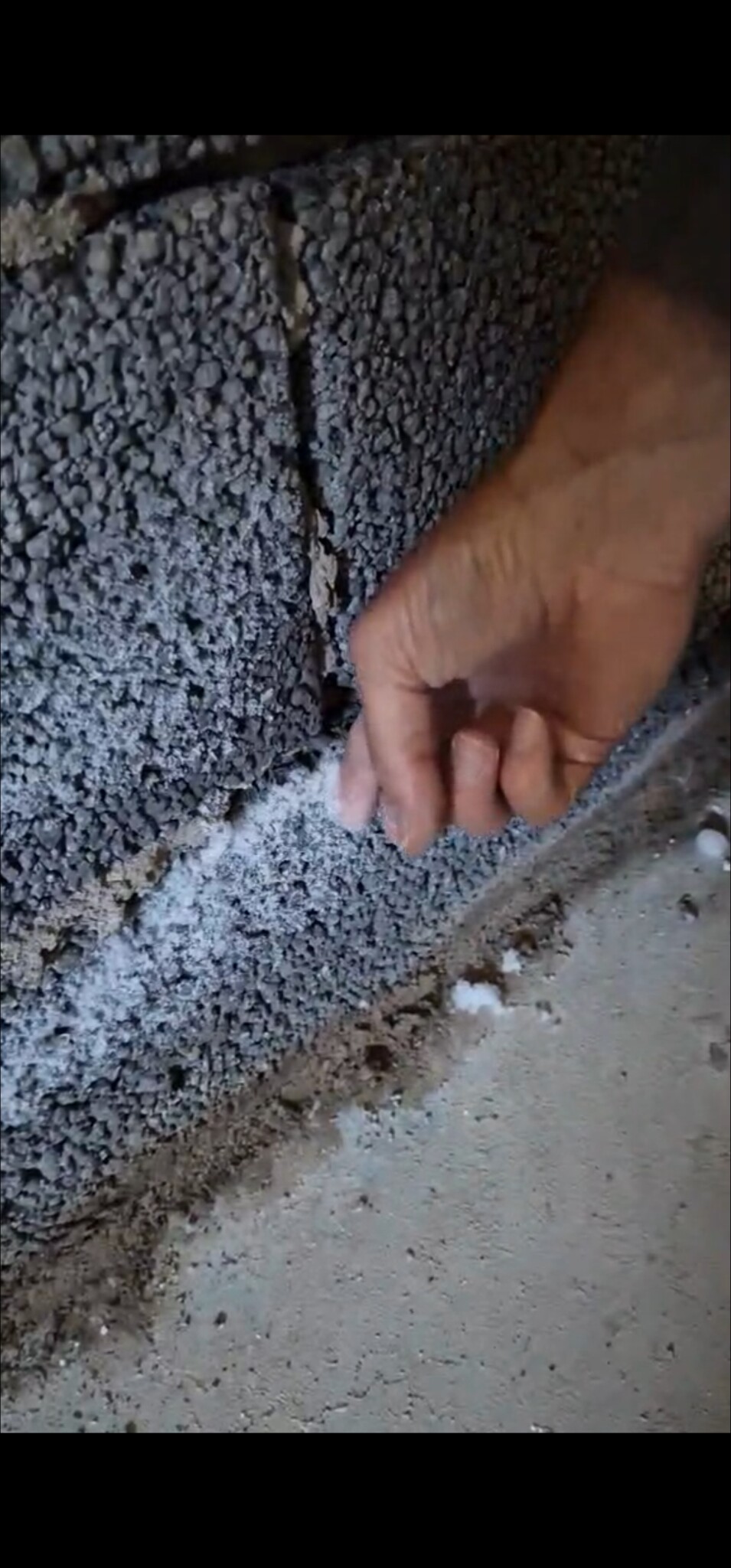

Se också lekablocken där det verkar vara något vitt skröfs som kommer ut? Vad kan det vara?

Det vita är saltutfällning
Kommer från betongen pga fukten i väggen. Inget farligt
