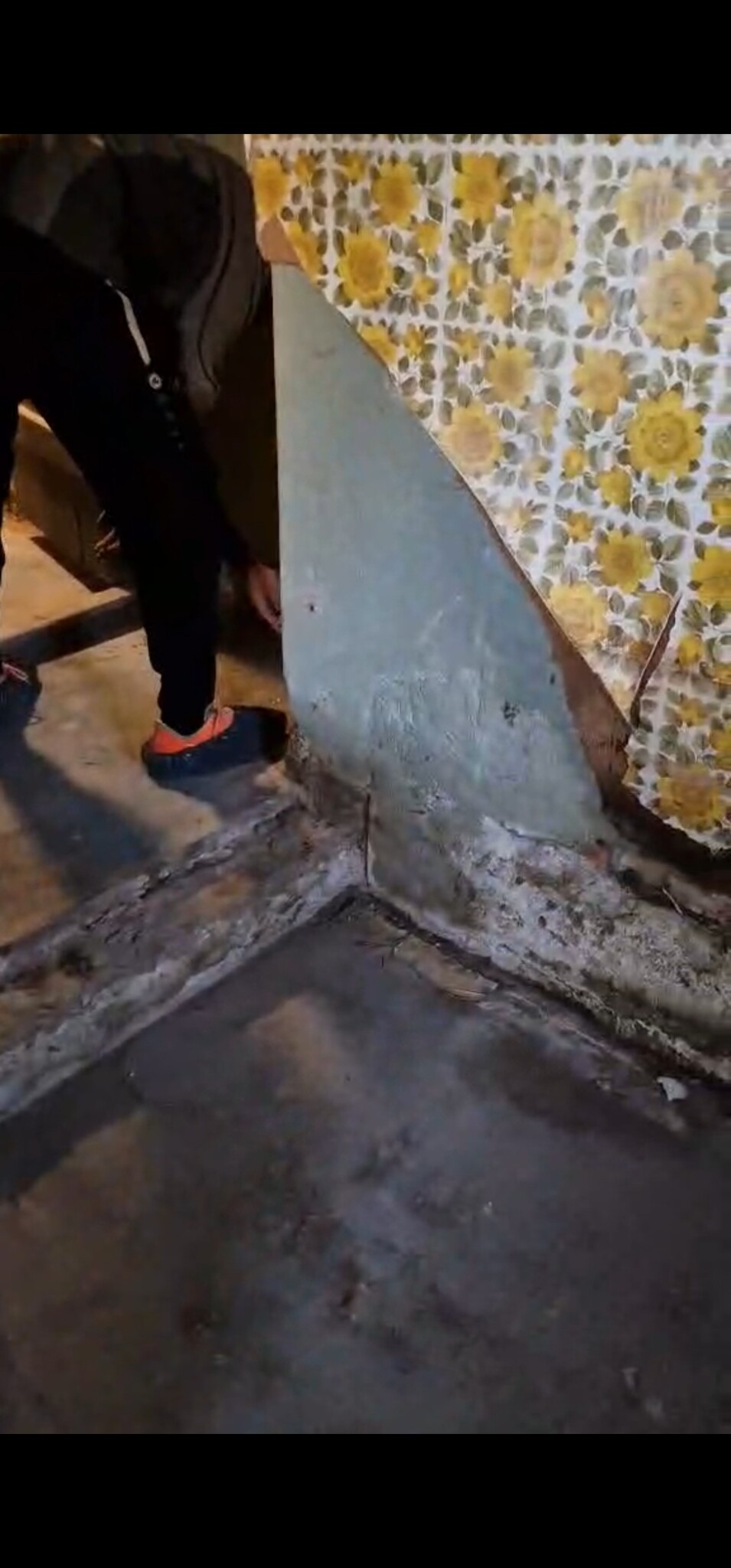

Är det någon som kan svara på hur den här plattan eventuellt ser ut? Ena rummet är liksom 10cm lägre än de andra. Har de olika tjocka golv? Hur tar jag enklast reda på tjockleken, borrar ett hål?
  • Sliten betongplatta med uppbruten ytskikt, blommigt tapetmönster synligt på väggen, person undersöker golvnivåskillnad.
Borra, konstruktionsritningar.
Golven kan ha gjutits i olika skeden. Ursprungligen troligen oarmerade och inte så tjocka.
Vi har en tillbyggnad där den har en armerad platta som är ca 10cm lägre ner än den ursprungliga delen.
Gammalt duschutrymme och toalett?
Ja det har det varit, det jag mest var fundersam över är hur själva plattan är uppbyggd då, dvs tjocklekarna i förhållande till varandra, om det var något vedertaget byggnadssätt. Men antar jag får borra då. Jag ska dit och ta fuktvärden på alla ställen i veckan.
Den där gamla källaren lär ha 100% fuktighet i plattan. Plattan är helt säkert oarmerad och gjuten på ett tunt lager sand. Gissar på en tunn platta, 7cm, av dålig betongkvalitet.
Den har ingen annan funktion än att det inte skall vara stampat jordgolv.
Är säkert bara att dom grävt ur lite djupare där badrummet varit.

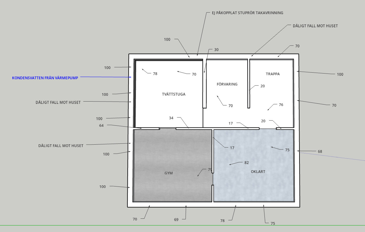

Toppen, nu är kontraktet påskrivet och vi har 3 veckors svävarvillkor.
Jag har mätt fukten nu och plattan verkar vara något torrare än jag trott. Väggarna är 100% där jag vet att det finns problem som relativt lätt kan avhjälpas, på andra ställen är det förhållandevis torrt, så det bådar också gott.
Däremot satte jag in en luft-kvalitetsmätare som gav utslag på närmare 800Bq/m^3 radon (den ska enligt anvisning stå där i 30 dagar innan den är helt tillförlitlig, men det verkar ju helt klart vara något där...). Besiktningsmannen menar att han inte sett någon blåbetong. Kan det vara innerväggar eller annat som har det? Eller skulle allt det kunna vara från marken? Det är ett område som inte alls är känt för någon radon och inga strålningskartor visar på det heller.
