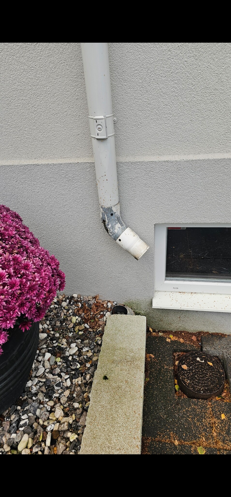

Detta kanske också bidrar till fukten i källaren, vad tusan har man gjort här? Verkar ju som allt rakvatten går rätt mer I grunden? Det bruna är ett inspektionsrör, men vad för anledning kan finnas till att man inte kopplat röret?

Kan vara så,att det saknas dagvattenledning från huset.
Vad är det för brunnar ute i gatan. Gammalt område kan fortfarande ha Konjugatsystem. Dvs kombinerat dagvatten och avlopp.
Då får man nu mer inte leda in dagvatten i det systemet. Så,det kan vara en anledning till att takavvattningen inte är kopplad.
Men helt klart bör du åtgärda det där, och ganska säkert orsaken till vatten på golvet.
Enedera finns dagvattensystem, och då ser du till att koppla till takavvattningen. Alternativt inte då får du åtminstone leda bort vattnet från huset. Ser ut som om det skall sitta en slang på det där stupröret.

Jag förstår, antar man får ta dit någon VVSare för att utreda det där? Eller pratar man med kommunen?
Kolla hur mogna och vilka brunnar som finns i gatan. Är det två brunnar D och A så är det separata system.
Står det K på locken är det konjugatsystem.
Men det där har kommunen koll på.
Hur ser de andra stuprören ut?
Kan vara en kortsiktig lösning som blev långvarig om det är stopp i röret i marken eller liknande.
Slang för att leda bort vattnet från huset kostar någon hundralapp.

Det verkar som det finns dagvattenledning men man har av någon anledning kopplat bort takavvattningen när man tömt poolen där(?).
