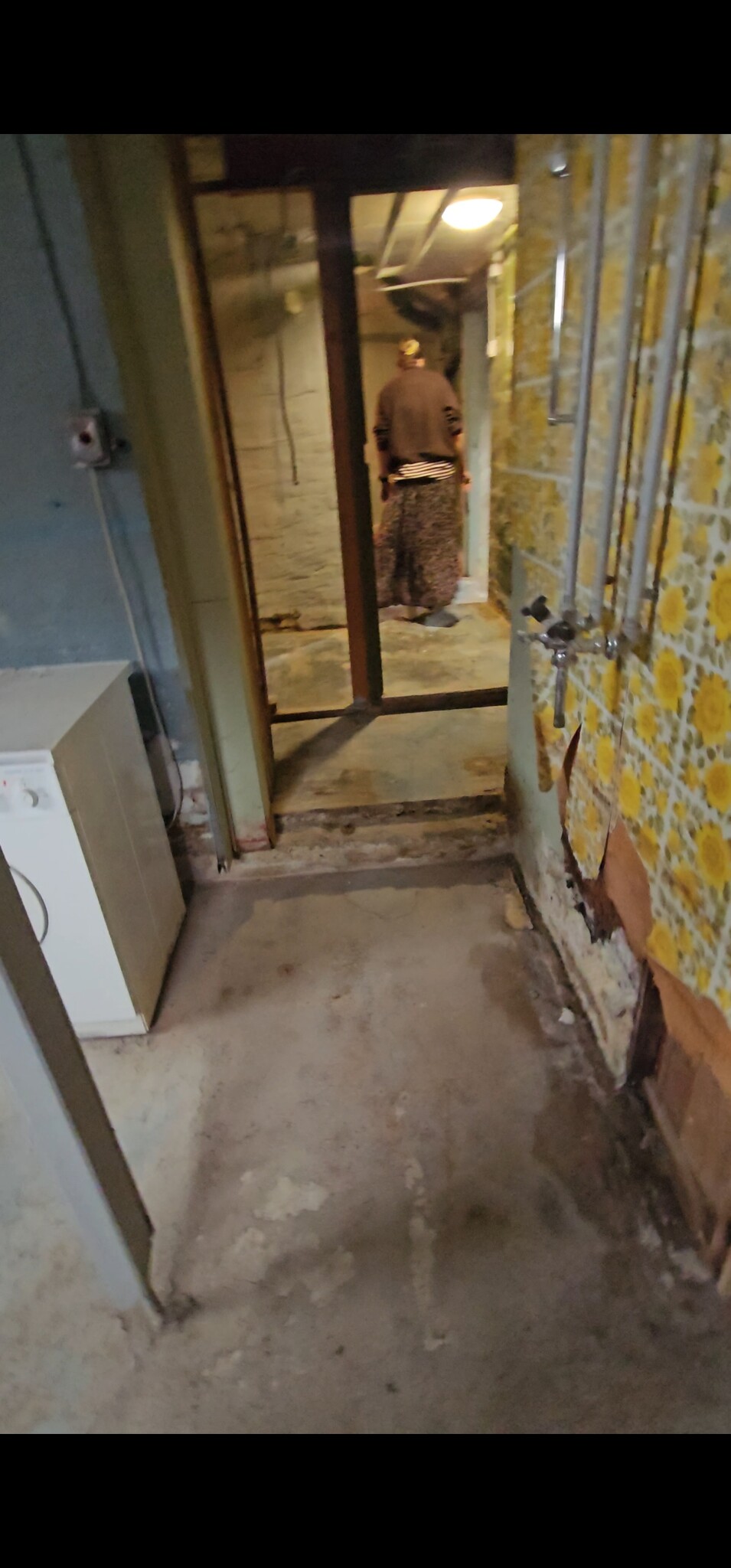

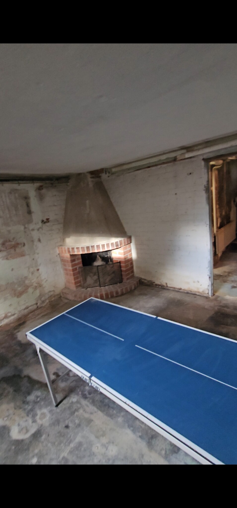

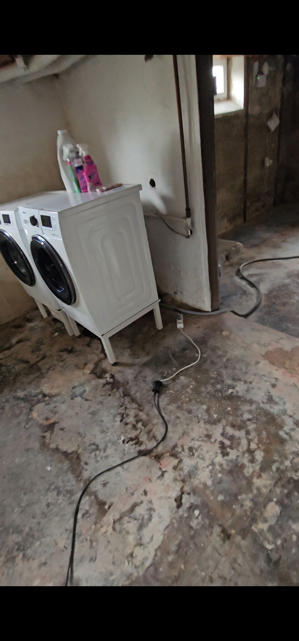

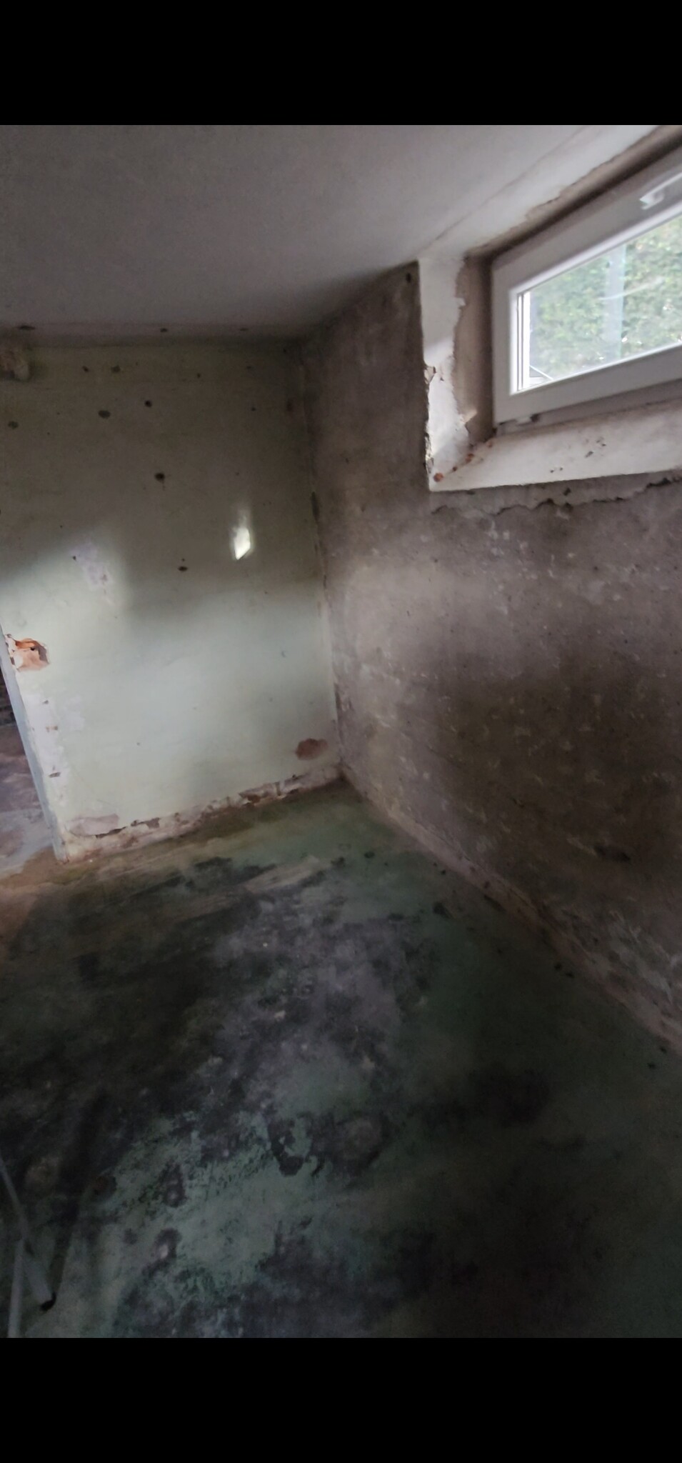

Hur renoverar jag denna källare bäst? Vad kan det kosta?
Vi är inne i sluttampen för att köpa ett hus byggt tidigt 1900-tal. Huset blir isåfall vårt första hus, vårt största orosmoment är det vi inte riktigt känner att vi har någon koll på, källaren. Källaren är på ca 100kvm och består av fyra "rum". Den är helt ren och hela källaren ser mer eller mindre ut som bilderna nedan. Den har bara använts som tvättstuga och luktar något källare (såklart). Enligt tidigare ägare så hade man ett företag där inför anläggning av trädgården för några år sedan som då sa att källaren inte var i behov av dränering, så jag får anta att någon sådan inte finns det senaste.
Det vi vill veta från er är generella renoveringstips, men också lite olika nivåer på vad man kan förvänta sig (för budget på t.ex 30tkr, 100tkr, 400tkr) och vad man kan och inte kan göra. Gärna också vad man kan göra själv (om man är någorlunda händig), inte bör göra själv och var man kan spara pengar.
Är nedan tankar vettiga?
- Ventilation till och frånluft för att få runt luften och bort lite fukt?

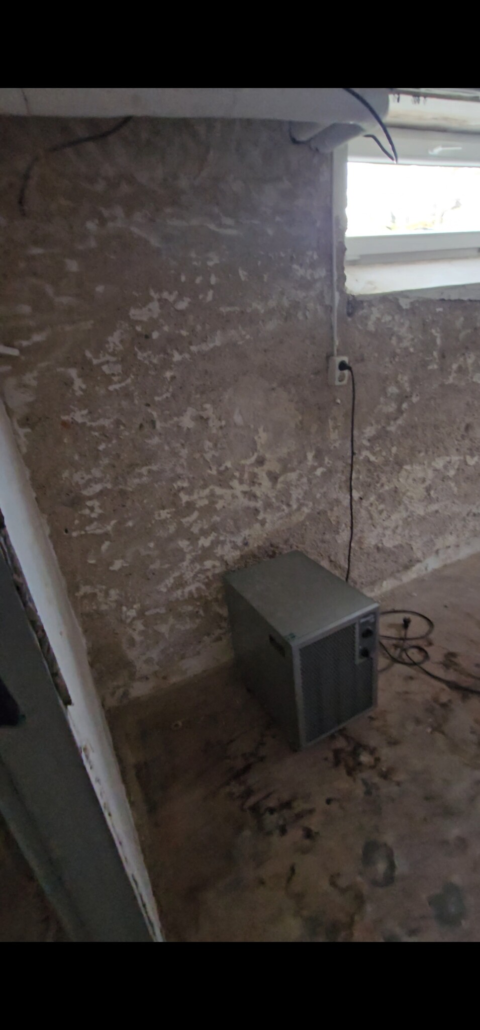

- Avfuktare?
- Putsa väggar och måla med silikatfärg?
- Flyta golvet och lägga klinkers.
Det ska såklart besiktigas, antar de tar fuktvärden då. Hur mycket fukt är rimligt?
Isolering är uteslutet utan att bila upp golvet som jag förstått det? Det kostar väl flera hundratusen?
Bör man dränera trots allt runt om? Antar det också går på några hundra tusen?
Jag förmodar att golvvärme är uteslutet eftersom det kommer gå rätt ner i grunden utan isolering?
Detta är helt avgörande för hur mycket vi är beredda att lägga på huset, så vi är väldigt tacksamma för era svar!

Är det oisolerat, vilket man får anta, är det konstant i det närmaste 100% fuktkvot. Dräneringens jobb är att se till att det inte tränger in fritt vatten. Spontant ser jag ingen uppvärmning på bilderna. Är det helt ouppvärmt? Det gör en hel del för "klimatet" i källaren, även om det naturligtvis inte är så effektivt när det saknas isolering.A Auxilium skrev:
Det syns inga stora putssläpp på väggarna, så det kan stämma att det inte är så stort behov av dränering. Pordrän/isodrän på utsidan skulle dock kunna minska fukten i väggarna och isolera lite, så man kan gräva ut av den anledningen och dränera om när man ändå håller på.
Precis som cpalm här ovan undrar jag om det finns någon uppvärmning, för det syns ingen på bilderna. Det behöver ni i så fall ordna om ni ska få bättre klimat i källaren. Det gör skillnad även om det är oisolerat utanför väggarna.

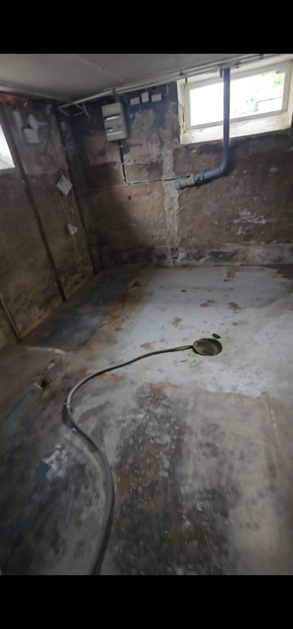

Går avloppen under källargolvet? Eller är det avloppsstammen som sitter framför fönstret i första bilden?
Att bila upp och isolera golven är inte det första jag skulle göra, om det inte är så att det går avloppsstammar i gjutjärn där under och de behöver bytas. I så fall kan det vara bekvämt att faktiskt göra det först, innan man flyttar in och fyller källaren med grejer. Om inte annat så dammar det nåt infernaliskt och dammet har en förmåga att leta sig in överallt i huset.

Tack för frågan om avloppet, jag har frågat mäklaren. Det är ju ett avlopp I golvet dit tvättmaskinsröret går, men det kanske inte säger någonting?
Kan/vill man isolera väggarna? Behöver jag isåfall dränera innan?
Här kommer lite fler bilder. Det verkar som källargolvet är i två nivåer.

En källare som klarat sig i 100år har bra förutsättningar för att funka bra.
Just nu är vi i den fuktigaste perioden så jag hade börjat med att kolla fuktkvot just nu, den ligger nog högt säkert kring 80, för att senare sjunka.
Att bara slipa av och måla allt gör ju ganska mycket för kännslan och med rätt färg sabbar du inget. Men gör det på vintern när färgen kan torka.
Det behövs rätt lite värme, vår källare på 112m2 har bara 3 element. Men värms upp ändå.
En luftavfuktare är en bra investering, inte minst för att torka tvätt. Hänger du upp den i en källare med 80% rf så tar det en vecka att torka
Då kan man också köra den i den värsta perioden på sensommar/höst om det blir för hög fuktighet.

ett tips när golven är lättilgängliga. BYT AVLOPPEN. Nu är det en ahnterbar ksoatand att såga/bila upp golven. Vårt hus från 1945 hade betongrör med en del gjutjärn i brunanr mm. Bara en tidsfråga innan det "skiter sig" . Så om du inte vet att att avlopp är bytta till plast så hade jag inte tvekat på den insatsen.

Nu har mäklaren svarat att sammarna ut till gatan går under källaren men rören uppifrån entréplan och ovanvåningen är synliga i källaren. Vad innebär det för mig?mrsnhp skrev:
Hur funkar det isåfall? Tänker att det är rören som går under golvet som är aktuella då. Byter man dem fram till väggen så att säga? Eller ännu längre? Hur vet man var rören går?M mojjen skrev:Jag isolerade mina väggar med multipor. Skivor som limmas på väagrgna, sen nätas/putsas och sen måals med silicatfärg. BLivit väldigt bra komofort [länk]
