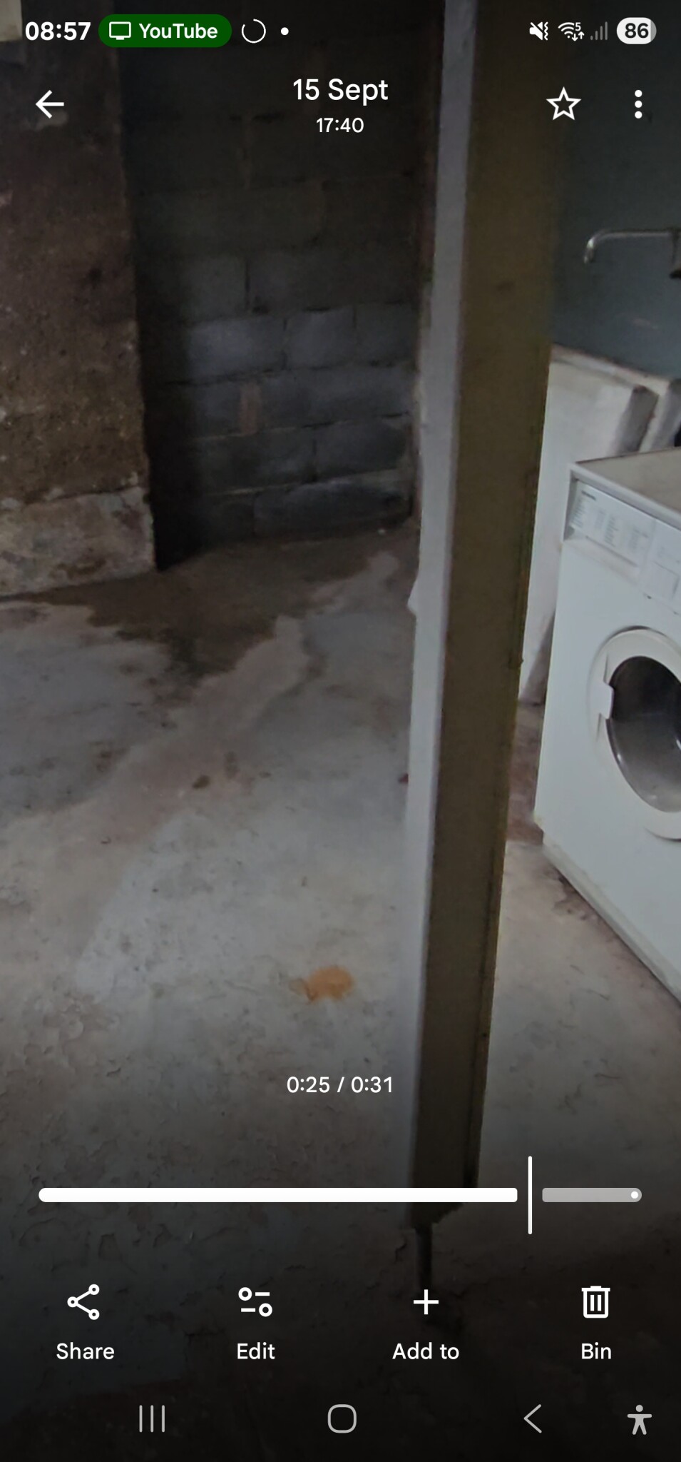

Hur renoverar jag denna källare bäst? Vad kan det kosta?
Då hade jag inledningsvis haft en ganska låg ambition där ni efter att ha landat in i huset och troligen haft 100 andra hål att fylla först ev kan utveckla det ytterligare.
Det är praktiskt att ha förvaringsutrymme och någonstans att stöka.
Troligen stod en oljepanna eller liknande i källaren förr vilket bidrog till uppvärmning. Finns överkapacitet i befintlig värmepump så vore ett par radiatorer bra. Är planlösningen lämplig så kan en fläktkonvektor sprida värme effektivt.
Ventilationen kan enkelt förbättras med en fuktstyrd frånluftsfläkt i tvättstugan och en tilluftsventil i gymmet. Ventilationen av hela huset hänger ihop, så vad som är lämpligt beror på helheten.
Ytskikt fräschas upp med en diffussionsöppen färg på väggarna. Balkongmatta är billigt och funkar med fukt, pergoplattor hållbarare men dyrare.
Förvaring hade jag skapat med hyllor som står en decimeter ut från väggarna tills ni lärt känna huset och ev fukt.
Få grepp om hur avloppet mår före ni lägger tid och pengar på fina golv. Att spola och filma dem är ett klokt sätt att få ett grepp om statusen. Kostade 3-4’ när vi gjorde det.
Vart avloppen går ser du på ritningar eller kan gissa dig till utifrån var rör går ner etc.
Beställ ut alla handlingar som finns hos kommunen från bygglov etc.

Det håller jag inte alls med. Min källare är oisolerad och ouppvärmd och fukten ligger runt 60%C cpalm skrev:Är det oisolerat, vilket man får anta, är det konstant i det närmaste 100% fuktkvot. Dräneringens jobb är att se till att det inte tränger in fritt vatten. Spontant ser jag ingen uppvärmning på bilderna. Är det helt ouppvärmt? Det gör en hel del för "klimatet" i källaren, även om det naturligtvis inte är så effektivt när det saknas isolering.
Vi grävde fram alla rör från där de går ut genom väggen, tills de går upp mot övervåningen. Går rör ut till varje brunn, WC, handfat etc i källaren. Sen på en eller flera ställen går det ett rör upp från golv. Du har ju en märklig bild där ett rör gör enr framför fönstret. Känns som ett Badrum etc som kommit till i efterhand. Du har troligen fler. Hos oss har vi två stammar från källaren och upp. en 110mm rör som är kopplat til WC/Badrum. samt en lite smalare 70mm som går upp vid kök, och även fortsätter upp genom vinden som avloppsluftning. Dessa var gjutjärn när vi flyttade in. När vi bytte alla rör under kälalrgolvet till palst, så kapade vi först bara järnrören mitt på och skarvade det nya palströret med en muff tills vi fortsatte renovera. sen bytte vi succesivt ut allt till plast i takt med att vi renoverade, så vi inte byggde in några gamla avloppsrör. Gör ni detta tänk igenom avd ni behöver. MAn ahr ju nu möjlighet att komplettera elelr flytta brunnar mm. Jag tex behöll brunn jag inte behövde längre, då det hade stått en panna där och missade att sätta en där jag i efterhand hade velat ha för avrinning från värmepanna/vv beredare där den flyttats.A Auxilium skrev:

Men en fråga kring bilden nedan, vad tusan är det som går ut i mitten av väggen? Varför är det där och inte längst marken?
Om man skulle vara helt inkompatibel med sånt här arbete, vad skulle ovan gå lös på om man anlitar någon, mellan tummen och pekfingret. Är det 30000? 70000? 200000? Mest så vi förstår dels vad vi sparar men också så vi inte blir grundlurade.
Upptäckte också på detta på en av bilderna, någon slags fukt eller vatten vid väggen. Kanske omöjligt att säga, men kommer detta från vägg eller golv, eller bara vatten ovanifrån?
Är det bara jag eller ser det ut som att någon vid tillfälle öppnat upp vid röret och fyllt igen? Mäklaren menar att det inte bytts sedan 1936
Avloppsrör hittar du när det spolar och filmar rören. Det finns en sändare i spolmunstycket som går i röret och sen går man med en sökare uppe på golvet, och på så sätt kan man både se rören och rita upp de på ett papper. Sen sparar du ritningen i huspärmen
