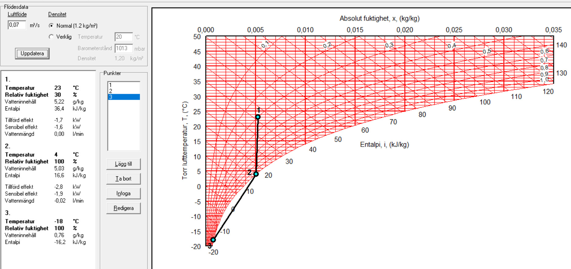

Värme effekten som en flvp kan få från avluften räknas enklast ut från mollier sketcher, se bild nedan:
Mollier-diagram som visar temperatur, relativ fuktighet och entalpi för att beräkna värmeeffekt från frånluftsvärmepump vid -18 grader.
Om en flvp skickar ut en avluftstemp på -18 (som min flvp ofta gör en sådan här vinter), då blir upptagen effekt 4,5kw. Tillförd effekt från kompressor tror jag är 850w. Total värme effekt som min flvp producerar blir då ca 5,3 kw, vilket faktiskt täcker husets värmebehov vid dvut -18 grader. En flvp är en utmärkt producent i relativt nybyggda hus med mekanisk frånluft. I äldre hus blir det ofta luft/vatten eller bvp som vinner.

Är de siffrorna verkligen korrekta??
Då skulle din FLVP ha en COP på 6.2 ...

Det betyder att du har minst 70 l/s i frånluftsflöde . Vilket är ganska mycket . Omräknat i m2 har du ett hus på över 200 m2. Upptagen värmeeffekt är helt beroende av frånluftsmängden ,dess fuktinnehåll och givetvis avluftstemperaturen.

Glömde du att ta bort energin för att värma den inkommande kalla luften från spaltventiler? Man måste räkna på temperaturdifferansen mellan frånluft temp och tillufttemp (DVUT). Då blir kalkylen väldigt annorlunda vid kallt väder när värmen behövs som mest och elen är som dyrast.
