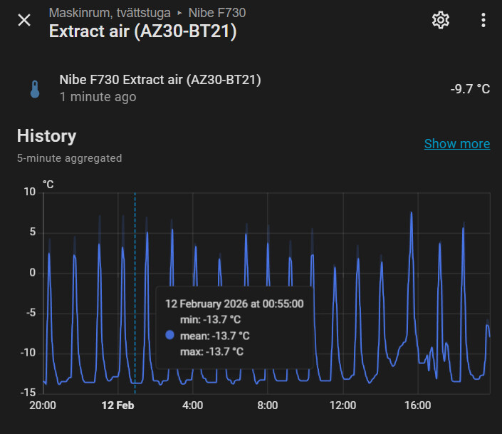

Inneluften är så fuktig och kompressorn bara gjord för att kyla ner till +4grader. Räcker inte energin i frånluften för att kompressorn (som brukar vara av on/off model) kan köra så blir det elpatron...
Graf som visar temperaturvariationer i frånluft (Nibe F730) den 12 februari 2026. Min: -13,7°C, medel: -13,7°C, max: -13,7°C.
Jag har -10 till -15°C i utblåset, sedan blir ju snittet något högre med defrost-cyklarna.

Attitudeswe
Ja, det finns modeller med större än 750W kompressor men i hus från 90 talet med en 310p fighter eller dess ersättningsmodell f370 så gäller inte det.
Okej, det är ingen annan än just du som väljer att ta upp detta specialfall?
Du har ju rätt i att "kompressorn (i en äldre, sämre enhet) är bara gjord för att kyla ner till (ca) +5°C", men blir lite konstigt att försöka bemöta detta. Blir väldigt mycket cherry-picking.
Vet inte riktigt vad diskussionsvärdet blev här mer än att det blir missvisande när man kommer med svepande påståenden utan att specificera att man talar om något smalt fall?
