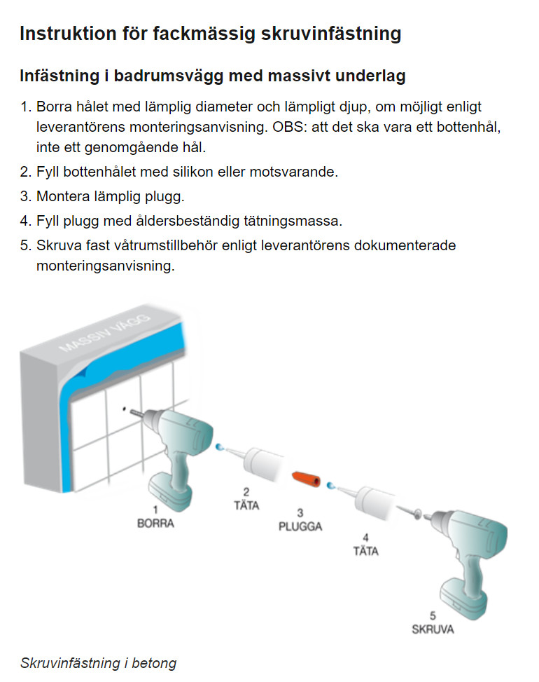

Fick svar att man bör skruva fast skåpen och inte limma dom , fast, fackmannamässigt förstås.
Därför, har jag bestämt mig att göra det rätt, dvs, borra/skruva i reglerna samt limma om det behövs.
Innan jag bestämmer om jag ska göra det själv, vill jag få nån kostnads förslag från någon firma/handverkare (auktoriserad inom vvs?) som kan lämna garanti för sitt arbete och överväga möjligheterna.

Om jag inte kan borra då har jag 3 alternativ
1. Anlita en VVSare
2. Borra och hoppas att inget händer de kommande 8 år som garantin är kvar
3. Limma
Tänk dock på att du behöver bra borr för att borra i kakel och en vettig borrhammare för att borra i betong och har du inte det kan det vara vettigt att ta in någon som gör jobbbet.
Illustration av steg för skruvinfästning i betongvägg med borr, plugg och skruv.
Illustration av skruvfastsättning i träregel och väggar med stegvisa instruktioner för borrning och skruvning.
https://www.gvk.se/branschregler/infastning-i-vatrum/
Tror det har blivit något missförstånd, man limmar inte skåp som ska hålla vikt på väggen.
När man pratar om att limma upp något i badrum så är det hålllare för rör, krokar eller annat lätt.
