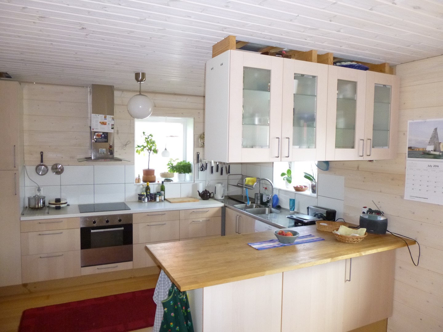

A andersmc skrev:
Jag har hängt mina skåp i taket. Det är inte det minsta komplicerat. Ett par skruvar genom överstycket och upp i taket bara. Jämfört med att limma skåpen på kaklet är det en baggis.
Det gäller att hitta nåt att skruva i bara. Men troligen så sitter där glespanel 70x28 c-c 300 så det är inte så knepigt.
Du har säkert inget tätskikt i taket, så där finns inget att fördärva.
Kanske inte ett problem men då hamnar ju vikten i fel del av stommen, d.v.s. inte sidorna som bär upp hyllplanen. Jag tänker på när frugan kommer hem från öb med en tvåårsförbrukning av tvättmedel...
Inga problem!
Vi hängde upp våra porslinsskåp i taket över "kökshalvön". funkade fin med fullt lass av glas och porslin.
Vill minnas att jag förstärkte förbandet mellan vägg och toppskivor på skåpen med aluminiumvinklar.
