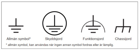

Just därför finns det olika symboler för jord. Jag pratar endast om skyddsjord i denna fråga.M mpostma skrev:

Bra, DEt finns ju en del olika typer av jord. Bra att vi är här overens om PE skyddskjord.Bo.Siltberg skrev:
I bilden som TS länker står det ju skyddsjords symbol på lampan.

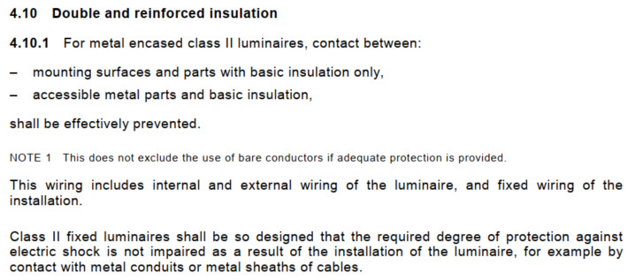

Det räcker inte. Det räcker definitivt inte i TS fall. Läs de två sista styckena från 60598 som jag postade. Vad krävs för att uppfylla kraven där?M mpostma skrev:
Byte av fast ansluten armatur är inte behörighetskrävande. Byte till/från lamputtag till fast anslutning är ett job som tror att de får göra själv, och därmed gör det.
Något facit finns inte här utan man måste tolka 60598. Jag tolkar dig som att du inte vill göra det.
För att kunna betrakta TS lampa som dubbelisolerad så är det två saker man behöver göra.
- Plocka bort skyddsledarna och lappen med symbolen för skyddsjord.
- Ansluta en mantlad kabel till drivdonet och helst limma fast den så att den inte enkelt går att montera bort. I andra änden en gjuten stickpropp.
Det är min tolkning.
Man behöver förhindra att någon gör en fast anslutning där enkelisolerade ledare kan komma i kontakt med takkoppen. Du kan inte ställa kravet på outbildat folk att göra rätt, det är fullständigt orimligt vilket du kommer att inse om du hänger här och ser de frågor som ställs. Ja det räcker med denna tråd.
Egentligen är det inte så svårt att göra denna lampa säker för det fallet som TS beskriver. Kankse en TS som inte är en full utbildad i ämnet, men med några anvisningar blir det bra.Bo.Siltberg skrev:

Jag har inte plogat genom standarden så långt att jag kan avgöra det helt.
Men det du hänvisar tidiigare är förekomst av enkelisolerade ledare som kan komma nära metalkoppen. Vilka enkelisolerade ser du?
Jag håller med i sakfrågan. Enkelisolerade ledare ska inte förekomma i prylen vi kopplar in.Bo.Siltberg skrev:

Vad är i standardens namn en ledare?
1.2.15
live part
conductive part which may cause an electric shock in normal use. The neutral conductor is,
however, regarded as a live part.
Note 1 to entry: The test to determine whether or not a conductive part is a live part which may cause an electric
shock is given in Annex A.
1.2.16
basic insulation
insulation applied to live parts to provide basic protection against electric shock
Note 1 to entry: Basic insulation does not necessarily include insulation used exclusively for functional purposes.
1.2.17
supplementary insulation
independent insulation applied in addition to basic insulation in order to provide protection
against electric shock in the event of a failure of basic insulation
1.2.18
double insulation
insulation comprising both basic insulation and supplementary insulation
Så 1.2.14 skriver om en ledande del som kan ge en chock i vanlig använding. Och det finns lite definition hur det ska testas i Annex A. Så kan man byta polaritet om det kan förekomma (jag antar vi gör det).
Så vi kan inte se något av armaturens ledande metall delar (koppan, hängdelen) som "live part".
Håller helt med. Men igen. Peka ut de enkelisolerade delar vi nu prata om.Bo.Siltberg skrev:
