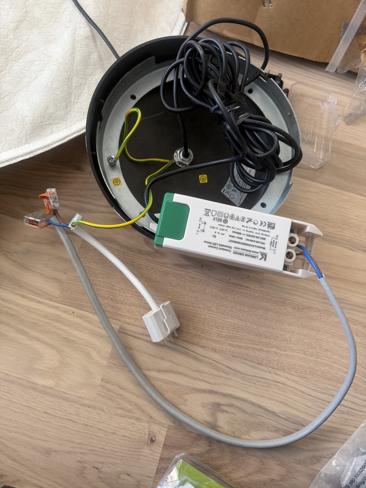

Jag har köpt en lampa. Den ser ut enligt bild. Jag ska koppla in den till ett DCL kontakt. Hur kopplar jag jorden?
  • Elektronisk transformator monterad under en rund svart platta, exponerade elkablar anslutna, vit och grön färg på kontakter.
Jag föreslår att du lämnar tillbaka denna lampa. Jag ser inget vettigt sätt att ansluta en jordad DCL-stickpropp till den. Den borde ha en plint för detta men det saknas.
Är det där drivdonet tänkt att gömmas i takkoppen?

Jag köpte den begagnad så de inget alternativ. Ja det stämmer drivdonet ska in i takkåpan.
Vad är problemet? Det är väl bra att ansluta nolla, fas och skyddsjord till en lämplig stickpropp?
Michael Meier och 2 till
A

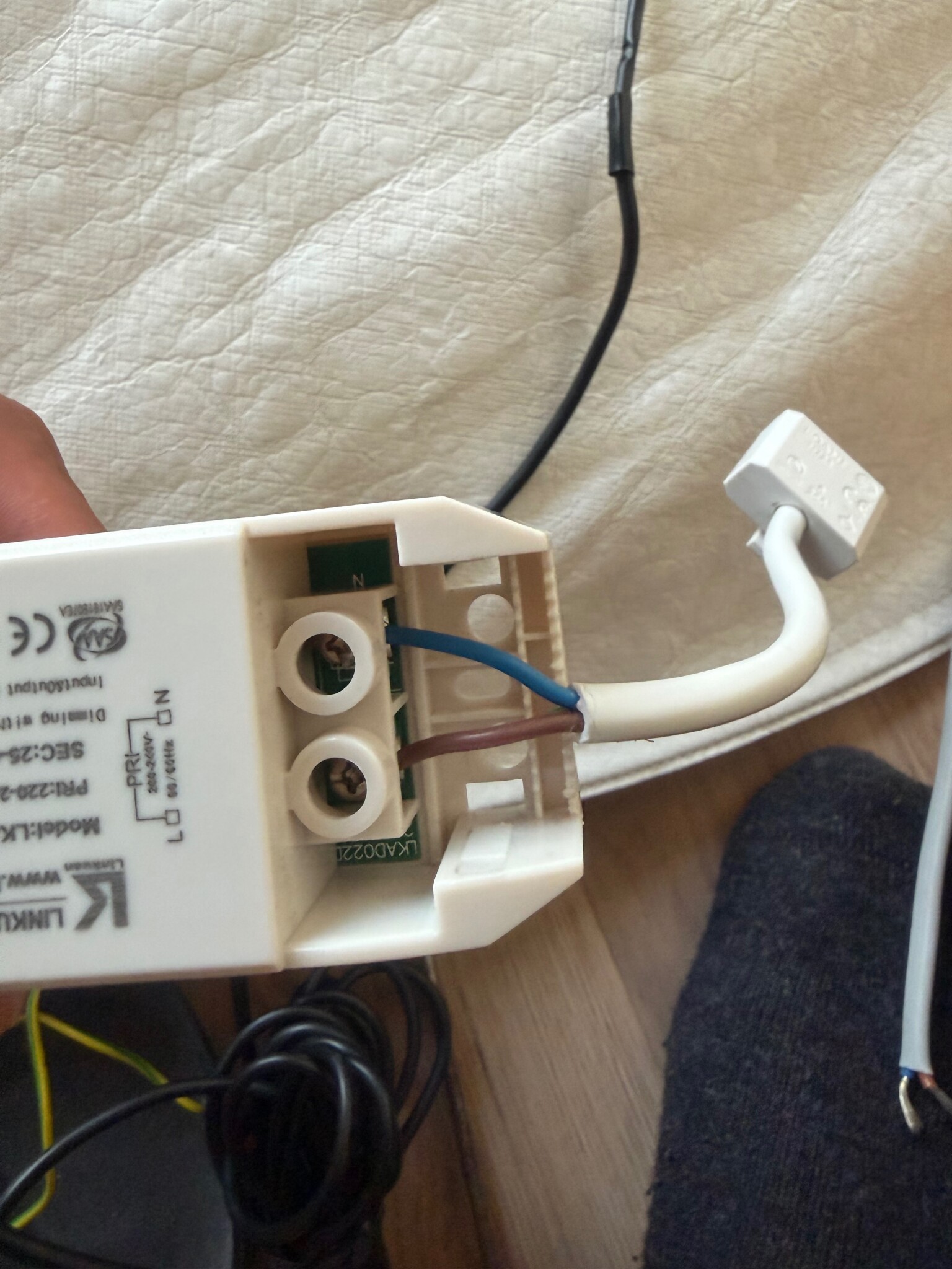

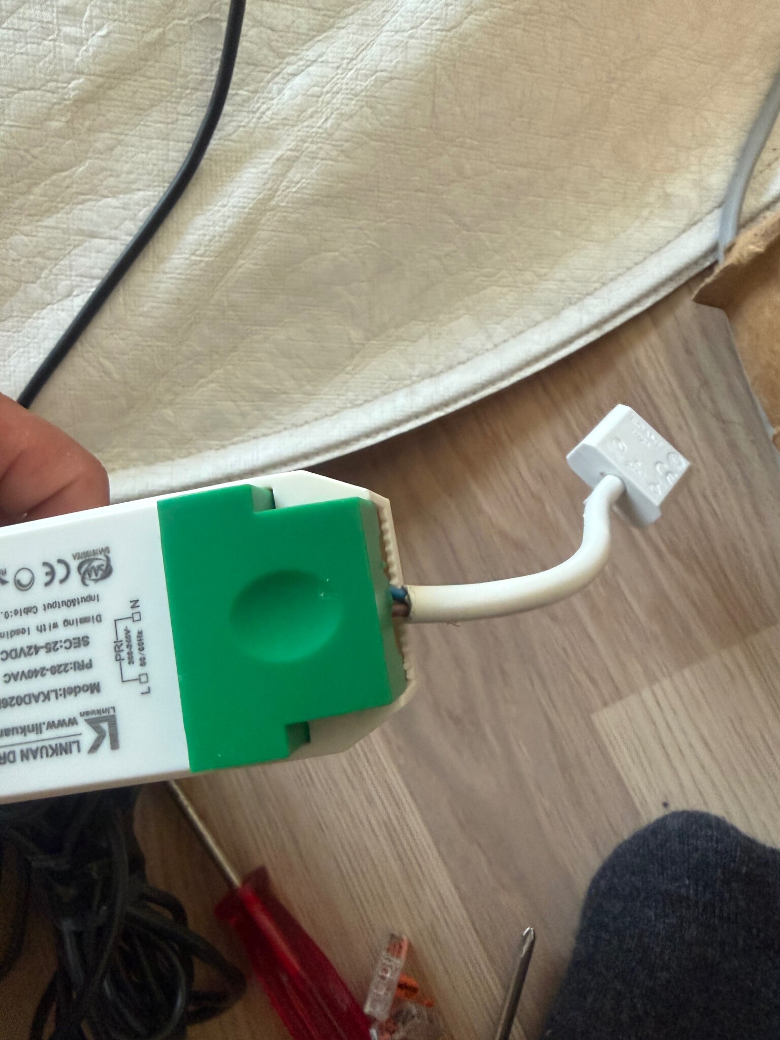

Ingen vacker uppskalning på primärsidan. Och hela kabeln ska in under dragavlastningen inte bara parterna.
Den där ska väl också installeras dikt tak med fästbygeln man skruvar fast först. Alltså måste den monteras bredvid lamputtaget.
Är ena skyddsjord ledaren tänkt att skruvas fast i kåpan? Jag skulle annars bytt anslutningskabel mot en 3g0.75mm² kopplat skyddsledare med wago 221 i kåpan

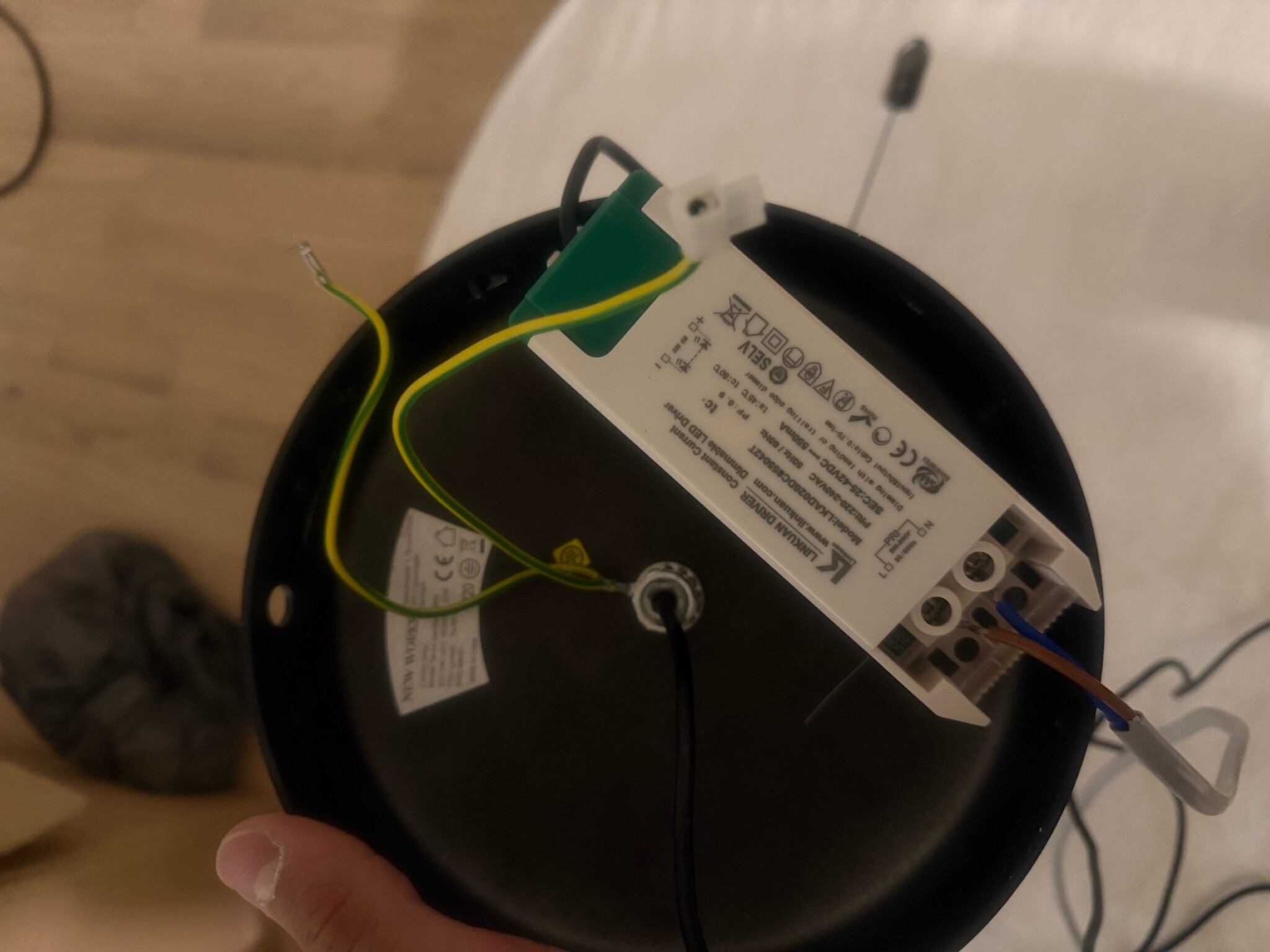

Ser det här ok ut ?

2 ledaren är egentligen onödig, du kan koppla DCL kabel direkt i trafo och PE med varandra, sätt hellre wago

Jag hade gjord nästan likadan. MEN
Du bör kapa lite på de nakna ledare på primärsidan (vid det blåa och bruna) på transformatorn.
Och kanske kan du bli av med lite kabel längd på sekundärsidan (den svarta). Måste den vara så lång och har så mycket overlängd som bara skramlar?

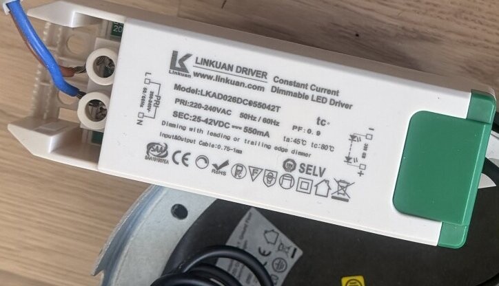

Syftet med jordning är att höja säkerheten när man har ej isolerande ledande hölje på armatur. Skulle av någon elektriskt fel komma det spänning (230V) på lampan, då leder jordledningen bort spänningen till jord och när det är rätt utförd bryter säkringen spänningen till lampan.
Men här har du redan en dubbelisolerad tranformator som är CE märkt och dubbelisolerad (annat märke) då behövs inte någon extra jordning. DOCK behöver du då se till att dubbeiisoleringen är bra utförd överalt i armaturen och även håller vid felfall.
Det kan du förbättra genom att ansluta lite snyggare och se till att det inte finns några blotta ledare kvar.
Säkerställa du att dubbelisoleringen är väl utförd överalllt behövs egentligen ingen jordning. Det är dock inte överallt lika snygg gjord. WAGO klämmer är inte dubbelisolerad så bara för den saken skull bör du ha kvar jordningen.
Jordning kan också innebär en (small) risk ifall själva jordsystemet i huset pajar (det är ett felfall) och det blir spänning på jordplinten OCH du vidrör lampans metallhölje). Jag hade inte varit så oroligt och anslutat jordskurven på lampan precis som du gjorde här.
Formellt kan man även undra om det inte satt någon dragavlastning i transformatorn.
En sak som kan vara bra att tänka på är att du låta jordkabeln vara längre. Skulle lampan av någon anledning ramla från kroken, dä vill man att jordledaren bryter sist.

Trafon kanske är dubbelisolerad men armaturen är inte det?

Eligt symbolen på trafon ska den vara dubbelisolerad. Fast det kanske behövs ett lock som på trafons vänstersidan (som är grön)?
Lampan går ej att bedöma om man inte kan se den originella ledare. Men troligtvis var den inte dubbelisolerad annars hade man inte satt en jordkskruv på den.

Ja det stämmer finns ett grönt lock på andra sidan. Har tagit bort 2 ledaren och kopplat direkt till DCL. Snyggat till kablarna
Om PE inte behövs så hade jag skippat den helst

Aså nej, om det finns skyddsjord ledare så är den inte där för syns skull, sen ska locket (dragavlastare) klämma åt kabel isolering, dvs du har skalat för långt

Det finns enligt min uppfattning ingen anledning ansluta jord till en dubbelisolerad lampa (drivern isolerar från nätet och lamporna är DC SELV).
