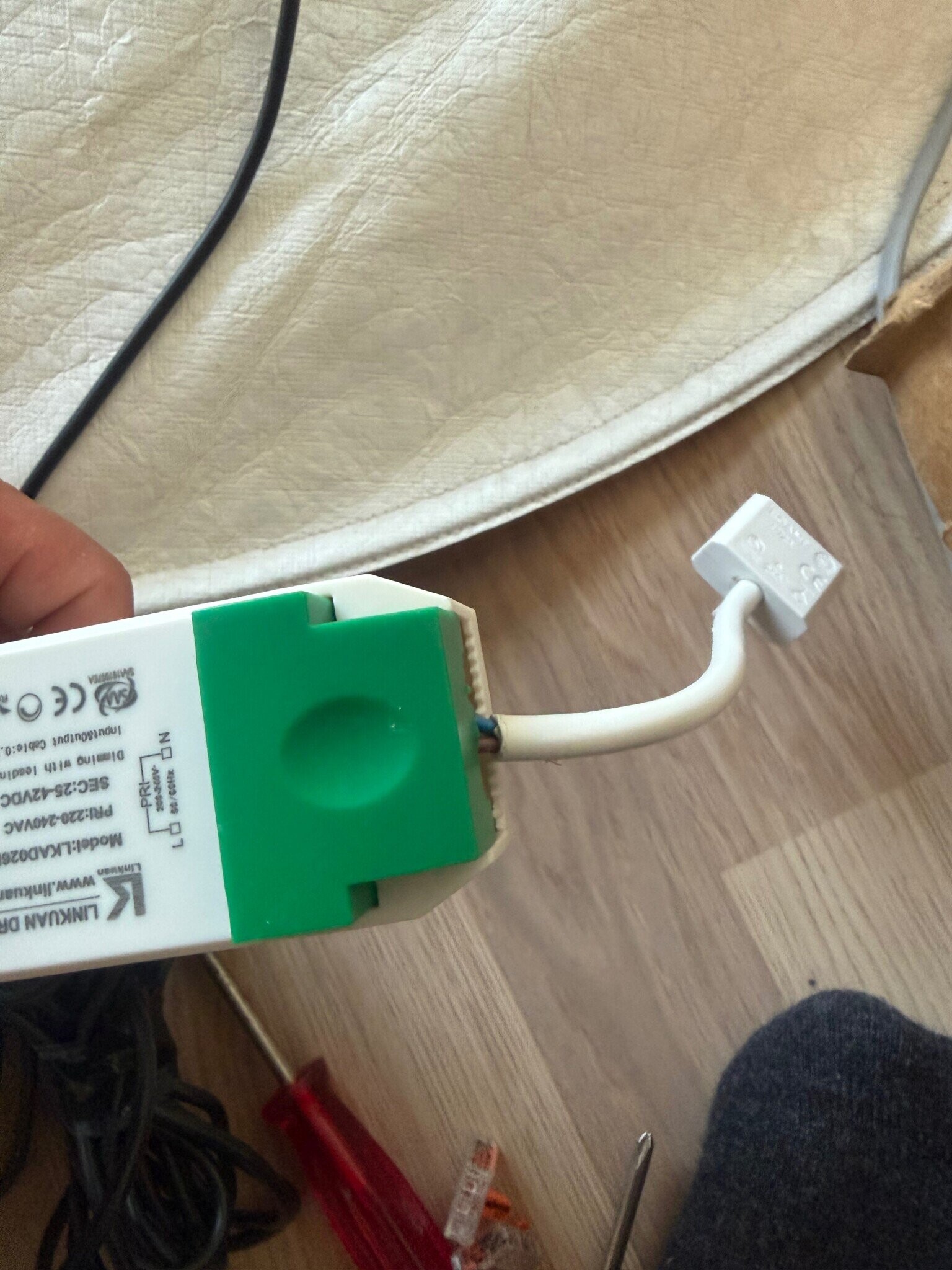

Ja, armaturen är knasigt konstruerad och borde skickas tillbaka till danskarna punkt.
Håller med dig vore jag trådskaparen skulle jag slängt skiten och köpt nytt efter alla synpunkterBo.Siltberg skrev:
Jag frågade Elsäkerhetsverket och även dom tyckte att anvisningarna var märkliga. Dels för att de kräver skyddsjord trots att den är dubbelisolerad och dels för att det krävs fast anslutning. Men tyvärr sitter man i händerna på tillverkarens anvisningar och måste följa dom om man inte har väldigt bra skäl.
Så mitt sista råd blir väl då: Filma när du eldar upp lampan och anvisningarna och skicka filmen till tillverkaren.

Är du inte bra fånig nu? Läs vad avh67f skriver!
Vad är det som är fånigt? Jag antar att det är det här som avh67f skrev du menar:Bo.Siltberg skrev:
"Där ser man anledningen till att den är utförd i klass 1 med de inkommande grundisolerade trådarna."
Men det stämmer ju inte. Med mantlad kabel och dragavlastningen korrekt monterad är det dubbelisolerat hela vägen till primärsidan på drivdonet. Bara för att TS missade att stoppa in manteln betyder det ju inte att hela världen måste göra samma fel.
Jag vet hur de har tänkt. Problemet är ju att jag och Elsäkerhetsverket tycker att dom tänkt fel. En lampa med SELV och ett dubbelisolerat drivdon behöver ingen skyddsjord och kravet på fast anslutning är omotiverat.A avh67f skrev:
Men, som sagt var, är det tillverkarens anvisningar som gäller hur dåliga de än är.

Det beror på att du inte förstår eller inte vill förstå utan bara vill tramsa...useless skrev:
Om armaturen är märkt för att anslutas till skyddsjord då ska det sitta en jordad stickpropp på den. Det grundläggande mantra vi (jag) försöker lära ut på detta forum är att titta efter dubbelkvadraten eller symbolen för skyddsjord för att kunna sätta rätt typ av stickpropp på den. Det är grundläggande.
Att vissa armaturer i vissa fall i praktiken inte behöver skyddsjordas är fullständigt irrelevant. Vi kan inte försöka förklara för folket när det är ok att sätta fel stickpropp på en armatur! Speciellt när det i 99.9% av fallen saknas motiv att vilja sätta fel stickpropp.
