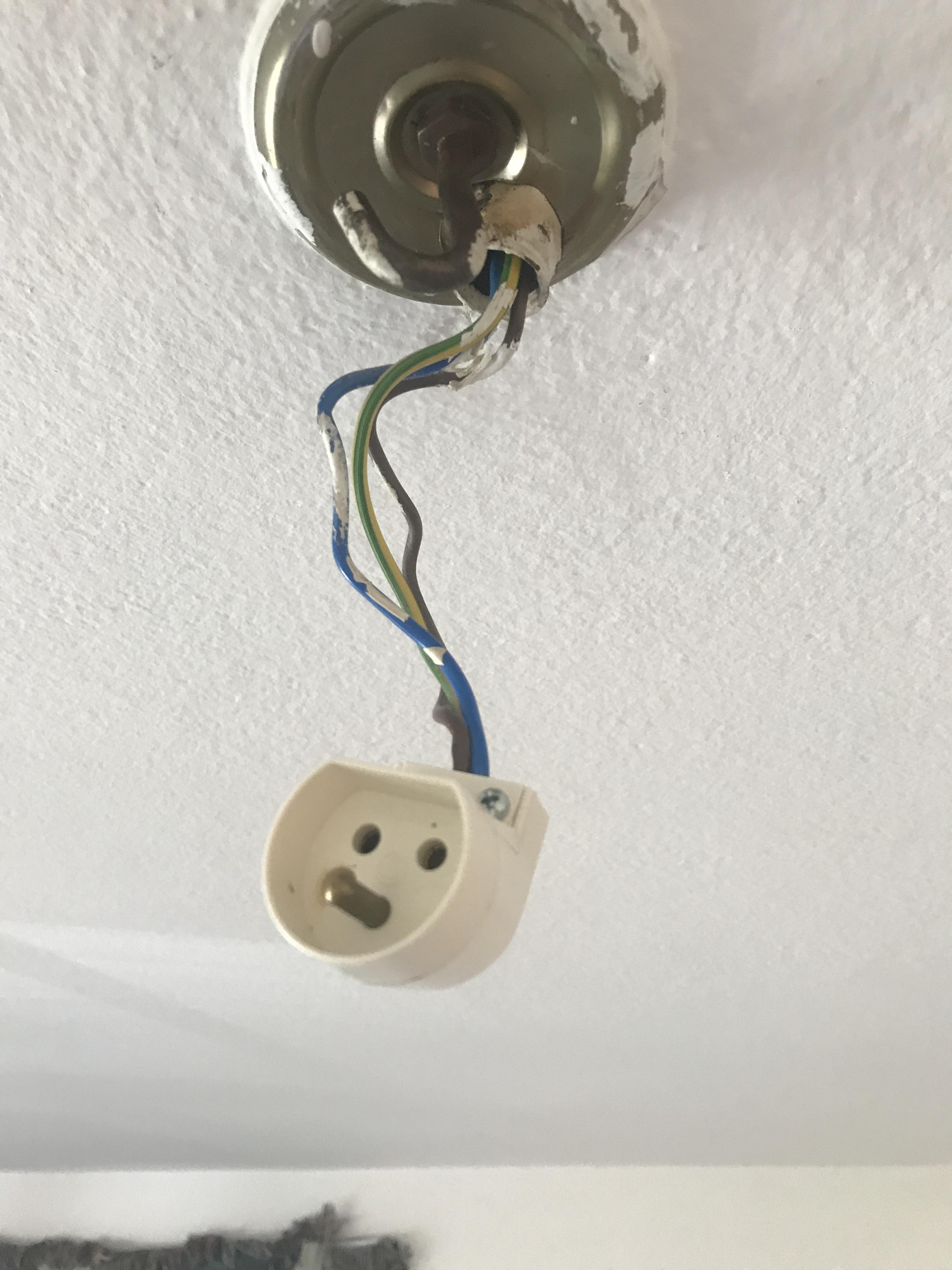

Vad jag menade med takplatta i denna kontexten var ett uttagskontakt (antingen DCL eller äldre standard med eller utan skyddsjord.Bo.Siltberg skrev:

I äldre installationer (som jag har hemma) förekommer det ibland att det bara hänger ner en jordad hona.

Finns även varianter som ör ojordad som även jag har anträffat i flera sovrum.
I modernare hus snarare med en täckkåpa med integrerad kontakt. Det bör vara bättre för då kommer man inte åt enkelisolerade trådor.
