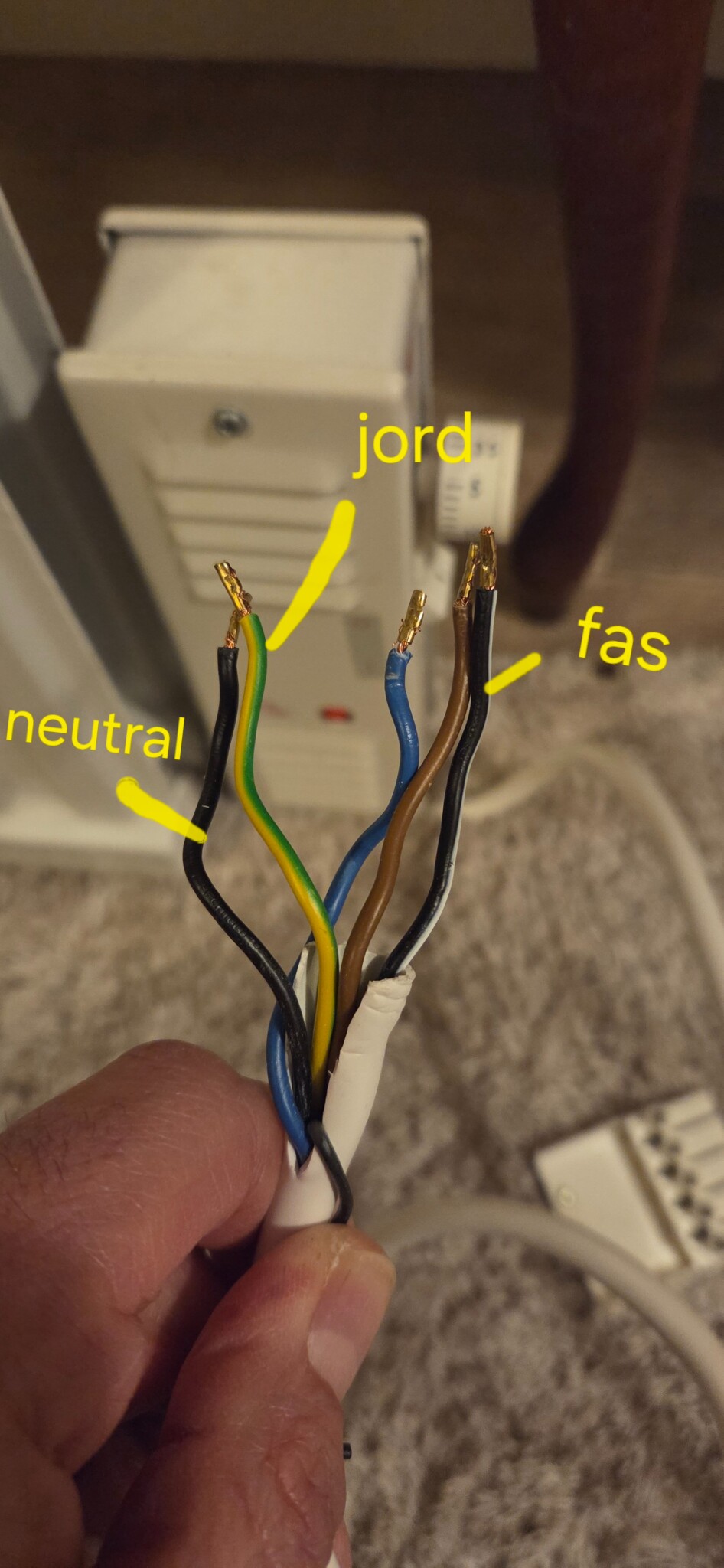

Kopplade på det sättet som du säger men funkade inte. Jag kollade med fasmätare stickan då blåan lät ingenting men på den svarta kabel då fasmätaren pippade.

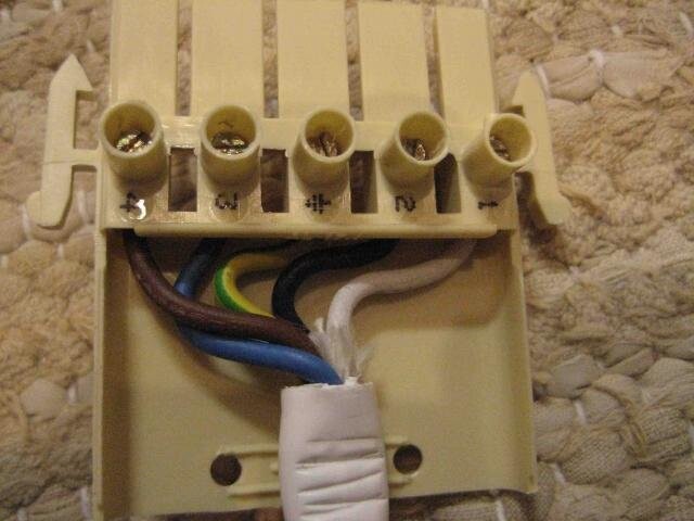

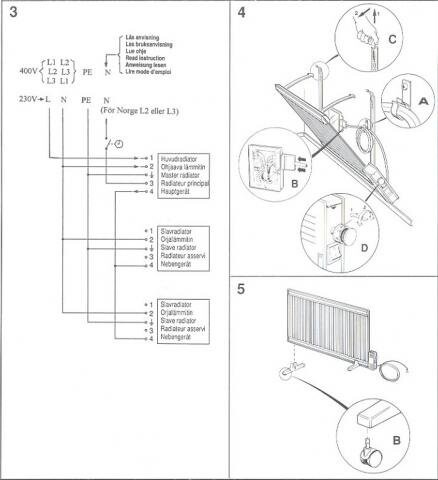

Kollar man i länken i @Bo.Siltberg 's inlägg 7 så finns följande bilder,
Elkopplingsschema och installation av elradiator med detaljerad steg-för-steg-guide och illustrationer för montering och anslutningar av radiator och termostat.
Elradiator med synlig intern kabeldragning och termostat, placerad på en beige matta.
Elektrisk anslutningsplint med fem kopplingspunkter och flera färgade kablar, inklusive brun, blå, grön/gul, svart och vit.

...som visar att LVI verkar ha en förkärlek till att använda udda färger i sin anslutningssladd, de två svarta i TS fall. Svart med vitt streck motsvarar grå idag.
Pratar du om anslutningdosan på väggen nu? Ja, du måste kontrollera att du har 230 V där. Det gör man inte med en "fasmätare" utan med en spänningsprovare.
I anslutningssladden så ser man otydligt på ditt mörka foto att det är de två svarta som används som fas o nolla. De går direkt till den tvåpoliga strömbrytaren. Kontrollera det.

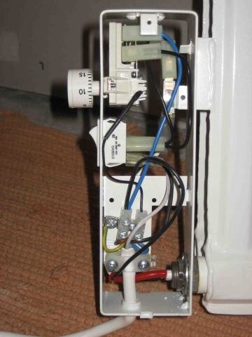

A Abraham B skrev:
Problemet är löst nu:)
Hade tagit bild på kopplingen för länge sen och där såg jag hur den var kopplad från början.

Blå och brun ledare har ingen funktion?
A
useless useless skrev:
Har du mätt spänningen?
Nej, för den var kopplad här tidigare.
Blå ledare är "nattsänkning", kopplas till neutralledaren för att sänka temperaturen 4⁰.
Brun ledare är styrning/fasen till slavradiatorer.
I TS kopplings-anslutningsbox på väggen så finns det inga trådar anslutna på anslutningarna 4 & 5.
J-banan
Här är manualen,
