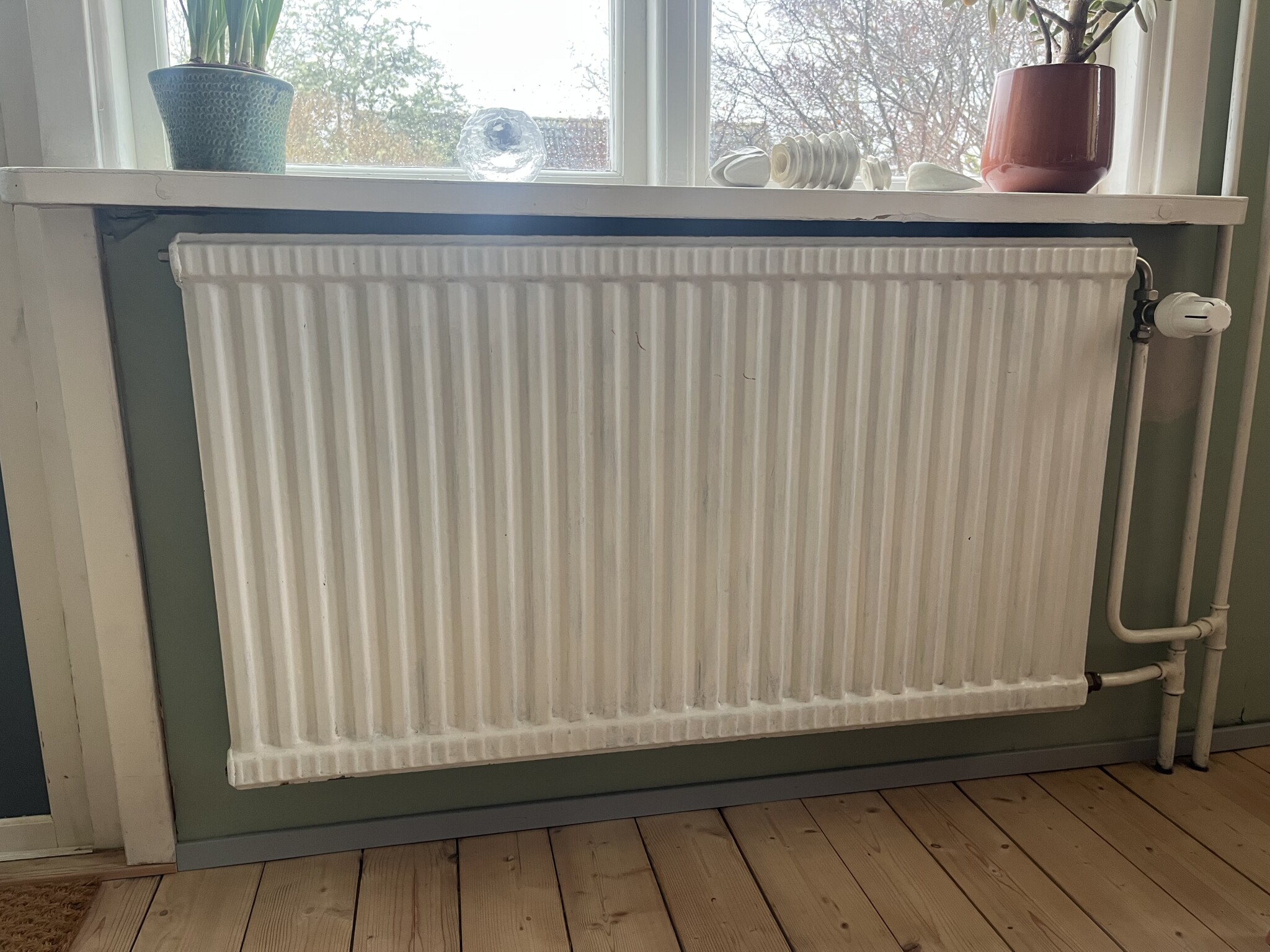

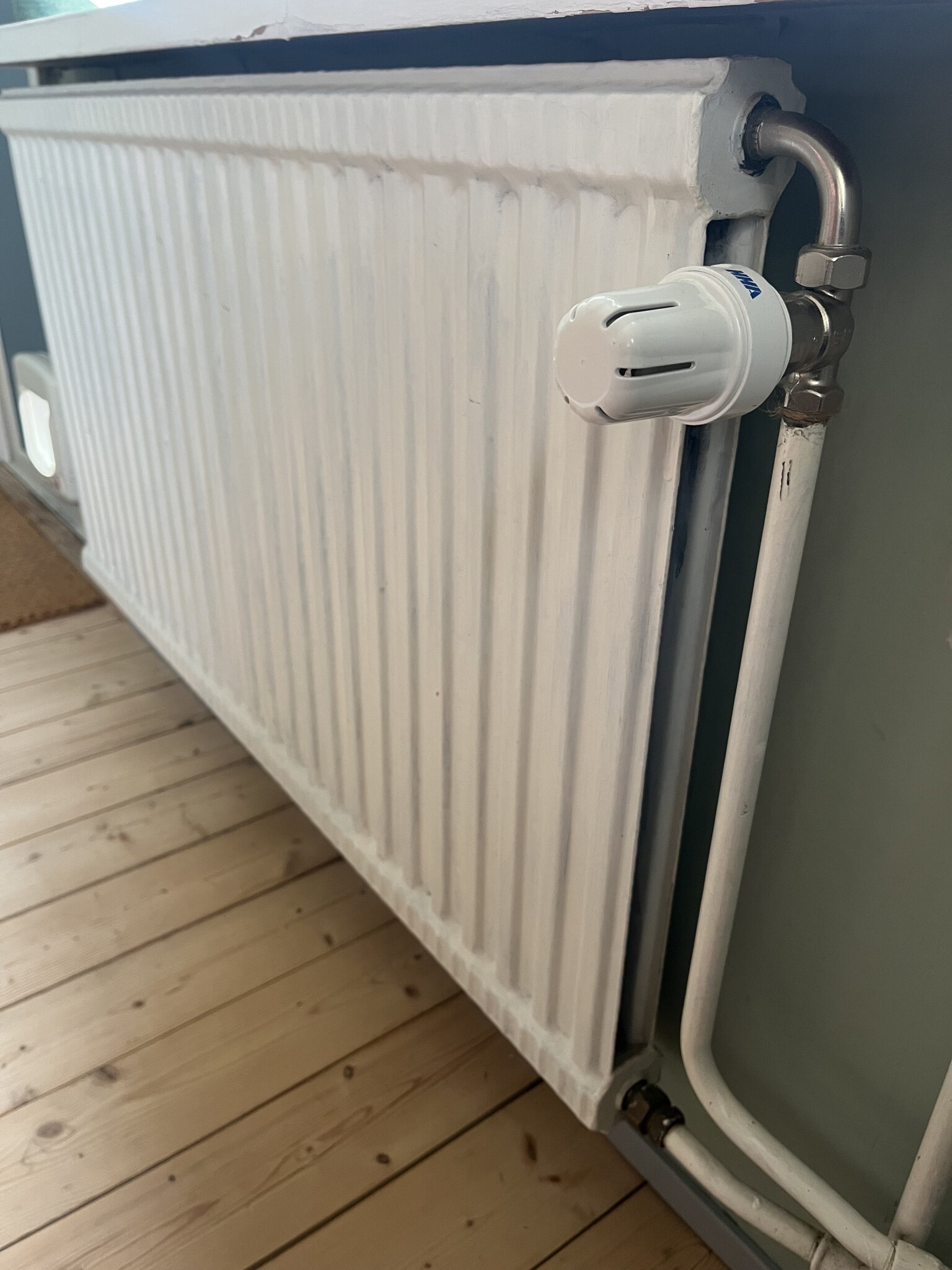

Undrar om det är möjligt att ”spegelvända” detta element? Förstår att vissa går att vända och andra inte…
Behöver flytta elementet och skulle då vilja att inkopplingen är på motsatt sida.
Går detta?
Tack på förhand!
  • Vitt element placerat under fönster med två växter på fönsterbrädan. Inkopplingen är till höger. Fråga om det går att vända elementet.
  • Ett vitt element med termostatventil på höger sida, monterat bredvid en trävägg i ett rum med trägolv.

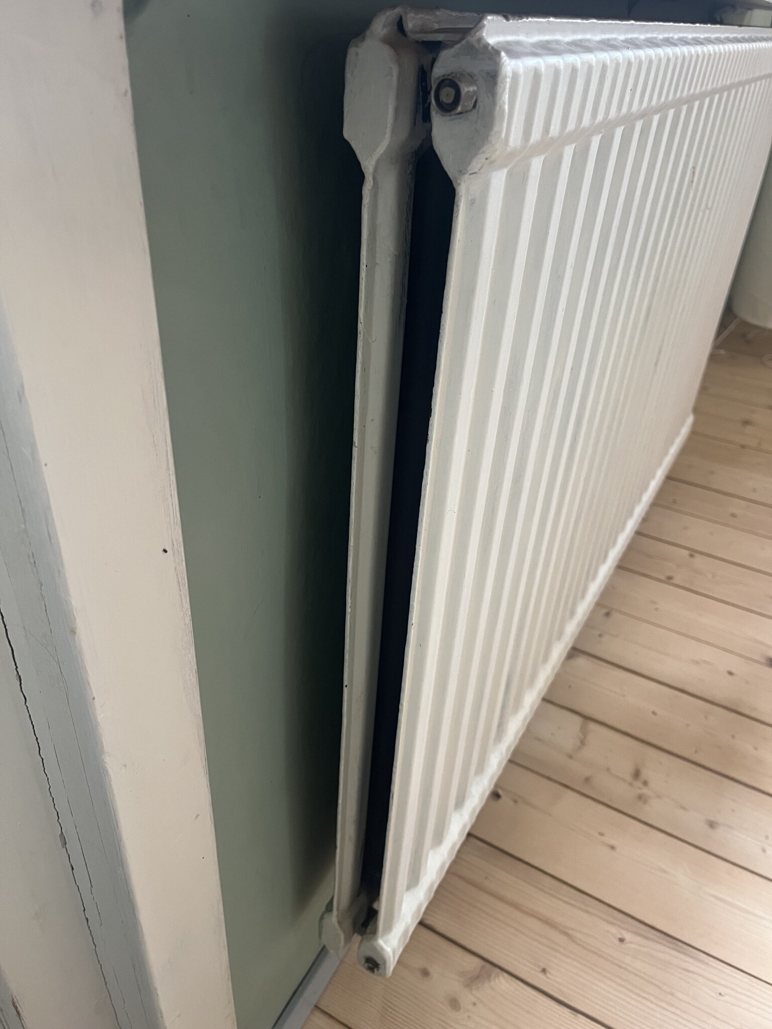

  • Vit radiator intill grön vägg och trägolv, sedd från sidan. Fråga om möjlighet att spegelvända inkopplingen av elementet.
Går detta?
Om infästningen är centrerad baktill så kan du vända upp-och-ner på radiatorn för att uppnå anslutning till vänster. Men det hänger på det faktumet.
Då får du ju givetvis flytta luftskruven + radiator anslutningarna också. Böj med mutter är ju standard upptill.
Fotografen och 1 till
Toppen!
Det var det jag lurade på om man kunde göra, bara flippa det upp och ned. Infästningen är centrerad så då borde det gå.
Tusen tack för hjälp!
