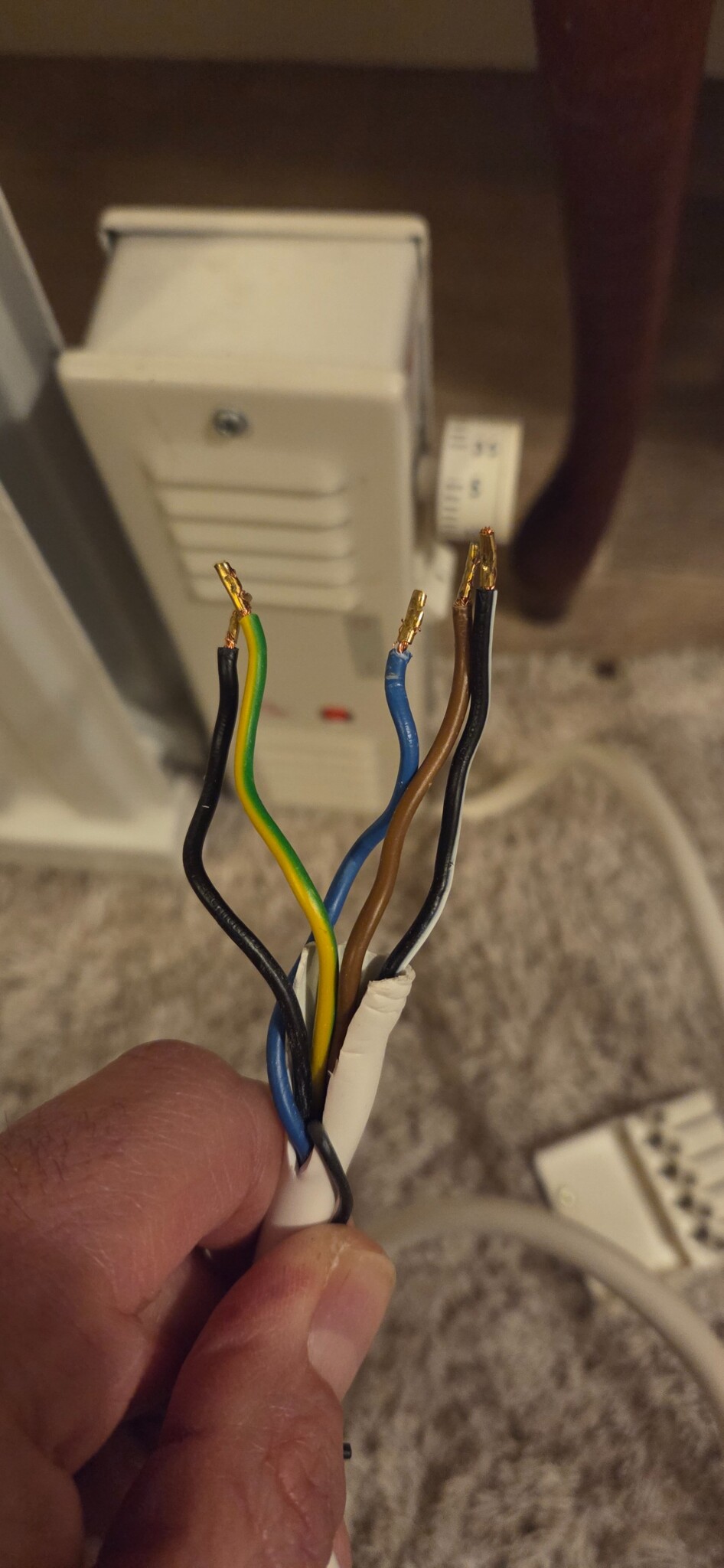

Hur kopplar man detta element där svarta kabel är fas?
  • Fyra kablar; svart, brun, blå, gul/grön, hålls framför ett element. Svarta anslutningen är fas.

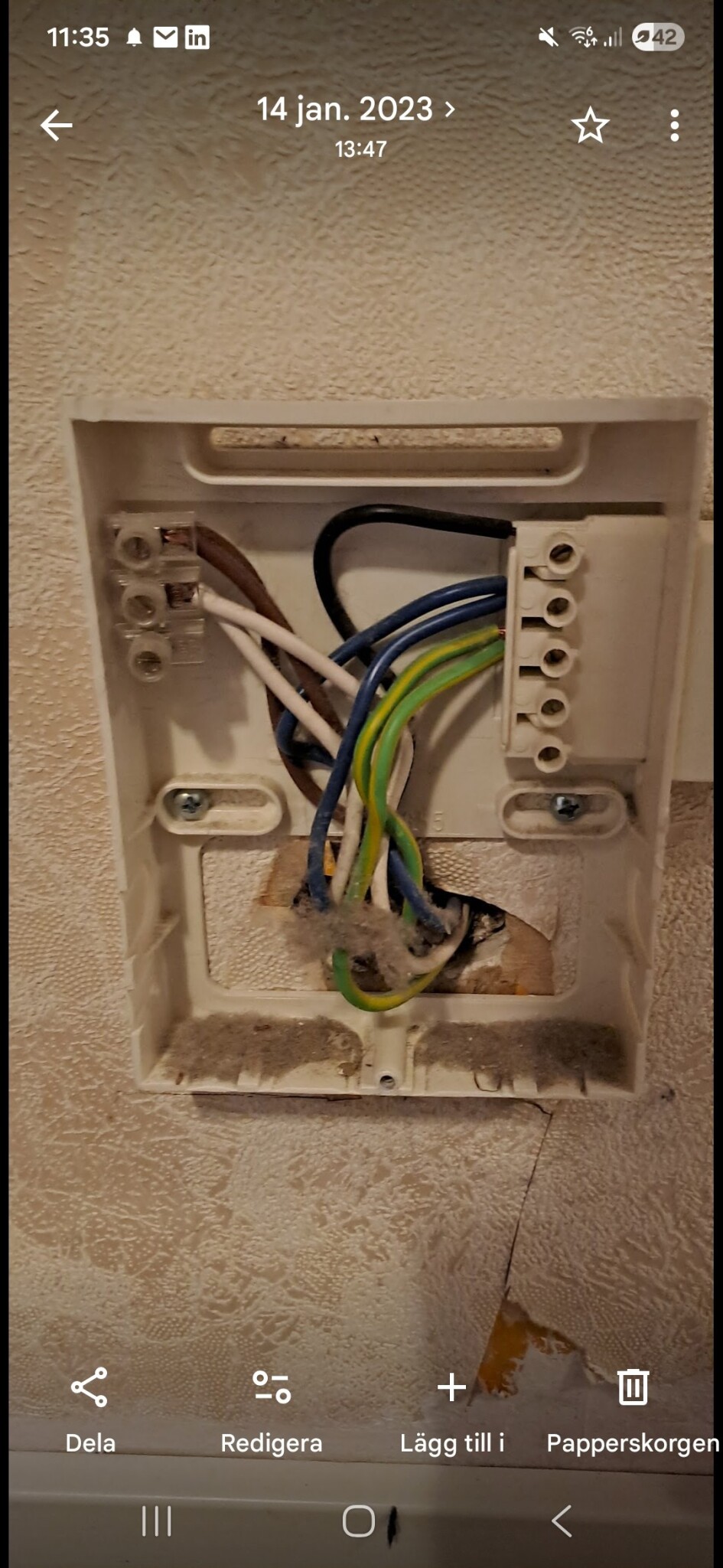

  • Väggmonterad anslutningsdosa med flera kablar, inklusive en svart fasledning, visas för kopplingsråd.

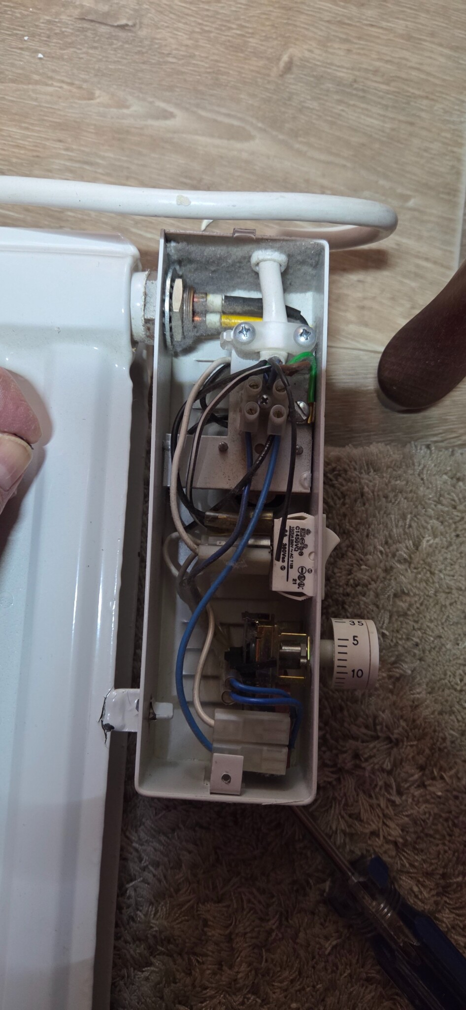

  • Elektrisk elementanslutning med synliga svarta, blå och vita kablar, termostat och skruvmejsel bredvid.

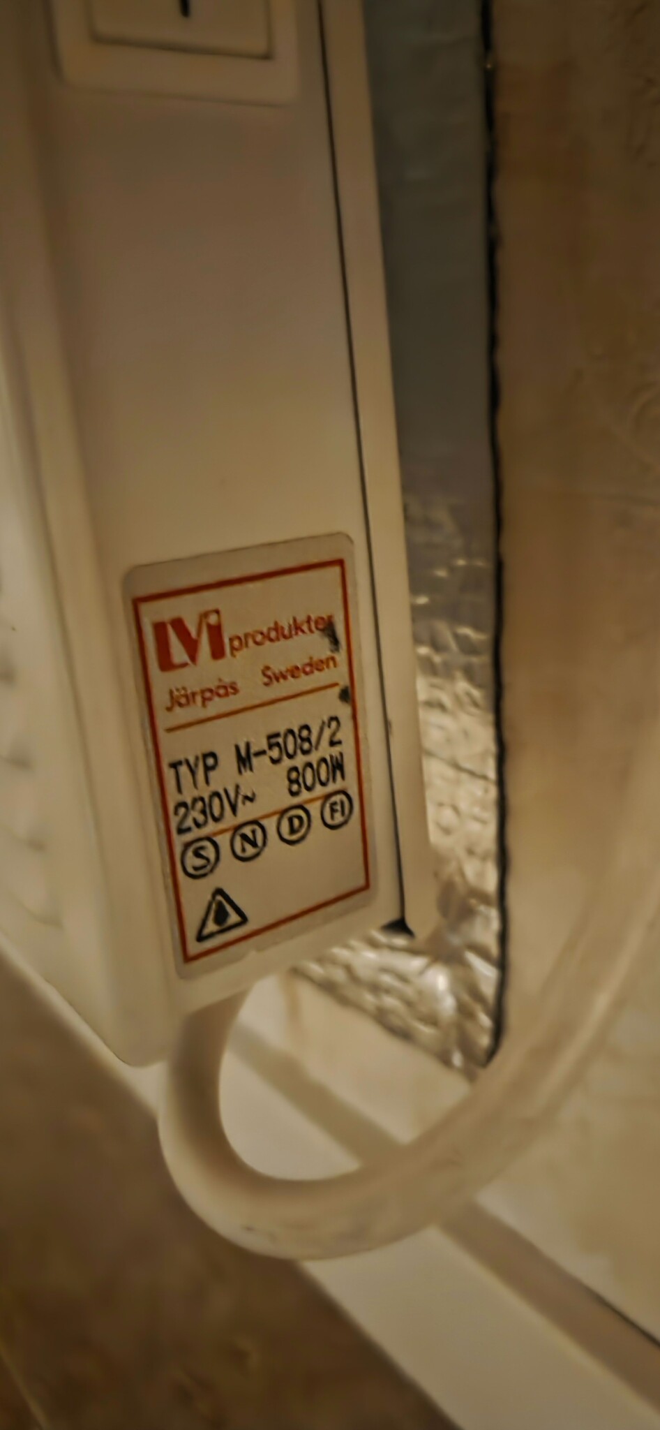

  • Element med etikett från LV produkter, 230V, 800W.

Varför är det inkopplat på en bild och sedan har någon skruvat bort kontakten?
Vilken förg som är vad, får man nog analysera kopplingen i elementet lite mer i detalj för. I princip så är en fas, en neutral, en skyddsjord, en är för nattsänkning, en är vidarekoppling till slavradiator. Men vilken som är vad....
En sak till med din dosa på väggen. Där är det lätt att anta att de svarta är fas och blå neutral, men det är fullt tänkbart att svart är en fas, och att blå är en annan fas. I så fall har du 400V mellan dem. Ditt element som är avsett för 230V bränns i så fall sönder om du kopplar in det där. Vad har det suttit för element där tidigare? Går det att se om det är ett element för 230V eller 400V?

Det står på bilden att den är 230V
Ja, men är det det elementet som har suttit där tidigare?

Den har suttit här tidigare. Kopplade bort det ett tag sen och nu vet inte hur kablarna suttit i elementdosan i början!!

Om vi då kan förutsätta att dosan levererar 230V till elementet, inte 400V (men jag har lite svårt att hänga med i svaren). Och du är säker på att den svarta i elementkabeln är fas (hur säker är du på det??).
I så fall tror jag att man kan testa med svart till svart i väggdosan, och blå till blå. OM det är fel, så borde ändå inget farligt hända. Men om du inte är absolut säker på att svart i elementkabeln är fas, så bör man nog tänka till ytterligare en gång.
Av de övrriga trådarna så kopplar du jord (gulgrön) och övriga lämnar du oinkopplade (isolera ändarna).
