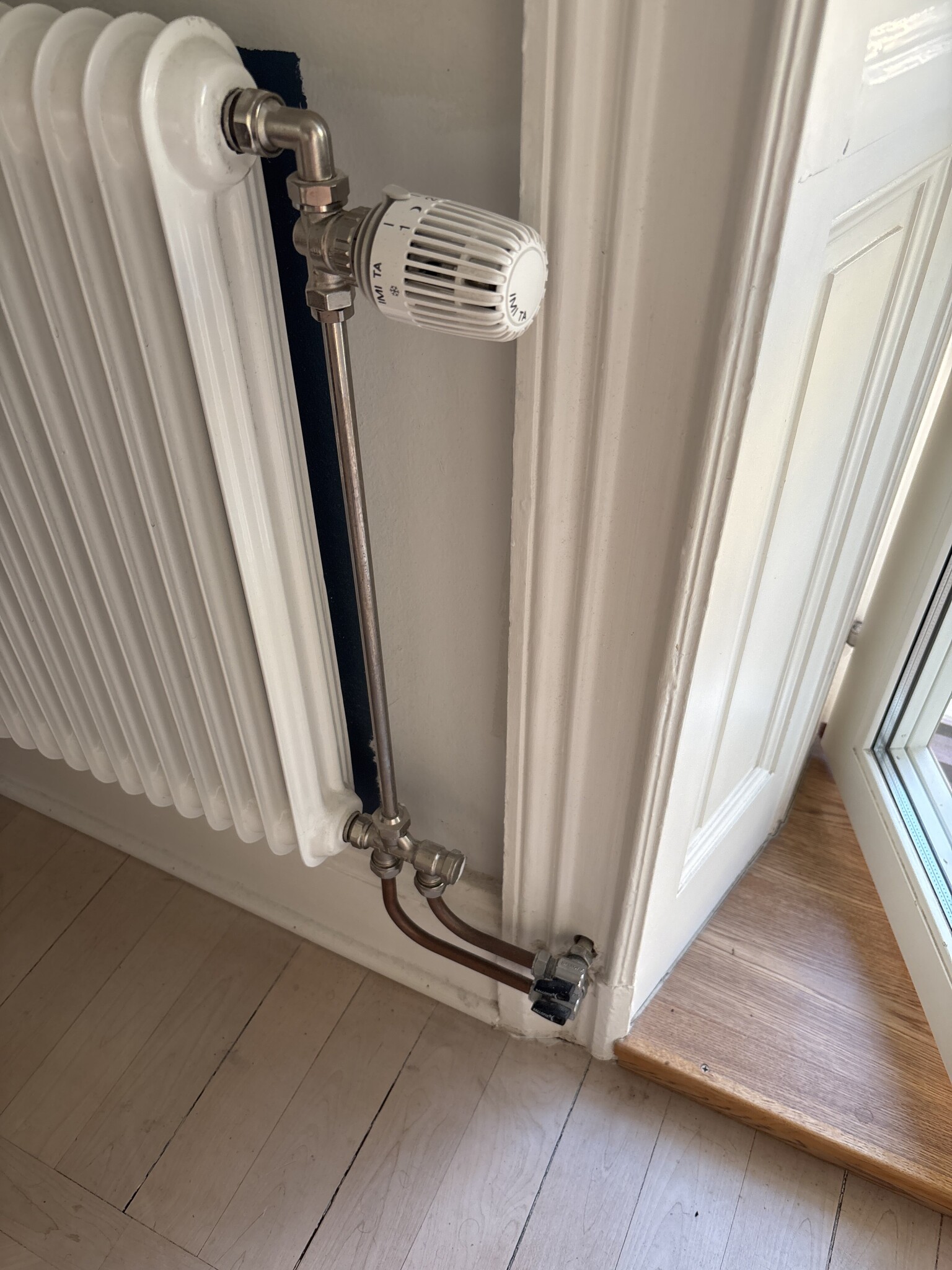

Om ja, hur gör man?
  • Värmeelement med termostatventil och rördragning nära ett fönster och dörrtröskel i ett rum.
Ja, det går enkelt tack vare att det sitter två minikulventiler precis vid dörrkarmen.
Stäng de två minikulventilerna,
Släpp ut övertrycket (vatten) genom luftningsventilen,
Sätt en balja under minikulventilerna och lossa på klämringskopplingen.
Kurtivan och 2 till
Toppen tack!
Kan tillägga att vattnet i värmesystemet ofta är svart och det svarta är väldigt svårt att få bort från trä mm. Så ha tillgång till skräptrasor.
Kurtivan och 3 till
Svart vatten, som sagt.
(Det här är en sådan operation som är "skitenkel" när allt går bra, men kan j-las något kopiöst om det strular. //Amatörmokaren)

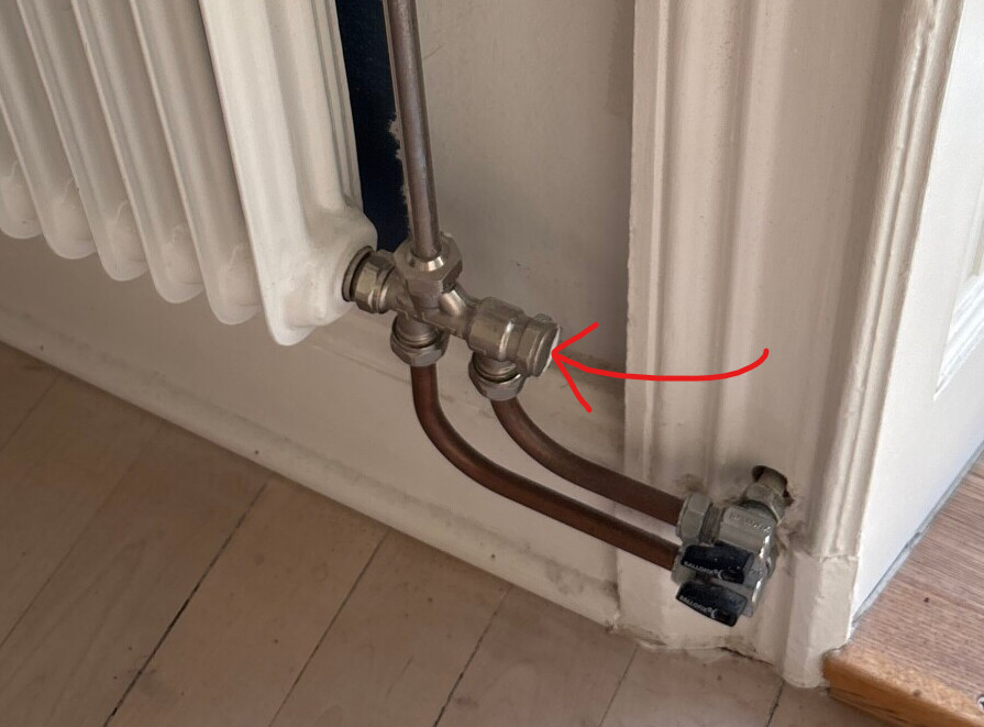

Stäng även kopplet så slipper du tappa ur radiatorn också. 👍👍
(Dra skruven i botten bakom locket vid den röda pilen...)
På så sätt så blir det bara rören mellan ventilerna och kopplet som behöver tappas ur, alltså minimalt.
Radiator och rör i ett rum med en röd pil som pekar på en skruv bakom ett lock, plats för dränering av systemet, för att undvika att tömma hela radiatorn.

Och ännu skitenklare blir det om du istället lossar kopplingarna till kopparrören under elementet istället för vid kulventilerna.
Var beredd med en liten skål ifall kulventilerna är otäta.
