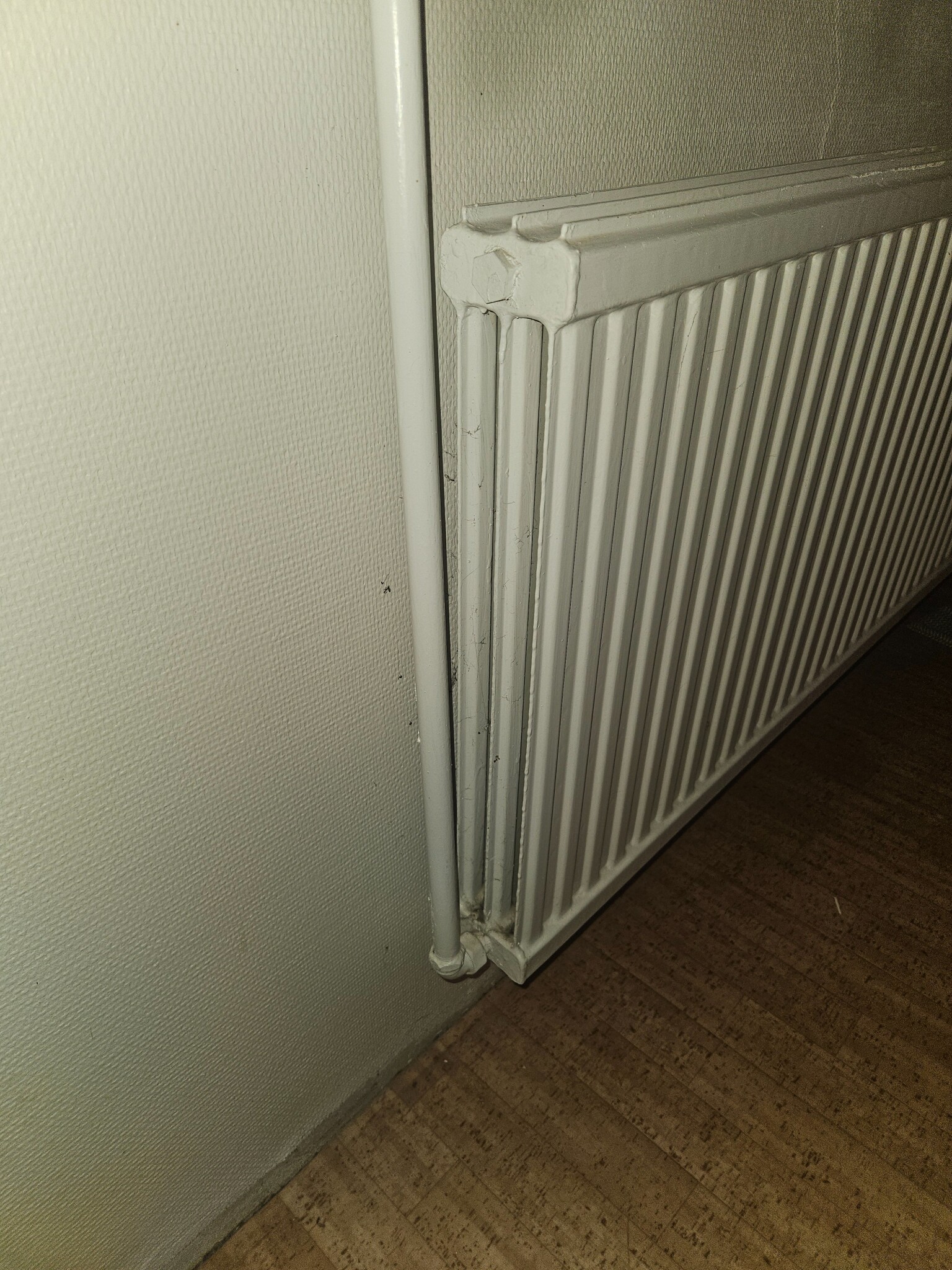

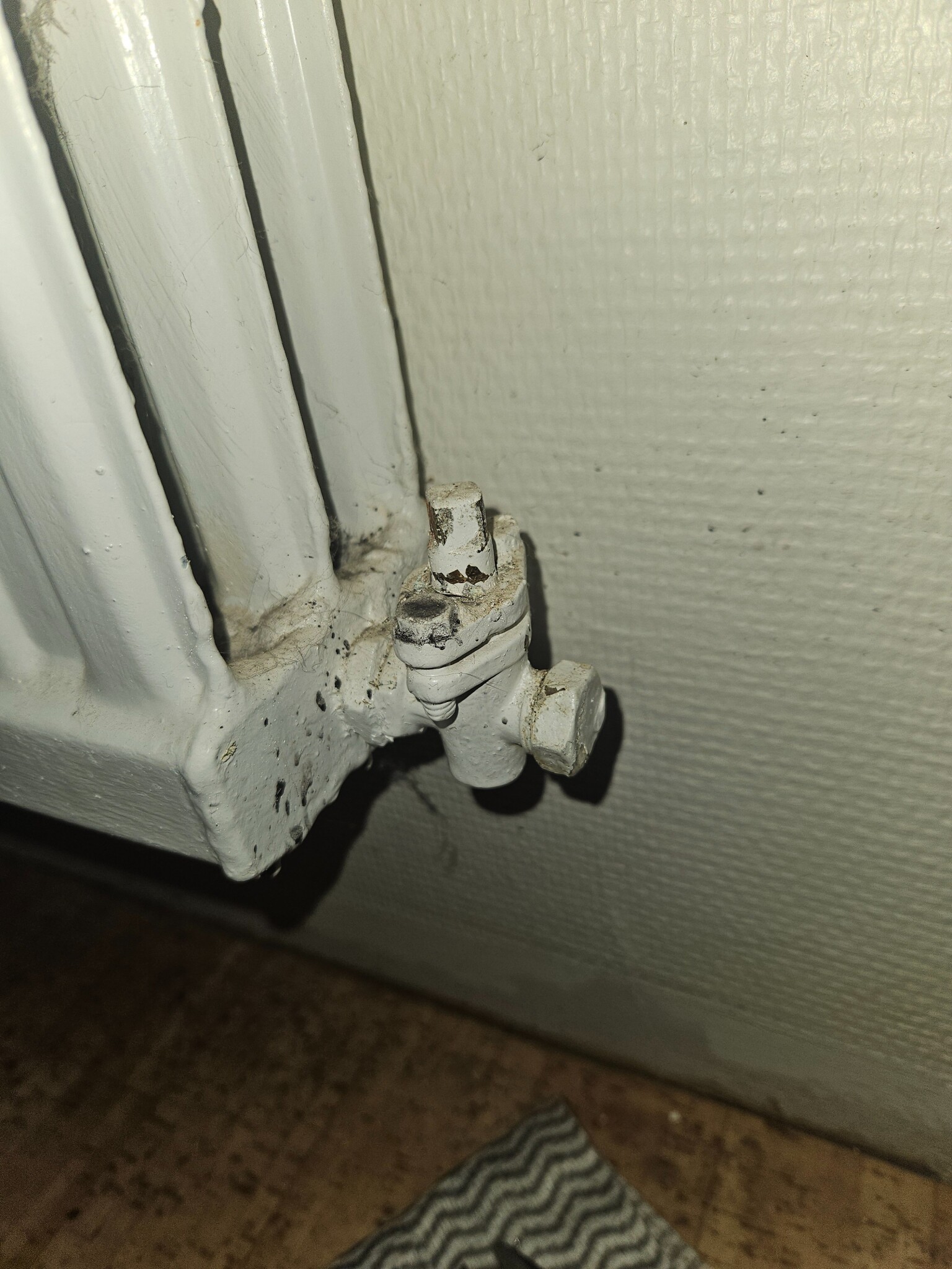

Hur luftas dessa gammla element? Det är varmt i toppen och kallt i botten.. Men är osäker vad som ska vridas på för att lufta. Spontant tänker jag den fyrkantiga reglaget är för luftning, men man vågar inte prova med risk att någon propp går ur och man tömmer hela systemet haha.. Eller är det något annat som felar då det känns märkligt att det skulle vara en luftficka i botten av elementet..

Luft stiger, alltså luftar man i toppen.

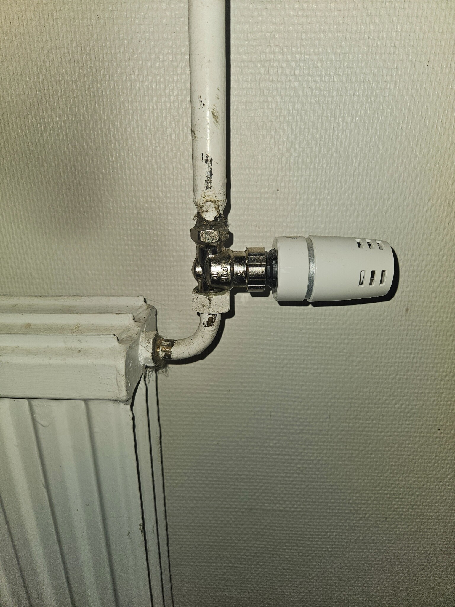

Med tanke på att anslutningen kommer uppifrån så är det minimal risk att det är luft i den radiatorn.
Den ventilen som sitter i botten är en tömningsventil, man tömmer radiatorn(/systemet) på vatten via den.
Hur ser det ut vid returen?
Att radiatorn är varm upptill och kall nedtill tyder på dåligt/lågt vattenflöde genom radiatorn.
Anledningen kan vara flera, låg hastighet på cirkulationspumpen, kraftigt instrypt förinställning, kärvande radiatorventil, mm.

Det var lite det jag hade på känn.. Returledningen är även den ljummen, då den kommer ut i botten (värmen kommer in i toppen)
Har nya termostater och ett nytt värmesystem (luftvatten värme)
  • Element mot en vägg med rör för värmesystem.
Du har en blindskruv där luftningsventilen brukar sitta.
Har man rören uppifrån så brukar man låta radiator luta lite så att inloppet är högsta punkten, för då är det bara låta cirkulationspumpen stå stilla ett tag för att eventuell luft i radiatorn ska försvinna.
Okej, en värmepump, då är cirkulationspumpen numera oftast inställd på variabel hastighet, då är flödet oftast för lågt när det inte behövs så mycket värme. Då blir det för lågt flöde till radiatorerna som är "längst bort".
Kontrollera hastigheten på cirkulationspumpen.

Glömde skriva tidigare att det ska vara lite temperaturskillnad mellan överkant och underkant på radiatorerna, ca 7-10⁰ är det rekommenderade.

Det kanske är så att det ska vara ljummet i botten och varmt i toppen då? Det är en Ecodan luftvatten värme😊
Ja, för ett element som behöver luftas är det tvärtom, kallt i toppen, där det bara är luft och varmt längre ner där det cirkulerar vatten.

Tycker bara det är märkligt att det är så pass skillnad i värme. Ca 39-40 i botten och kanske 50-60 i toppen?
Stor radiator, stor avkylning, då blir det differans uppe och nere. Ca 10 - 15 C är normalt, kan vara lite mer.
Annars får du öka farten på cirkpumpen, så flödet blir större och avkylningen mindre.
