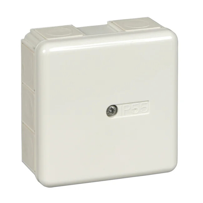

Kan du acceptera att samla alla ledarna i en/flera kopplingsdosa/or med en drös wago? Det är nämligen det smidigaste.S Stuganisverige skrev:
Nej, jag misstänkte att det inte är ett estetiskt godtagbart alternativ. Alltså är det åtminstone till del ett designproblem.

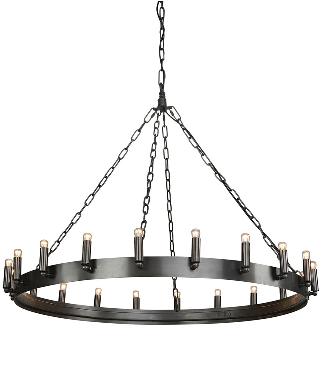

Om bilden som visas längre upp är normen för hur denna lampa ska se ut så finns det ju hur mycket plats som helst att utföra kopplingarna. Från lamputtag en dubbelisolerad lampsladd 2x0.75mm² ner till kopplingsutrymmet i lampans inre sarg och till första lampsockeln, där bör en skarv utföras antingen med sockerbit, Wago eller lödning/krympslang. En 3-vägs Wago räcker till fas 1 matande kabel, en kabel till lamphållare, en vidare matande kabel. Duplicera för neutralledaren. Gör detta hela varvet runt fram till sista lamphållaren där du inte går vidare med någon kabel.

Så här ser lampan ut nu. Detta är en lånad bild men gjort en kopia på den med E14 hållare som jag satt i rören där lamporna ska sitta. Sladden drar jag genom rören och ut på insidan skenan. Där efter skulle jag behöva lite tips och idéer på hur jag ska koppla resten.Bo.Siltberg skrev:

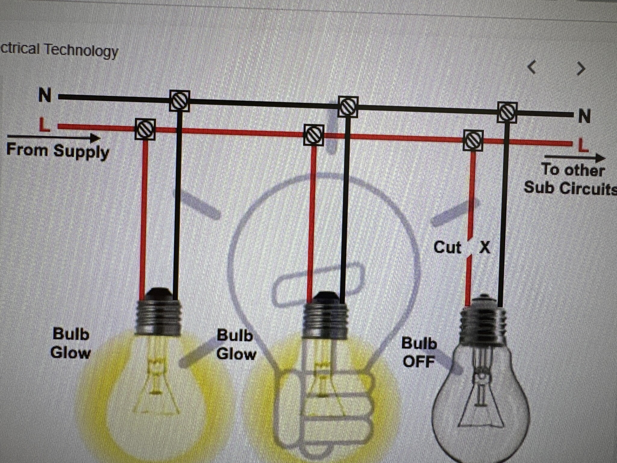

Jag tänker såhär. Dra lampkabeln från taket med kontakt ner till min lampa. Dra den förbi alla 20 led lampor.snaggletooth skrev:
Från Led lamporna drar jag ut 2 kablar ifrån varje och med hjälp environmental splices + krympslang med lim eller likande så klämmer jag på eller löder (gillar dock inte lödning) direkt på lampkabeln som går förbi.
SkyddaJorda sedan i en utav bultarna till lampan.
Som på bilden.
