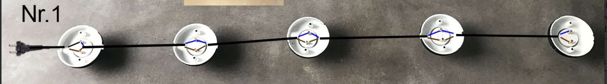

Bygger just nu ihop en takkrona/taklampa som jag har tänkt ha 20 lampor i.
(e14 led).
Började fundera nu när jag närmar mig slutet på hur jag ska koppla dem eller med vad/vilket som blir bäst.
Jag kopplar alla lampor parallellt men finns det smidiga kopplingsplintar som jag kan koppla in alla sladdarna till på själva lampan och sedan därifrån köpa en vanlig lampskärm som jag kopplar mellan lampan och kontakten i taket?
Blir ju mycket sladd från 20lampor. Drar ju inte alla dessa till en plint via kedjorna lampan ska hänga i.
Wago Original 6 mm² borde räcka med några. Finns också Original 4 mm²

Inte som att koppla en adventjulstake. Du kopplar L och N från ena lamphållare till andra

Är det där verkligen 230v? För det ser ut som för litet "hus" att koppla i.
Ja 230V E14 x 20 stycken ☺️

Bygger helt själv från grunden. Allt i metall och koppar!
Då har du alla möjligheter att ordna tillräckligt utrymme för dessa avgreningar. Du bör göra plats för något i storleksordningen liten sockerbit vid varje eller vid varannan lampa eller kanske än mer sällan. Vad du än väljer så blir kopplingen lite skrymmande. Vill du ha den dubbelisolerad så blir den än mer skrymmande. Minst utrymme tar lödning och krympslang.
Tänk också på att 20 st små 230 V LED-lampor är en elak belastning. Du kan få problem att hitta en dimmer som klarar av dem.
