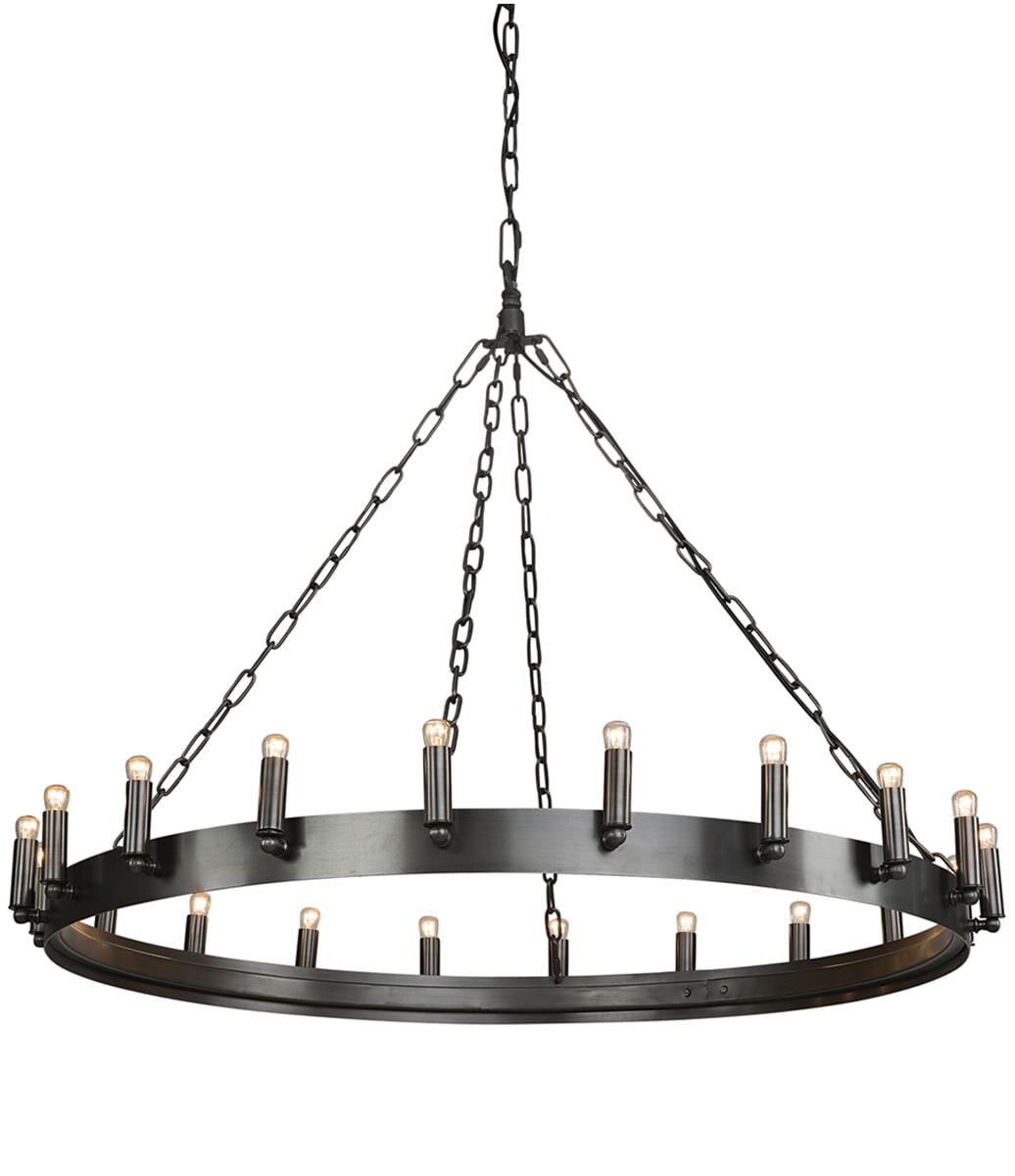

Bygger just nu ihop en takkrona/taklampa som jag har tänkt ha 20 lampor i.
(e14 led).
Började fundera nu när jag närmar mig slutet på hur jag ska koppla dem eller med vad/vilket som blir bäst.
Jag kopplar alla lampor parallellt men finns det smidiga kopplingsplintar som jag kan koppla in alla sladdarna till på själva lampan och sedan därifrån köpa en vanlig lampskärm som jag kopplar mellan lampan och kontakten i taket?
Blir ju mycket sladd från 20lampor. Drar ju inte alla dessa till en plint via kedjorna lampan ska hänga i.

Ungefär så kommer den se ut. Vet inte hur de har löst på originalet. Men en kabel från tak ner till lampskenan och sen en plint i skenan på något vis
Vad har du köpt? En byggsats eller bara en ritning? Fick du några instruktioner?
Det ser ut att finnas en kanal på insidan sargen som kanske är tänkt för avgreningar av kabeln.
Men om sargen/kanalen är i metall så behöver armaturen skyddsjordas.

Jag gissar att man ”sytt” från lamphållare till lamphållare.
