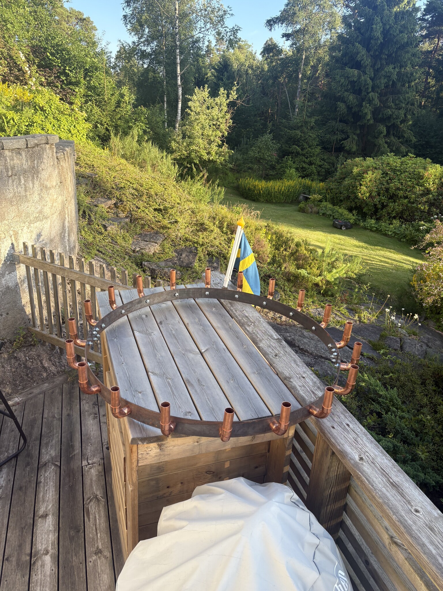

Hur kopplar jag samman 20 led E14 lampor?
Oavsett ger det mer om du visar lamphållarna, hur det ser ut med vinklarna osv precis som det är i ditt fall. Annars bara kör ihop allt parallellt i hela eller uppdelade sektioner med allt från tvinnade ändar, eltejp, sockerbitar, U-båt, Wago mm.S Stuganisverige skrev:

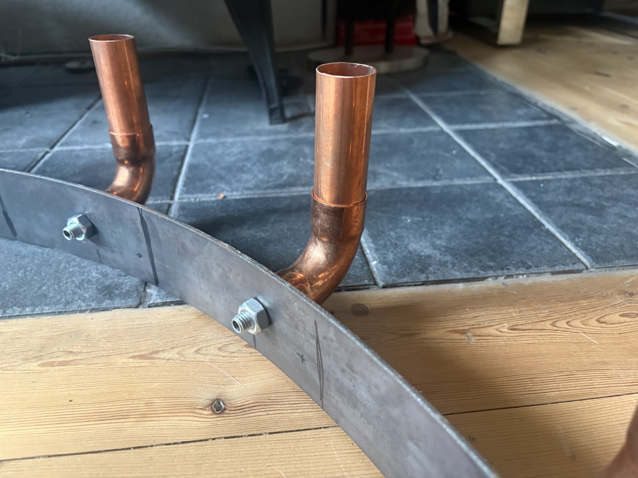

Du kanske kan modifiera ringen så du får en smal innerring tät neråt där du kan dölja kopplinarna oavsett hur du gör dem.

I övrigt spelar det ingen roll TS hur mycket du bedyrar att lampan är exakt likadan som dina internetbilder. Du behöver visa just din lampa. Jag har väldigt svårt att förstå oviljan till detta. Du har redan fått svar på hur man kan göra skarvarna, det finns inte så många frihetsgrader här. Det är döljandet som är utmaningen.

Tänkte dra MS kabel (flyg kabel) AWG16 från varje lampa ut i skenan där jag skarvar de direkt på lamp kabeln som kommer från taket ner till kronan och leds runt förbi alla lampor.tommib skrev:

Se där, en bild på lampan. Snygg, men inte exakt som den på nätbilden. Du har inte haft någon plan för kabelhanteringen från början va?
Krympslang av korrekt typ (godkänd för isolering av nätspänning) i två lager över lödskarvar tror jag är bäst. Ta en svart skx lampsladd och de till att hålla dubbel isolering hela vägen in i lamphållaren, vilket innebär att du måste använda sådana små "svampar" av plast. Exakt hur du gör skarvarna beror på hur du vill ha utseendet. Sy mellan varje eller gruppera lamporna. Hur många vajrar/kedjor ska du hänga upp den i? Hur ser det ut vid taket? Du kan ju dela upp lamporna antingen var n:te eller i grupper så att totalen delas på n, när n är antalet upphängningsvajrar. Du kan också ha bara en anslutningskabel upp till taket längs en vajer, då skulle jag rekommendera matning på mitten, dvs hälften av lamporna åt ett håll och andra hälften åt andra hållet.
Om du ska använda enkelisolerade ledare så måste hela konstruktionen jordas, vilket iofs ser ganska lätt ut.

Vi pratar alltså om en helt öppen lösning, dvs ingen kanal längs insidan som kan gömma kopplingarna. Det förändrar en hel del. Skyddsjordning går bort helt då enkelisolerade ledare inte får bara berörbara. Endast dubbel isolering kan komma ifråga, eller en annan lösning som SELV eller isolertrafo.

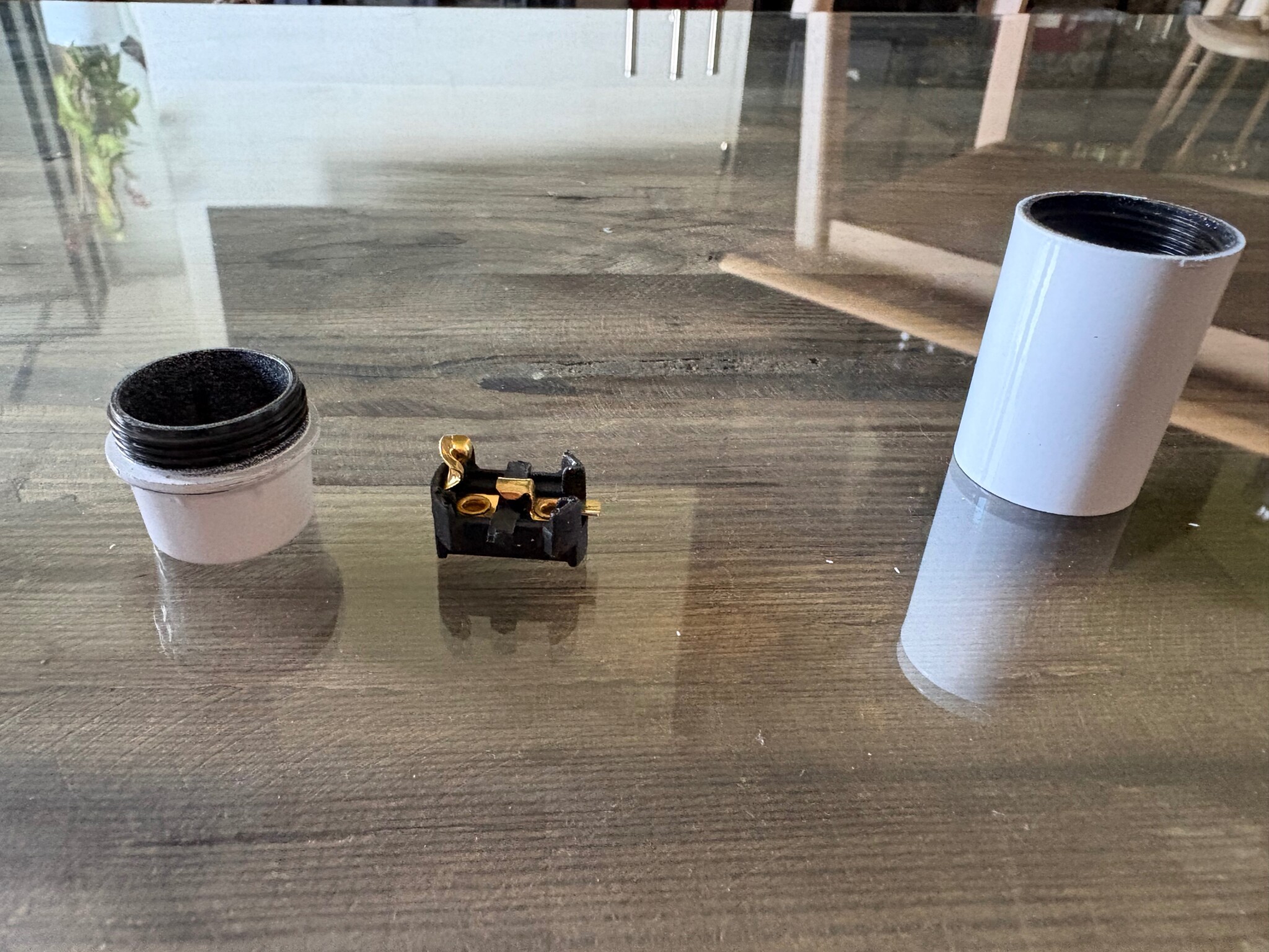

Går det att trä två lampsladdar (SKX) upp till varje lampsockel? Kan bli trångt i mynningen som syns på bild, och även i lamphållaren, men det kan gå.
Att göra en dubbel isolering genom att skarva lampsladd blir bulkigt. Det tar plats och blir lätt fult. Större chans är om du kan hitta en kabel med 1 ledare typ sådana som används i julgransbelysning, t.ex H03RN-F 1x0.75 mm² men den är svårt att hitta. Alternativ är SKY (H03VH-H) som är delbar och då RKK (H05SJ-K) som är allmänt tillgänglig men kanske inte bäst att använda.
I vilket fall, lödning är nog enda vägen framåt, att löda ihop fyra lampsladdar i taget, dvs en skarv och två avgreningar år varsitt håll. Det bör gå att göra ganska slimmat.

Ska kika på om det får plats med två lampsladdar genom hålet upp till sockeln. Det är ju så satans tjock isolering på de där
