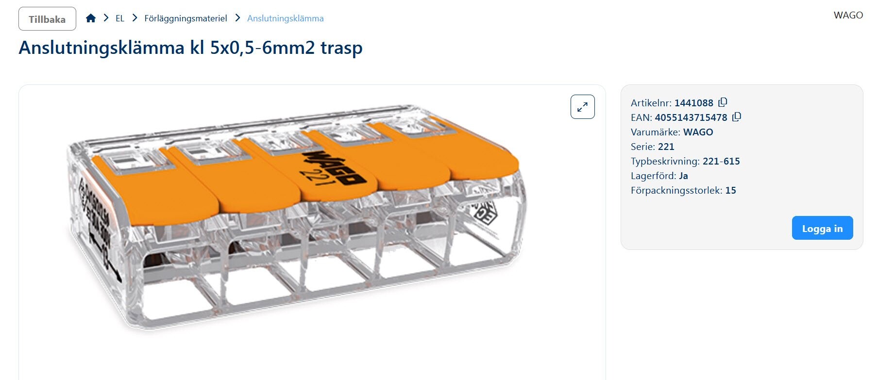

Hur delar man enklast upp en 6mm2-tråd till fyra 2.5mm2-trådar?
Är i uppstartsstadiet av ett stort belysningsprojekt, där jag ska använda mig av totalt 20 m adresserbara LED-lister för att skapa mysig belysning i vårt vardagsrum. Det blir fyra lister som maximalt kommer att dra 6A. I kabeln som går från min PSU (som för övrigt matar ut 12V och max 30A) och upp till taket (där listerna sitter) använder jag 6mm2-tråd. Denna kommer att maximalt bära 24A. Jag ska sedan grena ut kabeln till fyra olika 2.5mm2-trådar som var och en går ut till vars en kabel. Hur gör jag detta bäst? Alla wago-klämmor och liknande går enbart upp till 4mm2-tråd. Borde jag helt enkelt bara använda denna mindre tråddiametern? Eller hur kan jag rimligast grena ut denna kabel?
Jag kommer också montera fast säkringar på lämpliga ställen (nära PSU och vid förgrening till kabel med mindre diameter)

https://www.elgrossisten.se/installationsmaterial/kopplingsmaterial/wago-221-6mm2/W weriton skrev:Hej,

Du bör nog driva varje ledlist från separata PSU:er, eftersom det blir behörighetskrävande annars:
https://www.byggahus.se/forum/threads/behorighet-for-led-och-annan-svagstrom.166103/#post-1262602
Sedan bör du tänka på spänningsfallet i ledningarna, 20m t.o.r. 2,5mm2 med 10A ger 3V spänningsfall, vilket är ett problem på en 12V-matning.
Så den enkla lösningen är varsin PSU per list och sätta de vid respektive list för att undvika spänningsfall.
Om du vill skarva eller kontaktera 12V skulle jag rent allmänt rekommendera att snegla på vad man använder för bil-el, för att hålla ner övergångsmotstånden i skarvarna.
