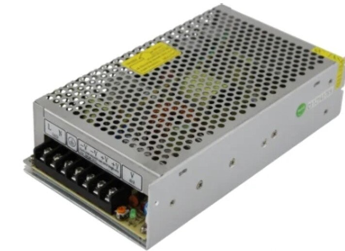

På vanliga PSU:er som den här
Strömadapter med gallerhölje och kopplingsplintar, används för att justera utspänning med trimpotentiometer.
kan man reglera utspänningen med en trimpotentiometer, så om man ökar spänningen lite kompenserar man spänningsfallet i kablarna.
Nej, det är ingen bra idé. Dimmar du ner så kommer listen drivas med överspänning eftersom strömmen minskar.
Tjocka kablar, flytta transformator närmare listen, eller skaffa en list med högre driftspänning är de rätta lösningarna.
