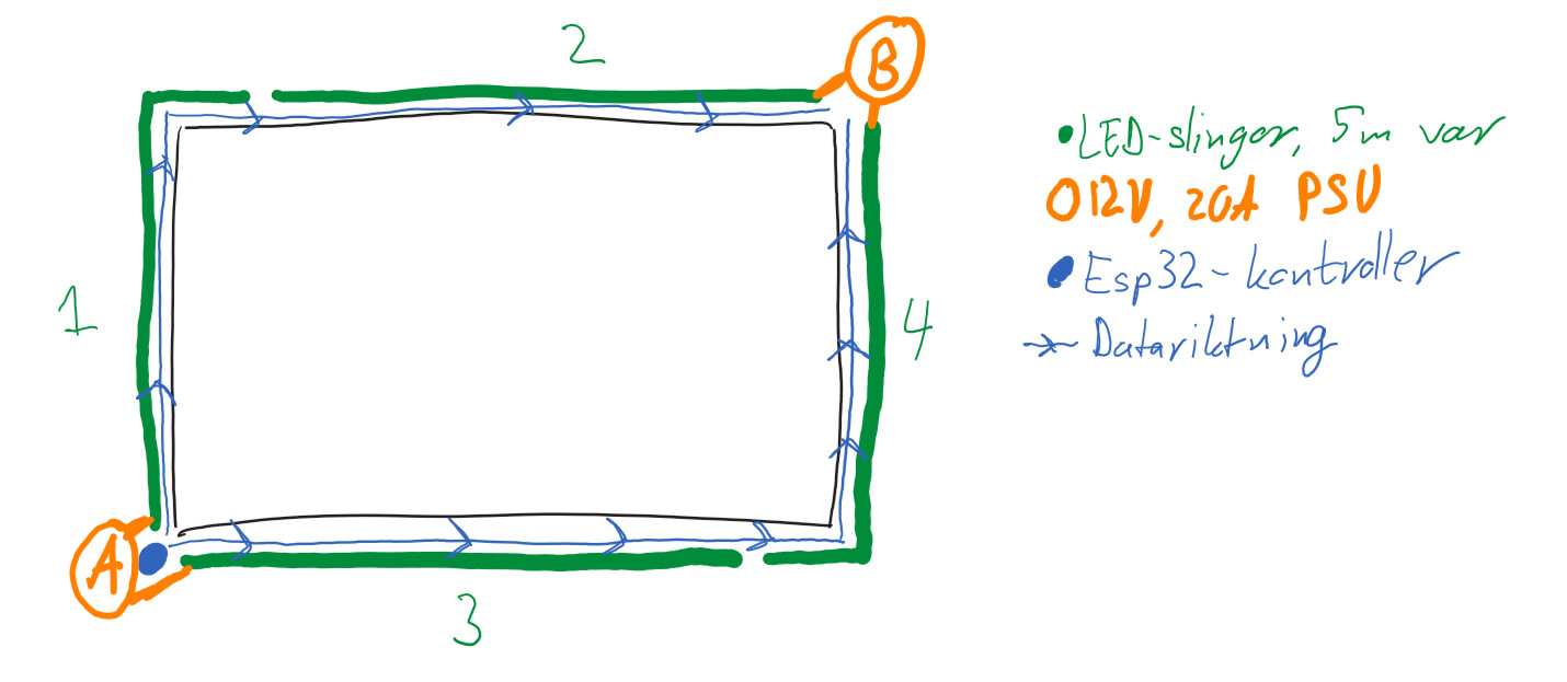

Detta är ett ljusprojekt där jag tänkte installera WS2815-ljusslingor runtomkring i vårt vardagsrum för att skapa mysig belysning. Tidigare i tråden har jag berättat att jag tänkte köra på enbart en strömförsörjning på 12V 30A. I den schematiska bilden nedan motsvarar det en PSU enbart på plats A. Jag har nu valt att inte göra detta på grund av att denna PSU låter väldigt högt, och på grund av den fula kabeldragningen till slinga 2 och 4, som hade synts extremt tydligt. Istället ska jag strömförsörja slinga 1 & 3 från en annan PSU A och slinga 2 & 4 från PSU B. Således blir det inte samma typ av fula kabeldragning och ljudnivån hålls nere. Kontrollen av slingorna sköts precis intill PSU A av en ESP32 som kör WLED. Slingorna 2 och 4 behöver alltså ha samma jordnivå som denna.
Detta leder däremot till att jag måste vara extra noggrann med jordningen av slingorna då dessa matas från olika PSUer.

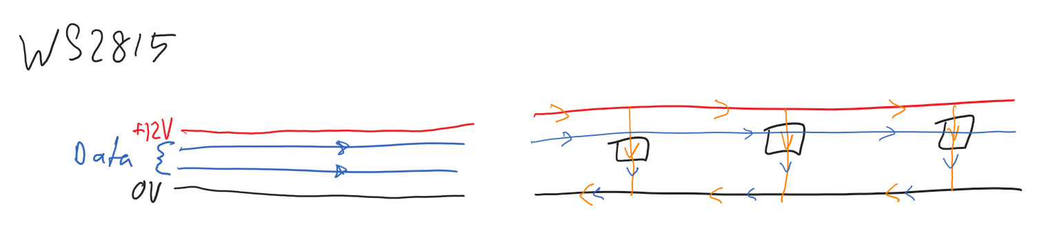

Lite kontext. Såhär fungerar mina ljusslingor schematiskt:

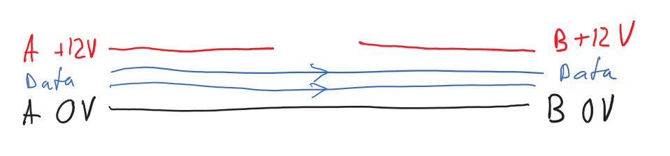

Det som hade sett estetiskt bäst ut hade varit att binda samman slingorna (1 & 2 samt 3 & 4) på följande vis:
Problemet med detta skulle kunna vara att eftersom 0V-ledningen används för tillbakaström är resistansen i denna för hög för att ge en stabil jordning av slinga 2. Speciellt med tanke på att slingan maximalt kan ta emot 6A. Ett annat problem skulle kunna vara att detta skapar en cyklisk jordslinga vilket hade kunnat leda till att ström åker runt i rummet i onödan.

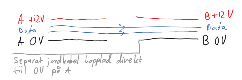

En annan lösning skulle kunna vara att dra en separat jordkabel till slinga 2 och 4 från PSU A. Detta hade sett fulare ut rent estetiskt, men kanske samtidigt hade lett till bättre jordning. Även här hade jordningen blivit cyklisk.
Sammanfattande frågor:
1. Tror ni det hade räckt att jag koppllade ihop datakablarna och 0V-kablarna, eller behöver jag separat jordkabel?
2. Finns det några risker med cykliska jordningskretsar?
3. Finns det något annat jag behöver veta eller som jag missar i mina resonemang?
