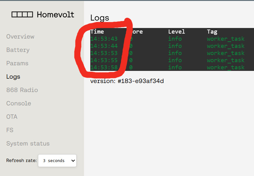

Det viktiga här är nog först att avgöra om det är batteriet som har fel klocka, eller det är Tibber's AI som skickat ett icke-optimalt schema.G gmogmo skrev:
Börja med att kontrollera HV's interna klocka genom att logga på webgui.
Sedan in på "logs" och kolla tiden på nya poster som trillar in... de brukar trilla in frekvent, så ofta inget man behöver vänta jättelänge på.
Hade jag varit dig hade jag gått in i bilens egna mjukvara / schema och blockerat dessa timmar. Nu är såklart såna här möjligheter olika från bilmärke till bilmärke, men jag gissar att såna här grejer är så basic att det finns på alla.M Mangadang skrev:
Givetvis hoppas man på att Tibber sköter allt från sin sida och inte ens FÖRSÖKER ladda dessa tider. Men med tanke på hur hårt straff din nätleverantör ger, så hade jag kört både livrem och hängslen 😆 och lagt in blockeringsschema i bilens mjukvara. Särskilt senhöst och vinter, då de flesta inte har solproduktion nog för att matcha laddeffekten.
Detta tar såklart bort möjligheten till GridRewards mitt på dagen, men jag gissar att de småintäkterna ändå är lägre än straffavgiften från din nätleverantör?!?
Ja, avgiften är mycket högre än vad jag får i GR. Har ökat prisskillnaden på HV till 100 öre för att ladda och sälja el, även satt laddstopp kl 07 vardagar. Sen ha koll på schemat annars sätta på basic läge eller för egenlagning
