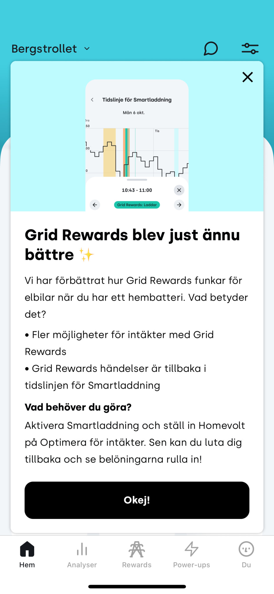

Märkte idag att jag inte fick GR för bilen, misstänkte att det var något på gång och nu så verkar GR vara tillbaka för både bil och batteri

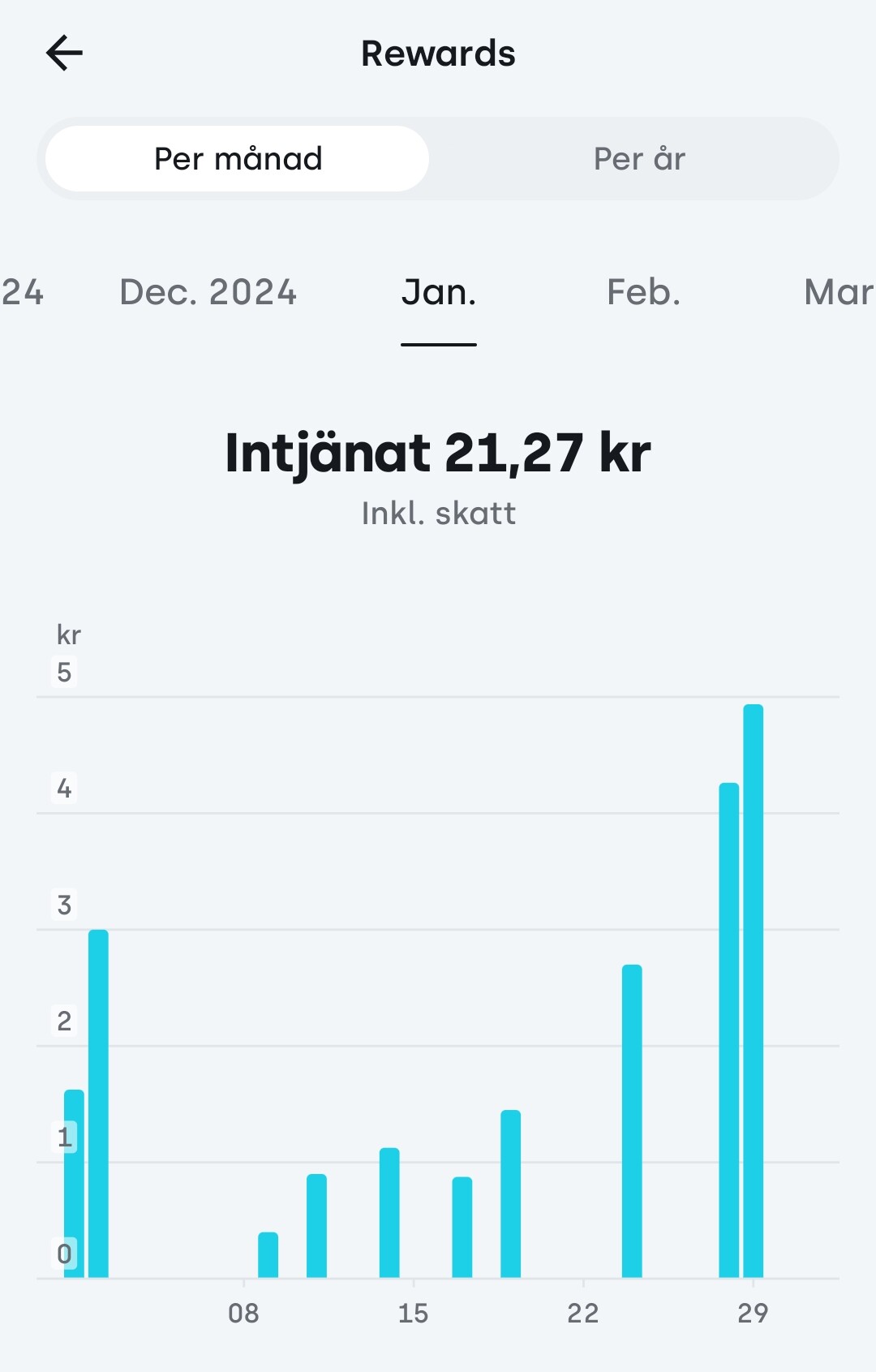

Ja det hände när jag var iväg på utbildning i en annan stad och lämnade bilen hemma och inkopplad, då startade GR igång och laddade bilen 11kwh, sen andra två månaderna drog HV igång med 6kwh. Så jag blev straffad varje månad från GRDizzy00 skrev:

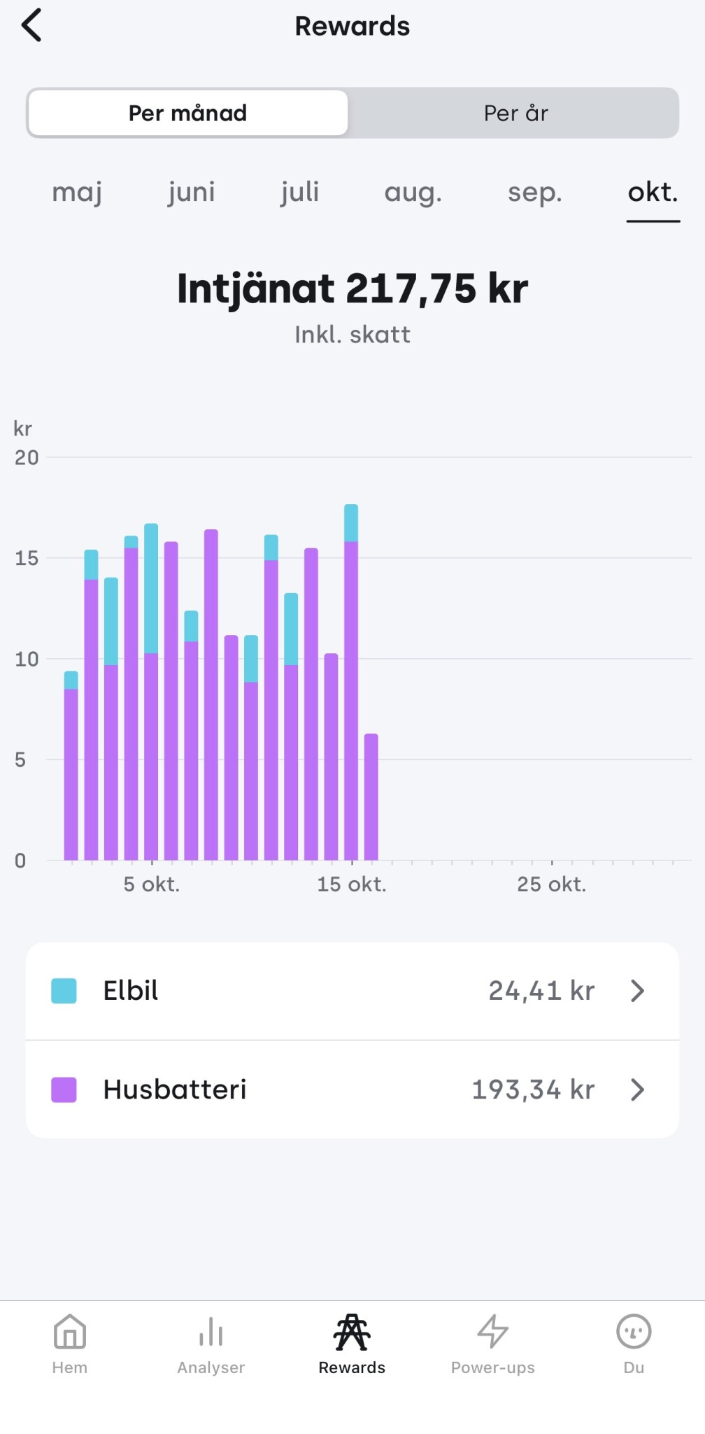

Mitt batteri installerades i mars, så min januari ser du här.
GR på bilen blir då helt ointressant.
