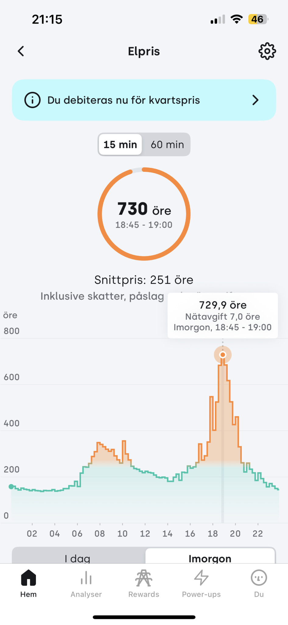

Får se hur jag löser det, 115kr/kwh betalar jag i effektavgift. Har ni också lika roliga elpriser imorgon?
  • Diagram med elpriser, visar högsta priset 730 öre/kWh mellan 18:45 och 19:00, och kommande nätavgift på 7 öre/kWh imorgon samma tid.
Effektavgift Ellevio SE3 Stockholm 81.25kr/kWh

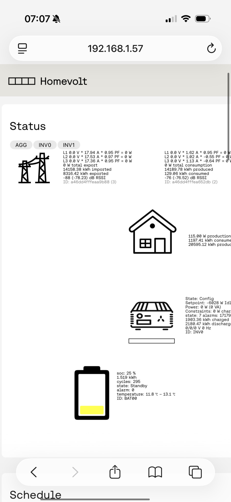

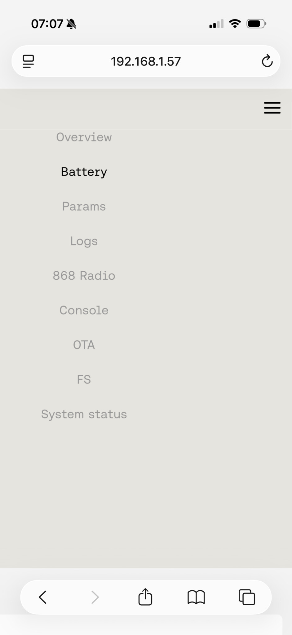

Har du kollat under Battery? Om det presenteras spänning? Sedan är det under Params nr 80 du kan ställa in maxefffekt
  • Skärmbild av Homevolts statuspanel som visar batteriets kapacitet, spänning och temperatur, samt produktion och konsumtion av energi.
  • Skärmbild av en mobil enhet som visar en meny med alternativ, inklusive "Battery" och "Params", med en URL i webbläsarens adressfält.
Jag har ställt in maxeffekt under 80 på 3000w. När jag läst på lite så tror jag att man måste stänga av den smarta styrningen från tibber för att få det att funka.

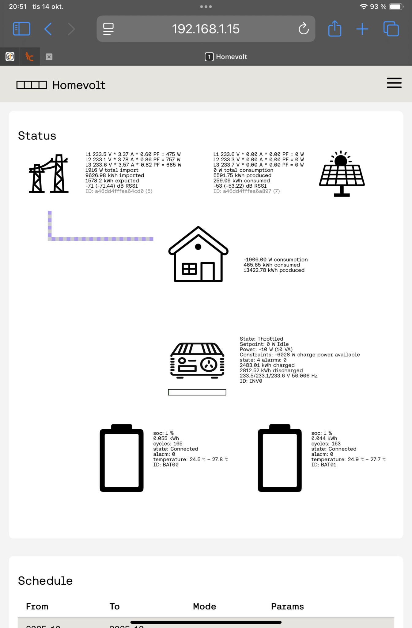

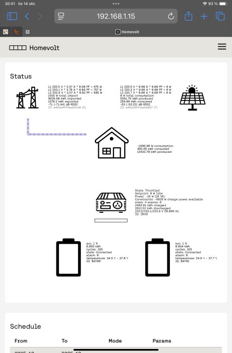

Kan du ta skärmklipp från battery-vyn?
  • Skärmbild av energihanteringssystem "Homevolt" som visar status för elnät, solpanel, hus, generator och batterier, inklusive strömförbrukning och produktion.
N3rox

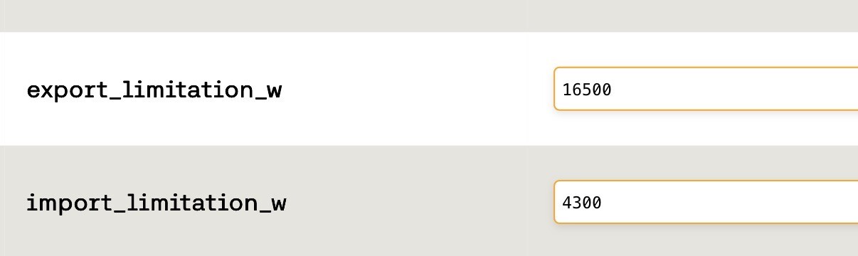

Du är säker på att du sparat Params 80? Samt sparat till flash?
För jag har kört Tibber smartstyrning och strypt via 80, och det har funkat. Eller det den gör är att den aldrig plockar mer än 4,3 kW från nätet. Men säg att du manuellt laddar på 11kW i 30 min och sedan stoppar laddningen. Då kommer du ha använt 5,5 kWh och sedan fortsätter HV att använda 4,3kW i 30 min. Det gör att samlad kWh den timmen blir 7,65kWh. Så helt optimalt är det inte.en jag hoppas att HV appen i Homey får stöd för att ändra params, då kan man själv skapa scheman eller likande för att styra det. Exempelvis höja under natten
  • Skärmbild av inställningar för export- och importbegränsning i watt, visar värdena 16500 respektive 4300.
Dizzy00
Tack . Då ska jag kolla lite noggrannare på effekten under en timme.
