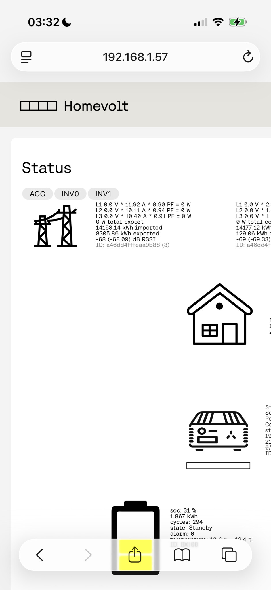

Surfade in i Web interfacet.
EMS_ALARM_BAT_VOLTAGE_IMBALANCE_ALARM
EMS_ALARM_DC_DISCONNECTED
EMS_WARNING_BATTERY_DC_DISCONNECT_WARNING
Yes, ett rasade i våras. Har två HV med ett batteriblad i varje. Så nu verkar det var mastern som rasat. Så då blir det jobbigt. Sist var det slaven och då kunde jag stänga av det. För ”kapaciteten” kommer och går.
Trodde jag hade fått igång batteriet efter att stängt av det och startat upp det igen för det laddade ur. Men sedan när det skulle ladda inatt så lyckades det enbart ladda till cirka 30%, sedan larmade det ur igen. Så nu är jag mer säker på att batteribladet är kört.
